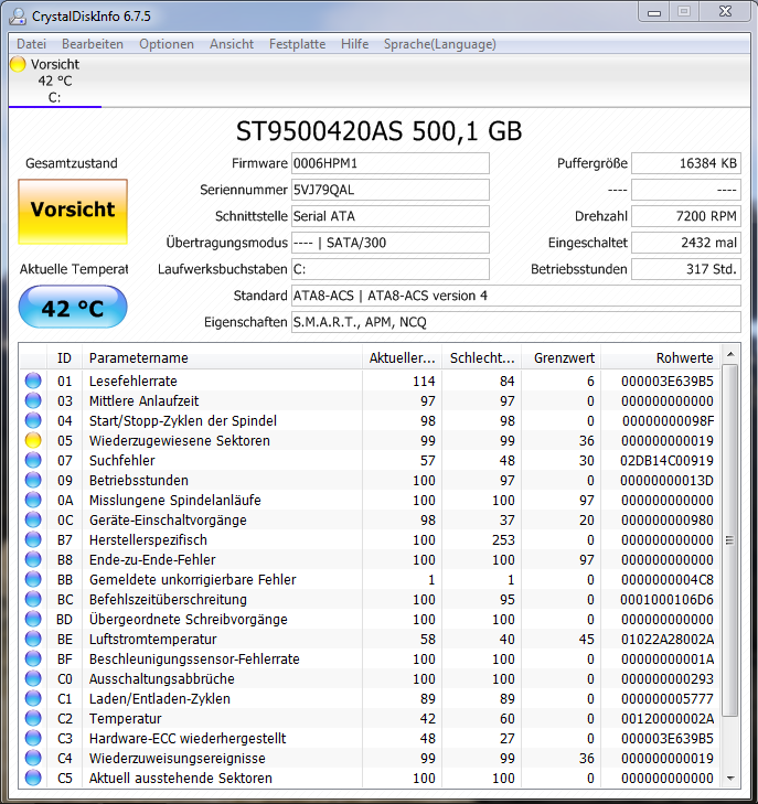

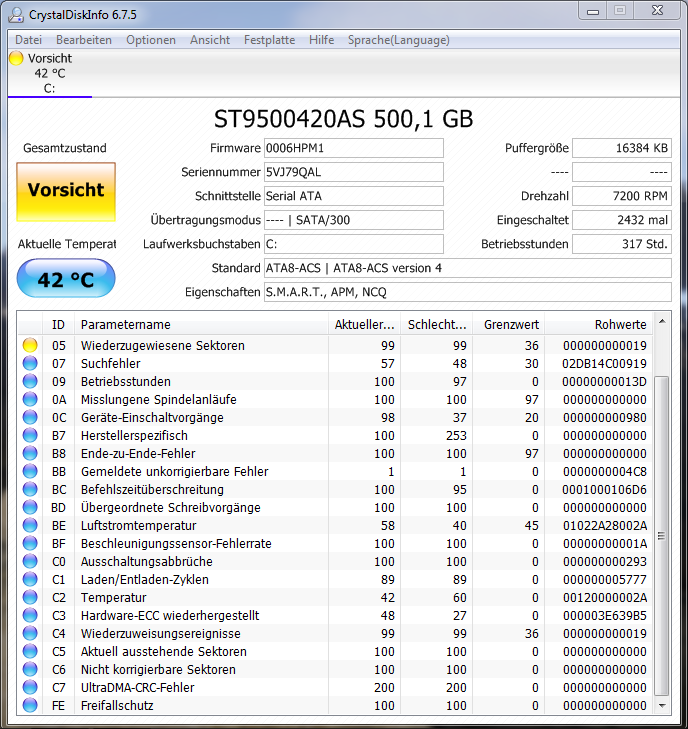

Also hier sind schonmal die Anhänge von CrystalDisk. Ich probiere es dann auch nochmal nur mit Akku unter Last.
Sektorenfehler & CRC-Fehlermeldungen -> Platte ist hin. Rette was noch zu retten ist, beim Rest hast Pech gehabt
