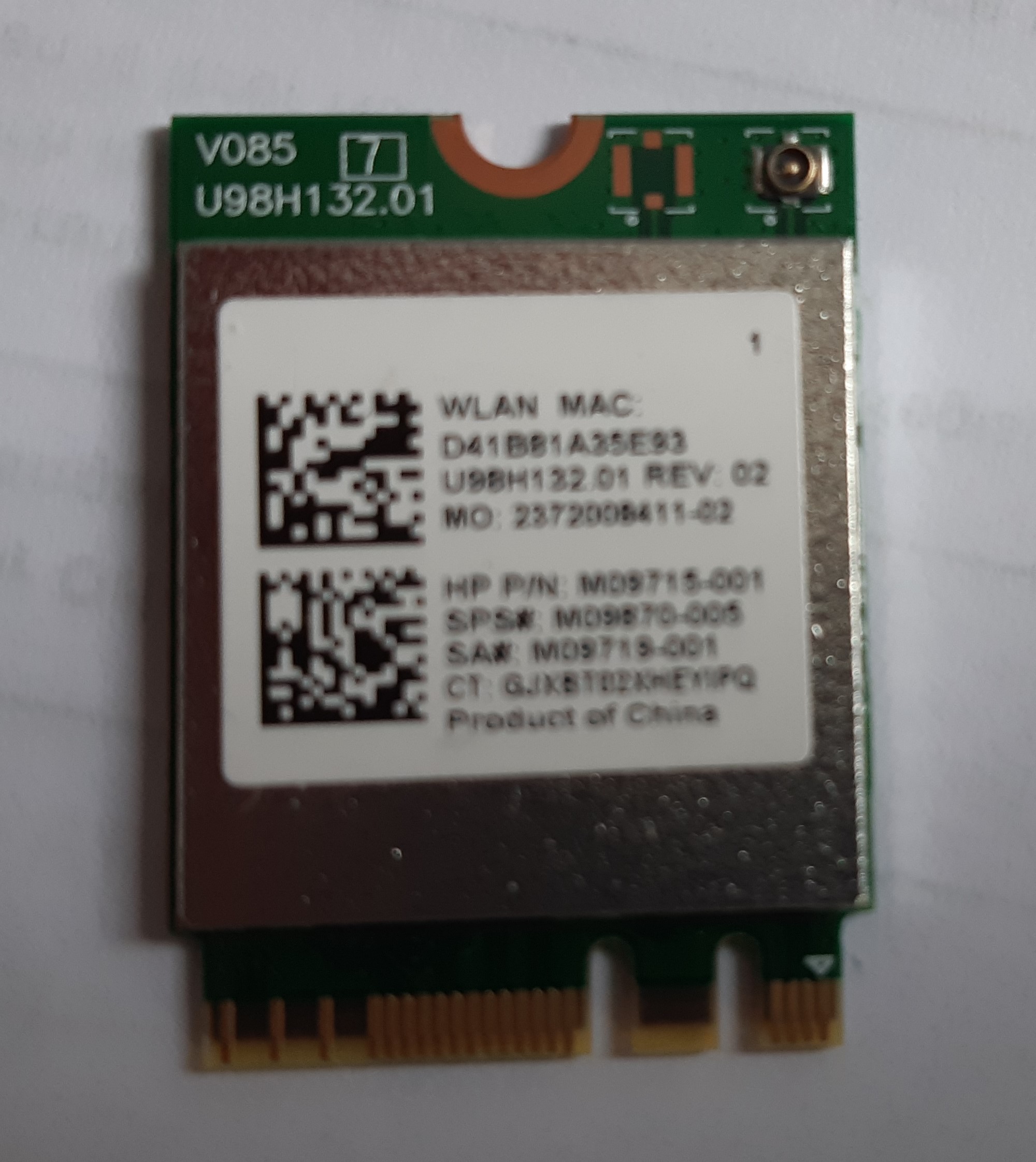

Ich habe hier noch eine RTL8821CE von einem HP Desktop rumliegen, die kannst haben. Die ist wenigstens dual mit 2,4 + 5 GHz WiFi ac 433Mbit/s. HP hat leider meistens nur mit 1 Antenne, auch heutzutage noch. ;)
Habe auch noch einige ältere Module von Intel, da kannst ausprobieren ob da bei dir evtl ein BIOS-Lock ist (oft bei HP, Lenovo, Dell).
Wenn du eine neue willst, dann nimm wenigstens eine Intel AC9260 oder besser (AX200, AX210). Keine mit einer 1 am Ende, dass sind spezielle Versionen mit CNVio (nur für Intel).
Ein 2. Antennenkabel kann man auch ggfls nachrüsten.
Mußt nur schaun, ob man das WiFi Modul überhaupt austauschen kann und auch M.2 2230 hat.
Bei neueren Modelle sind die heutzutage oft aufgelötet. Bei Intel auch oft mit CNVio.

Ok hab hwinfo geladen und laut dem Tool ist folgendes verbaut:
Realtek RTL8723DE 802.11b/g/n PCIe Adapter
