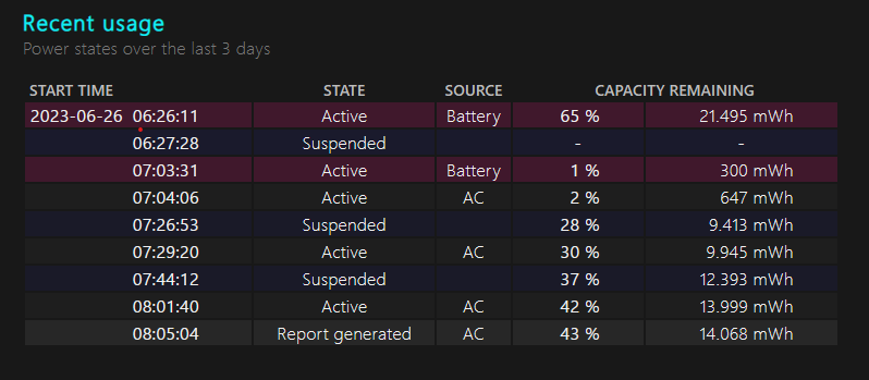

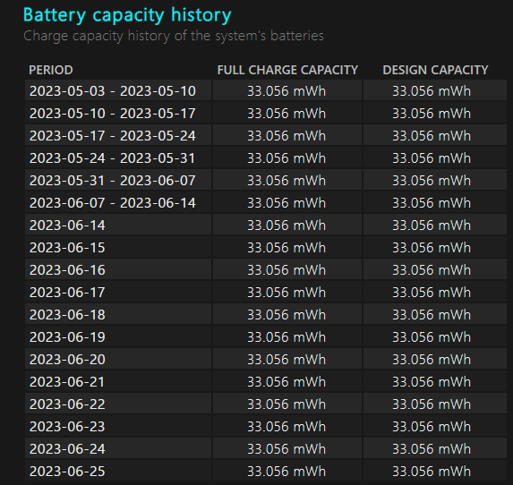

Ich denke das der Akku trotz gegenteiliger Diagnose Ergebnisse nicht richtig funktioniert. Ich habe das gerät am Donnerstag komplett aufgeladen. Heute morgen ist der Akku komplett leer. Das Diagnose Ergebnis von Windows 11 Pro 22H2:
auch das HP Diagnostic Tool zeigt den Akku als OKAY an: Aber es ist doch nicht normal das der Akku ohne Benutzung heute morgen komplett leer ist?

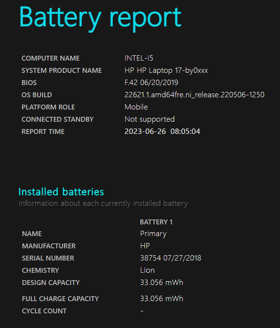

Ist fast 5 Jahre alt der Akuu, kann sehr gut sein dass der hinüber ist.
Bei den Zbooks merkt das Gerät das selber und motzt dann beim Booten, kA ob das die Consumergeräte auch können.
Wenn eine Zelle schwächer ist, und mal tiefentladen wurde, hat sie danach nie mehr die volle Kapazität.
Irgendwie zerlegt sich der Akku dadurch chemisch selbst.
Bei manchen Akkus kommt man mit dem Messgerät zu den Balancer-Leitungen, und kann die Zellspannungen einzeln nachmessen, dann weiß man, welche Zelle defekt ist.

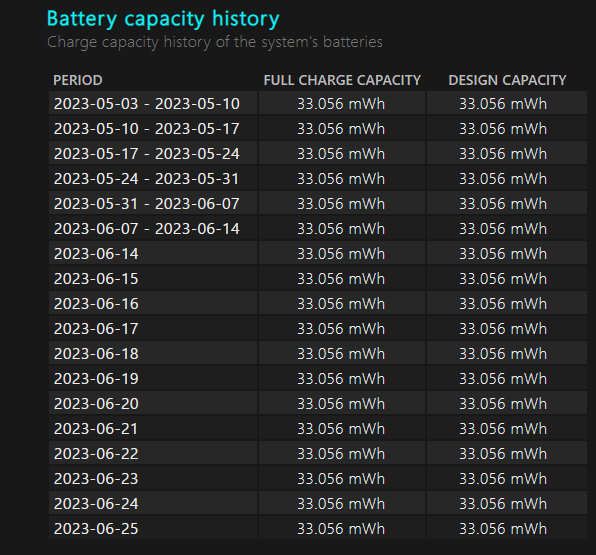

warum zeigen die Diagnose Tools aber den Akku als in Ordnung an? Das wIN tOOL SAGT JA DAS SOAGR ALLES TIptop ist:
oder wie interpretiert man das genau? oder ist hier der fehler? Full Charge Capacity und Design Capazity sind immer gleich?
Nutze mal HP UEFI Diagnostics auf BIOS ebene.
Die Diagnose basiert auf werten die der Akku liefert. Wenn das Batteriemanagement System fehlerhaft arbeitet ist da nichts zu erkennen von extern.

Irgendwelche Tools - genau - die intepretieren einfach mal was, würde ich jez nicht viel drauf geben, die Werte genau identisch nach 5 Jahren - denke nicht.

Ich mache morgen früh dann mal einen YouTube Test mit vollem Akku. Letztlich dachte ich wenn zb das HP Tool den Akku als in Ordnung ansieht das dass gerät schon länger im Standby bleibt. Aber hier sollte man bei 11 ja auf jeden Fall den Ruhezustand nutzen.

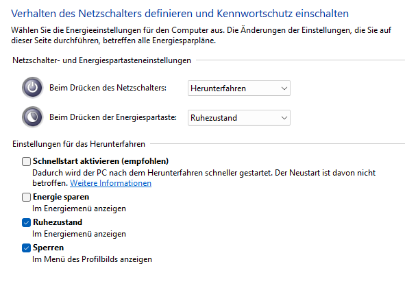

Prüfe aber bitte vorher genau, ob der richtige Ruhezustand aktiviert ist,
In der UI Steuerung steht nämlich immer Ruhezustand, obwohl dort auch der Standby gemeint ist und der richtige Ruhezustand standardmäßig ausgeschaltet ist
