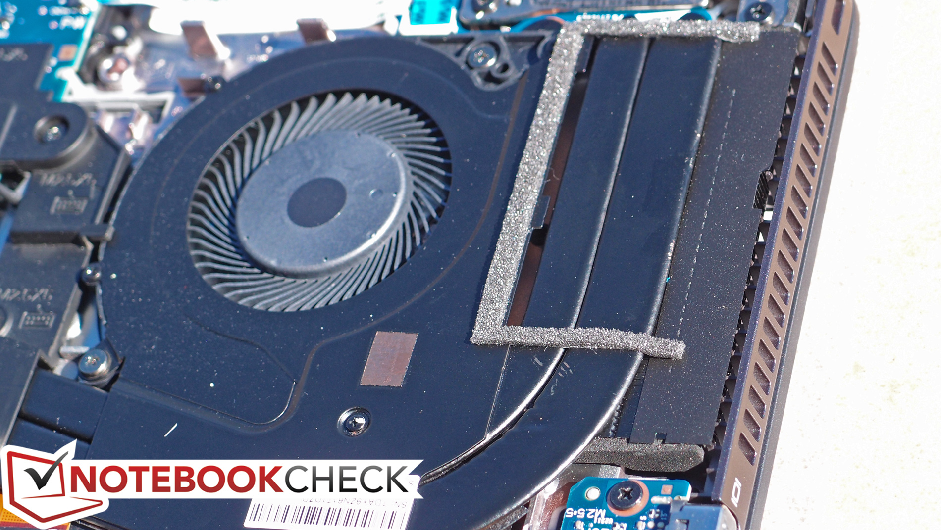

whats4 schrieb:
das lager ist am sterben, reinigung kann temporär helfen, schmieren auch, aber eines ist sicher: its getting worse.
https://www.notebookcheck.com/fileadmin/Notebooks/HP/ZBook_15u_G3/P2290120.jpg
den kann man tauschen. der hp service sicher.
Also definitiv Lüfter bzw. Lüfterlager? Muss ich mir keine Sorgen um die Festplatte machen?
Danke
denke nicht, so wie das klingt, hält das lager den lüfter nicht zuverlässig in waagrechter position, und da das alles kühlsystem ist, und sich das thermisch dehnt, ist es im kalten zustand offenbar schlimmer, drum der durchgehende prellende ton am start. das problem wird sich verschlimmern, weil die vibration das lager immer schneller abnutzt. lass den lüfter tauschen.
aber erkundige dich nach den kosten. selbst geht wahrscheinlich eher nur, wenn du erfahrung mit sowas hast.
