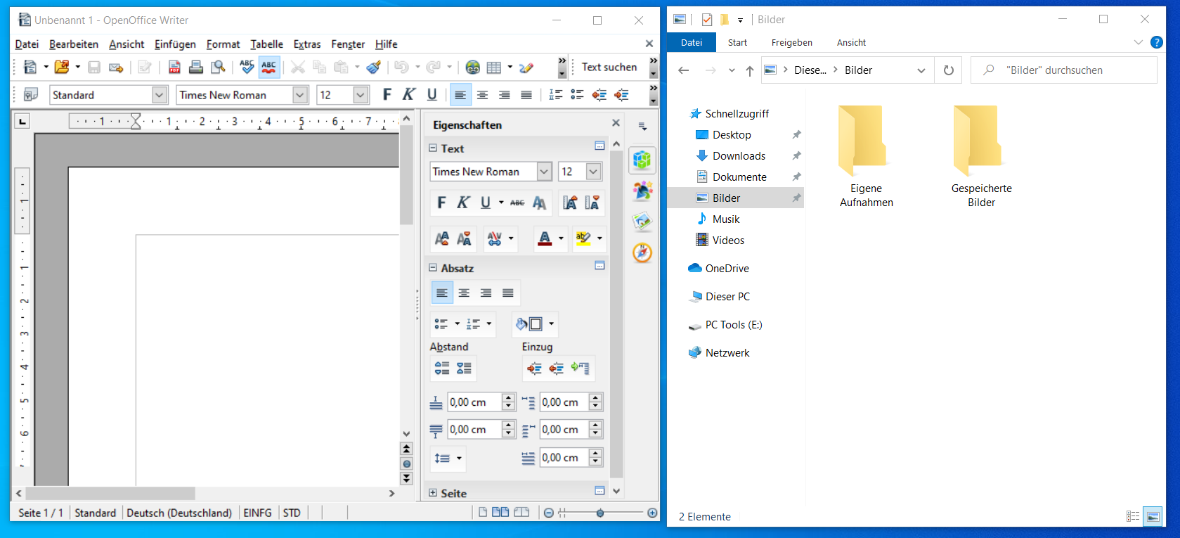

Am HP Notebook sind die Schriften teilweise, in einigen Programmen und Meldungen unscharf. Die Titelleiste sieht immer gut aus. Der Inhalt z.B. im Explorer sieht auch durchweg gut aus. Aber z.B. in Open Office ist der Inhalt leicht verschwommen. Siehe Anhang.
In den Anzeigeeinstellungen bei Akalierung und Anordnung stehen 125% empfohlen, diese größe soll es auch sein. Auf 100% ist die Schrift überall gut, aber entsprechend alles viel zu klein. Die Bildschirmauflösung steht auf 1920x1080. Das sit auch die beste Einstellung, bei allen anderen wirds nur schlechter aber nicht besser.
Beim Grafiktreiber war vorher der Standard Microsoft PnP Treiber installiert. Nun habe ich die Readon Software heruntergeladen und installiert, das Problem ist aber immernoch da. Jedoch stehet im Gerätemanager bei der Grafikkarte nun ein AMD Readon R5 Graphics und ein AMD Readon R7 M260 als Monitor gelistest.

Ist kein HP Problem. Ist immer dann ein Problem, wenn ein Programm mit der nicht 100% Skalierung nicht richtig umgehen kann. Windows kann es mittlerweile gut. Aber viele Programme eben nicht.
OpenOffice sollte man nicht mehr nutzen. Das wird nicht mehr sonderlich gut gepflegt. Libre Office ist der richtige Kandidat.
Reaktionen: JPsy und Conqi
Dem schließe ich mich an.
Installiere dir LibreOffice, das ist quasi die bessere und modernere version von OpenOffice und bei dieser funktioniert die Skalierung. Sollte es bei dir nicht funktionieren, dann liegt es nicht an LibreOffice sondern an irgend einer Einstellung von dir selbst.
Reaktionen: Conqi
Kann aber gut sein, daß es an den gui libraries liegt
Da werden oo und lo gegen die gleichen gebaut..

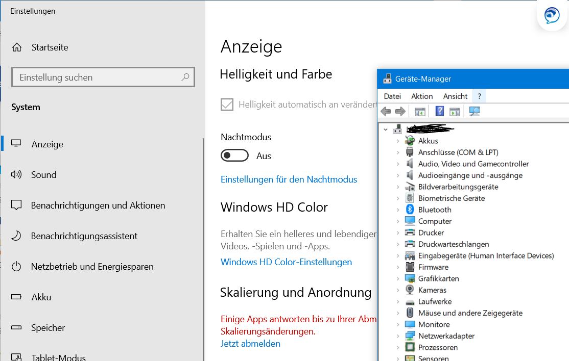

Open Office war nur ein Beispiel. Das Problem kommt auch mit anderen Fenstern.

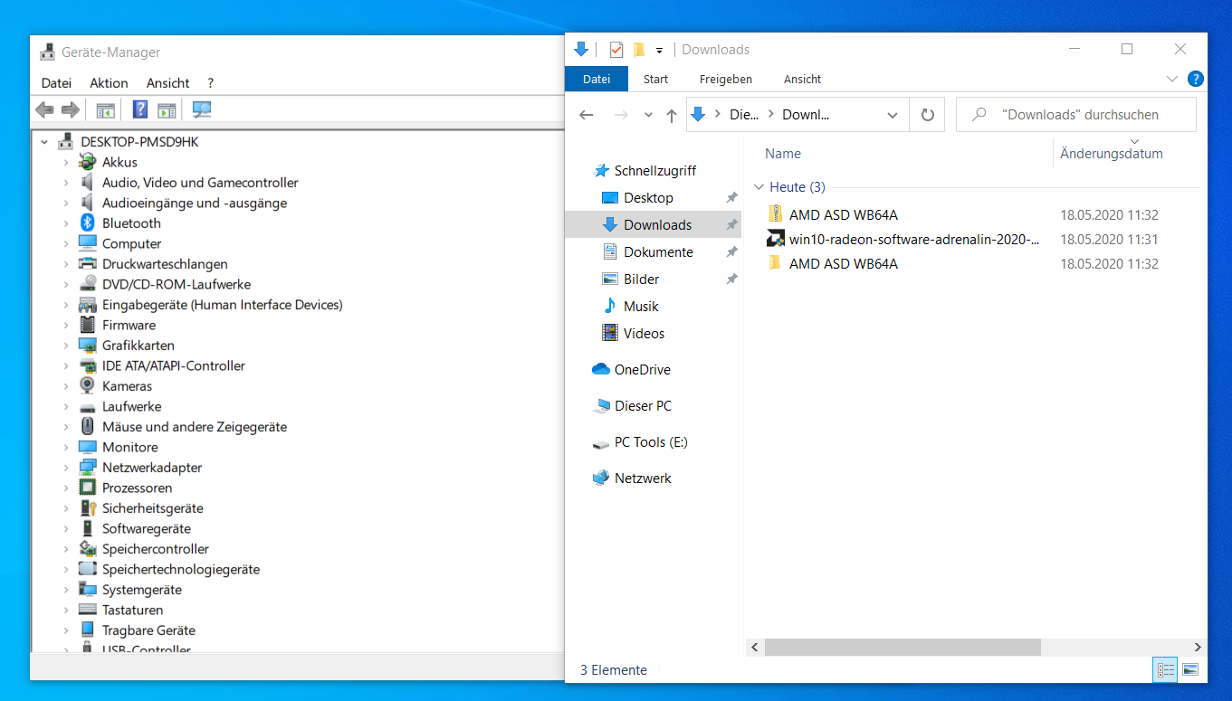

Ich habe hier nochmal ein Screenshot gemacht, in dem ich den Gerätemanager und den Expolorer nebeneinander gelegt habe. Explorer sieht gut aus, der Gerätmanager nicht so gut.

Ändert nichts am vorher gesagten. Sonst stell die Skalierung einfach auf 100%.
Gleiche Ursache. Alte Systemsteuerung ist alt. Auch die kommt mit nicht 100% Skalierung nicht gut zurecht. Es liegt nicht an Deinem Notebook, nicht an HP. Es liegt an der Skalierung. Bei 150% könnte es wieder etwas besser aussehen.
Naja, das sieht nicht normal aus, denn der Geräte Manager ist von Microsoft und dieser funktioniert mit allen Skalierungs-Stufen scharf. (wenn alles richtig eingestellt ist)
Es scheint also irgend etwas die Skalierungn von Microsoft zu überschreiben, zu blockieren oder sonst was.
  • Teste Windows in einer VM und siehe ob es auch dort das Problem gibt = könnte an deinem AMD Treiber liegen
  • setze dein System zu einem früheren Wiederherstellungspunkt zurück
Nein, unter 125% sehen die alten Systemsteuerungselement so aus. Die können auch nicht richtig skalieren.

Habe gerade mal Libre Office getestet. Damit siehts gut aus. Die anderen "alltäglichen Programme" wie Firefox sehen auch gut aus. Und in der alten Systemsteuerung muss ich ja nicht so oft rein.
Danke für die Informationen. Schon wieder was dazugelernt :)
