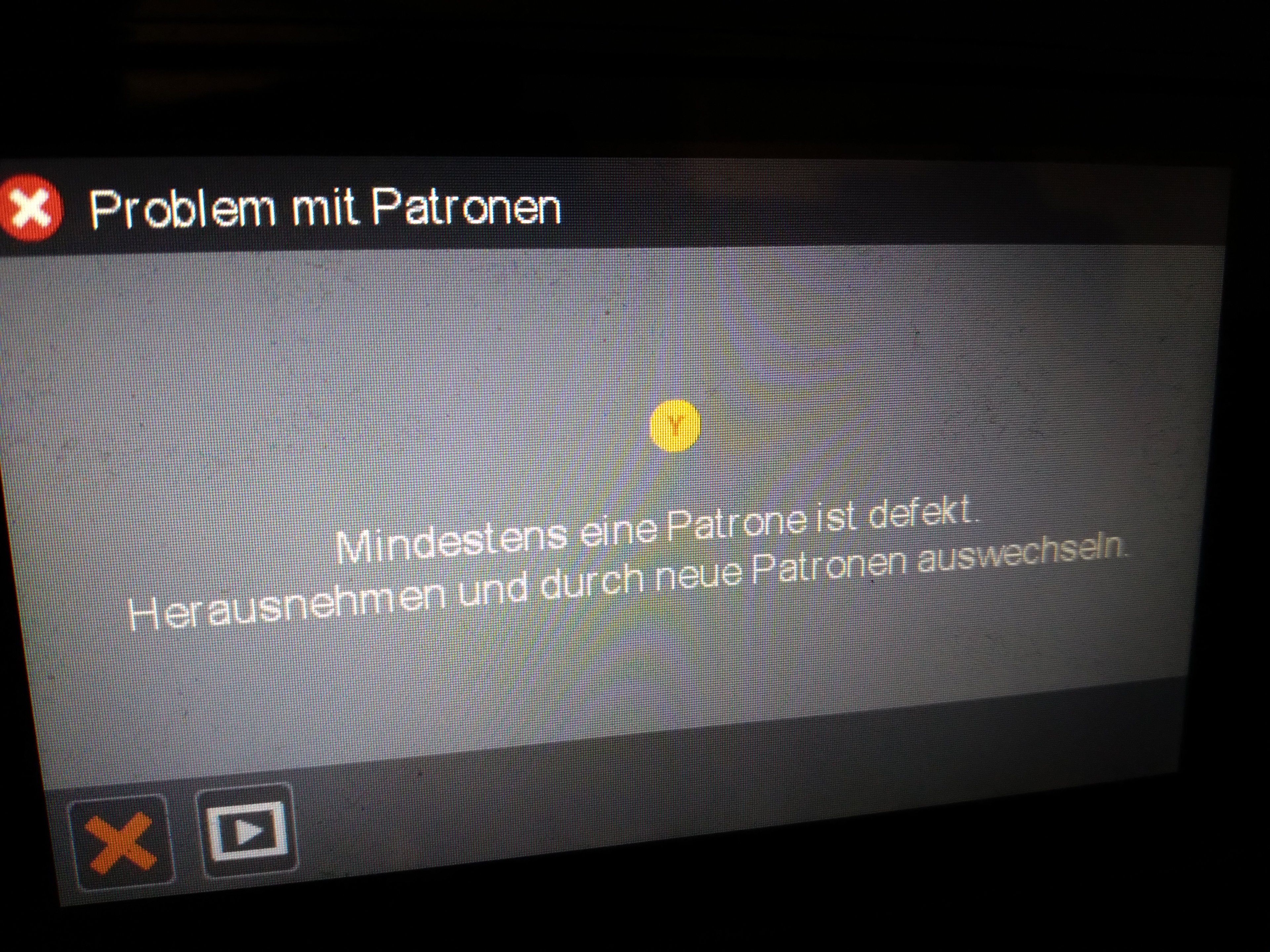

Mein alter HP 8620 OfficeJet Drucker (Tintendrucker/Farbe) hat vor einer Woche nach längerer Nichtbenutzung eine defekte Patrone gemeldet (Yellow). Nach dem Herausnehmen hat sich diese ziemlich leer angefühlt, also bin ich davon ausgegangen, dass sie einfach nur leer war und der Drucker zum Schutz nicht druckt.
Hab also eine Ersatz-Patrone gekauft (nicht original), welche nach dem Einsetzen ebenfalls diese Meldung angezeigt hat. Also bin ich davon ausgegangen, dass die Dritthersteller-Patrone einfach nicht erkannt wurde (war auch relativ günstig).
Also hab ich wieder eine Dritthersteller-Patrone bestellt, welche ich zuvor im Einsatz hatte, von der ich also wusste, dass der Drucker diese erkennen sollte.
Tjoa, auch mit dieser Patrone nun immer noch die selbe Meldung und ich finde einfach keine Lösung dafür.

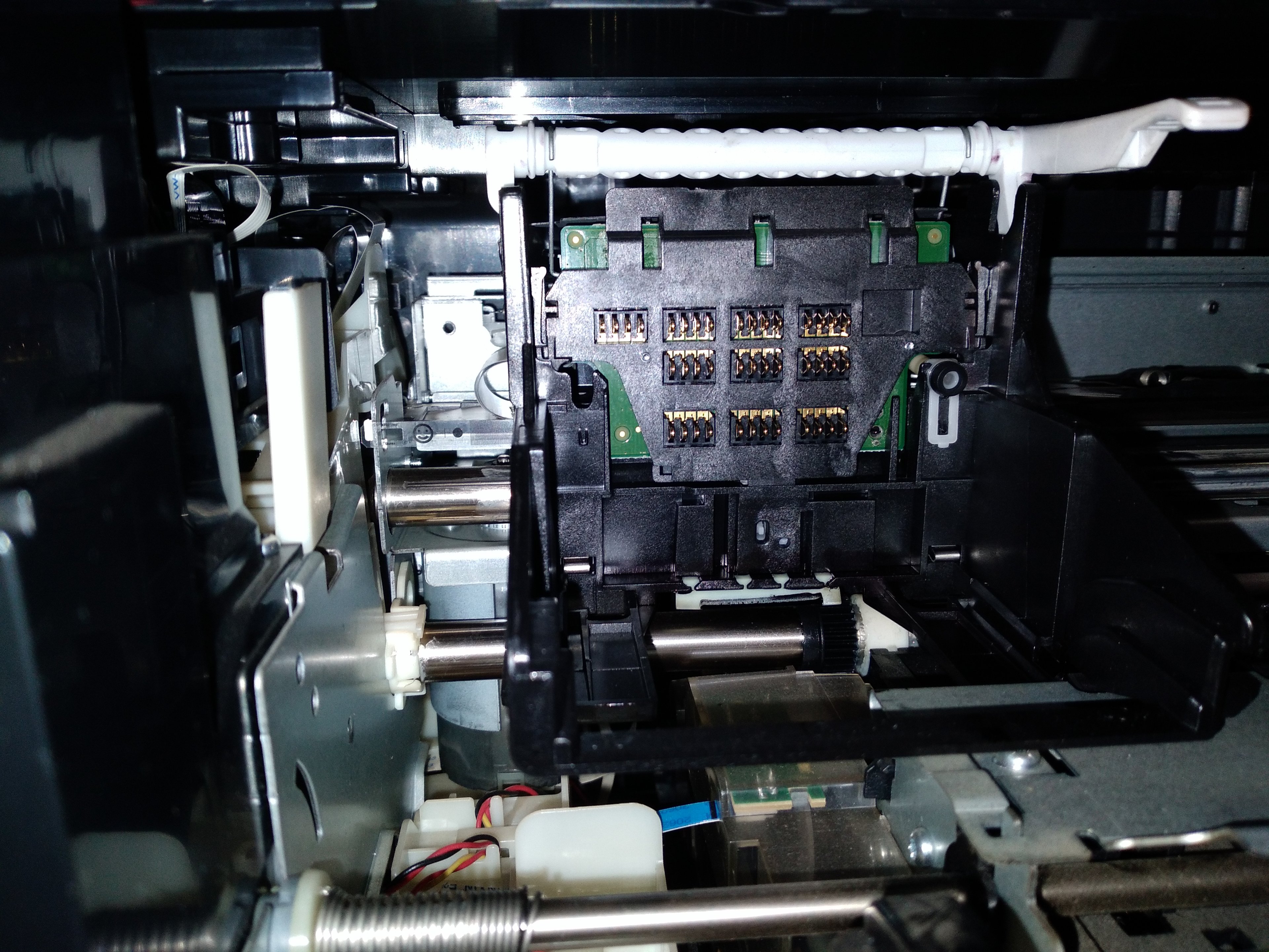

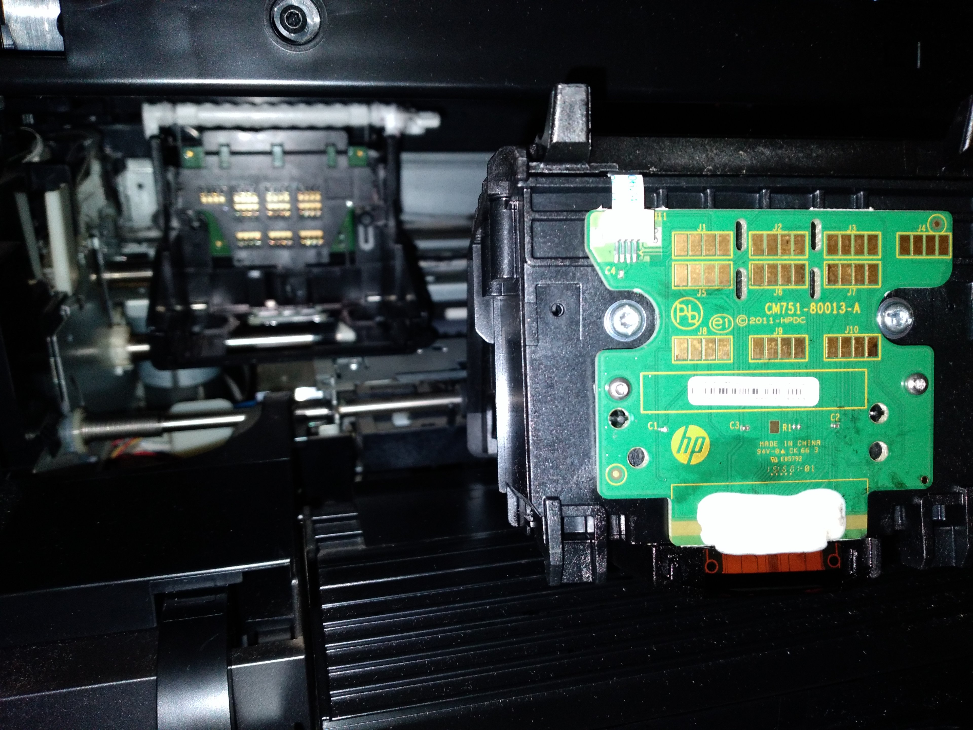

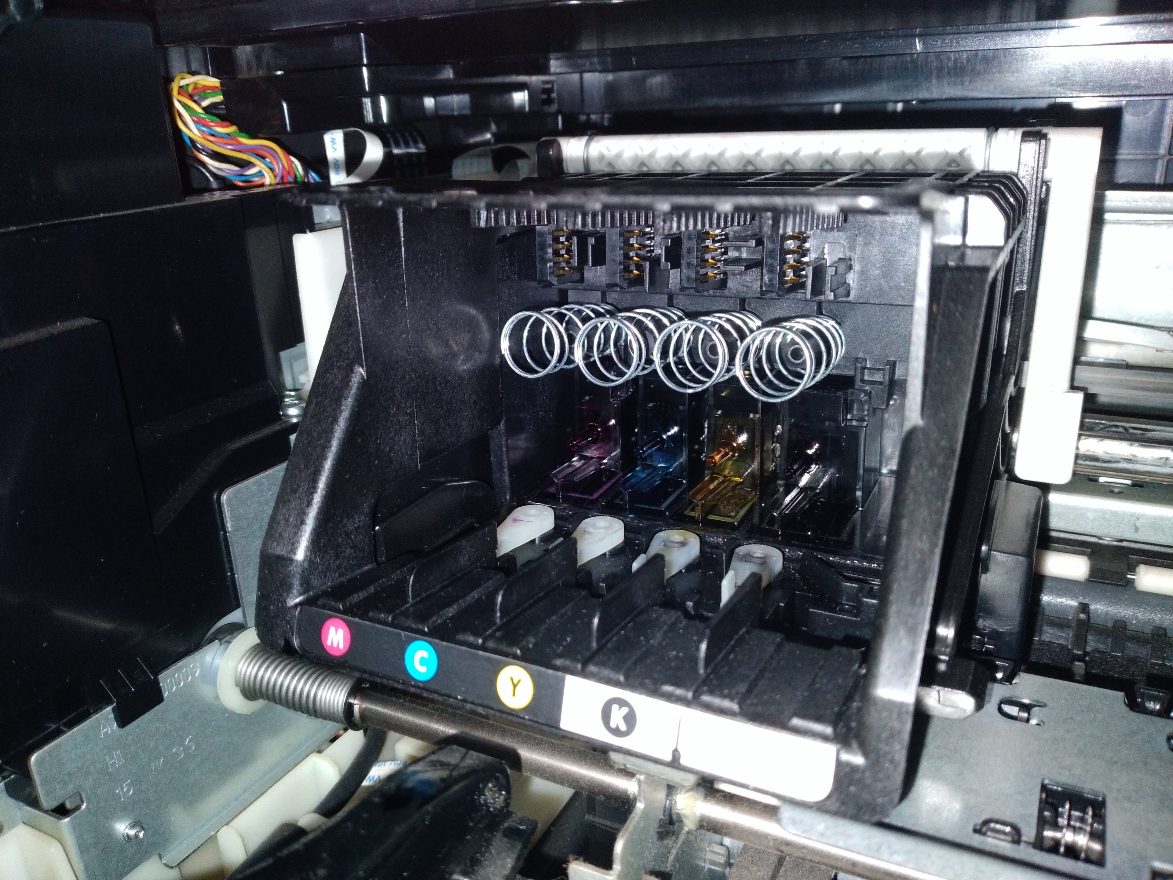

Auch im Innenraum sieht soweit alles in Ordnung aus (sofern ich das als Laie überhaupt beurteilen kann). Bleibt als letzte Möglichkeit also fast nur noch der Druckkopf übrig. Aber auch der sieht für mich absolut normal aus (siehe Bilder).

Er macht kurz seine Pre-Startup-Tests und kommt jedes mal zur selben, bekannten Meldung: "Problem mit Patronen."
