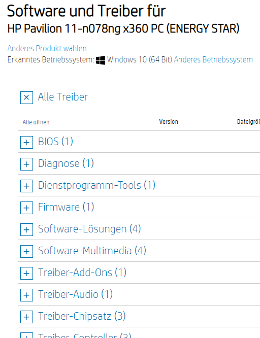

Kann das Teil dort nicht finden, aber:
https://support.hp.com/de-de/drivers/selfservice/HP-Pavilion-11-x360-PC-series/6796818/model/7467617

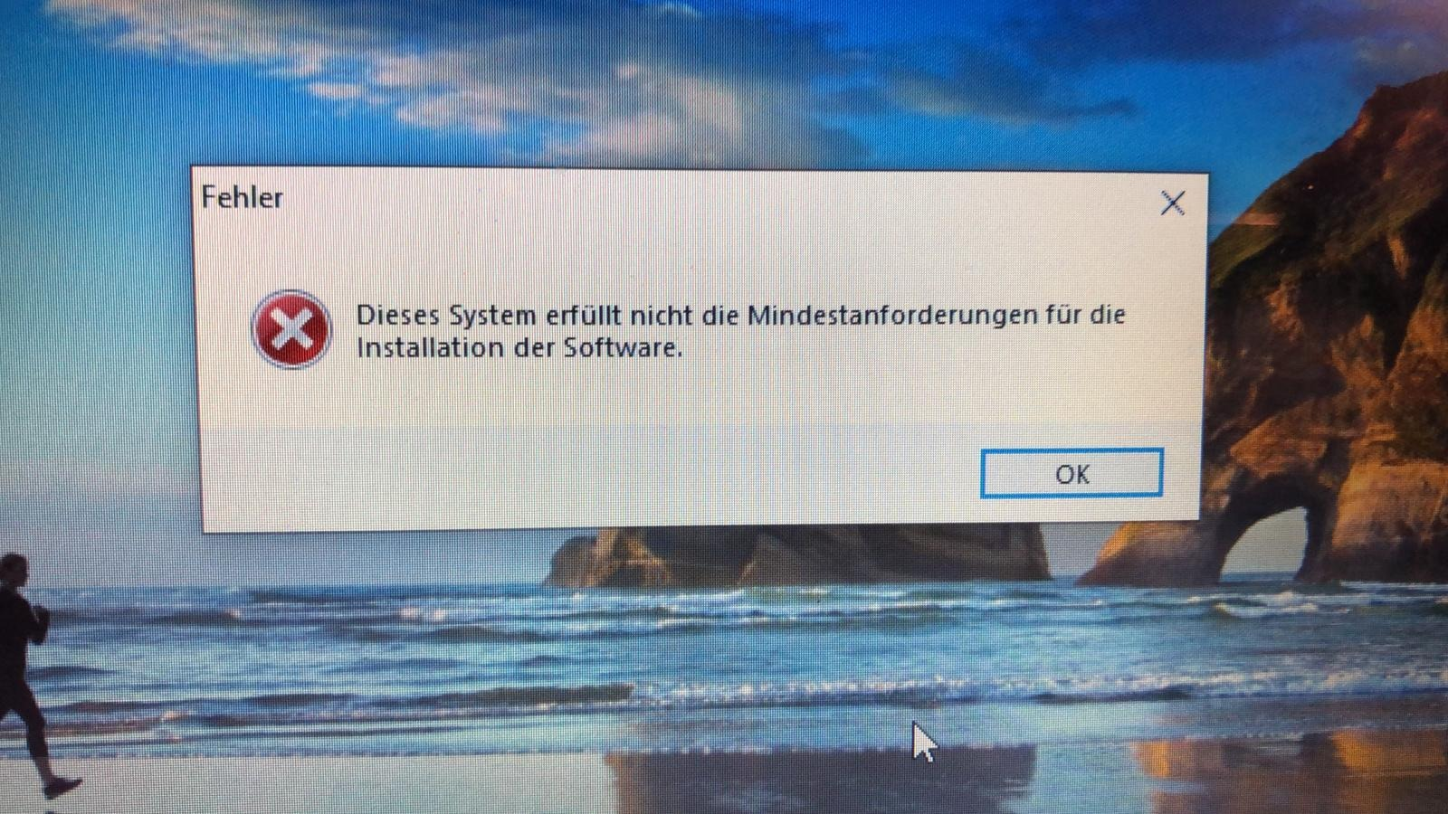

Bei der Installation des Grafiktreibers von dieser Seite kam (angeblich) übrigens das hier:
Spaß geht anders, vielleicht hat ja noch jemand eine rettende Idee, sonst werde ich mal die UEFI-Installation probieren (die Hoffnung stirbt ja bekanntlich zuletzt) und wenn das nichts bringt muss halt Win8 wieder drauf. Hmpf. So oder so: Danke.
