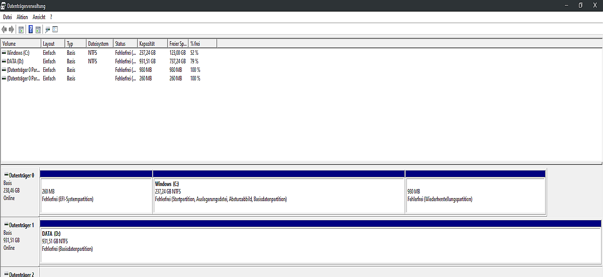

Musst aber vorher schnell raus finden, ob du eine MBR oder eine UEFI Installation hast. Mach einen Screenshot der Datenträgerverwaltung für uns.

Danke für Eure Mühe. Ich sehe die Systempartion von Windows vorschriftsmäßig auf der Boot-SSD C: nicht auf der HDD. Ist eine UEFI Installation. Da es nie einen Grund gab, Windows neu zu installieren, ist es noch so, wie es ab Werk gekommen ist. Clonen hatte ich vor lauter Verzweifelung auch schon versucht, gleiches Ergebnis. Logo ausschalten bringt nichts, weil es ja schon gar nicht mehr erscheint. So ein Verhalten des Rechners kenne ich von defektem oder inkompatiblen RAM, aber eine inkompatible SSD kann ja nicht sein. Wie gesagt, im externen Gehäuse am Sata 3 zu USB läuft sie einwandfrei.

Hier noch einmal der Screenshot der DAtenträgerverwaltung.
