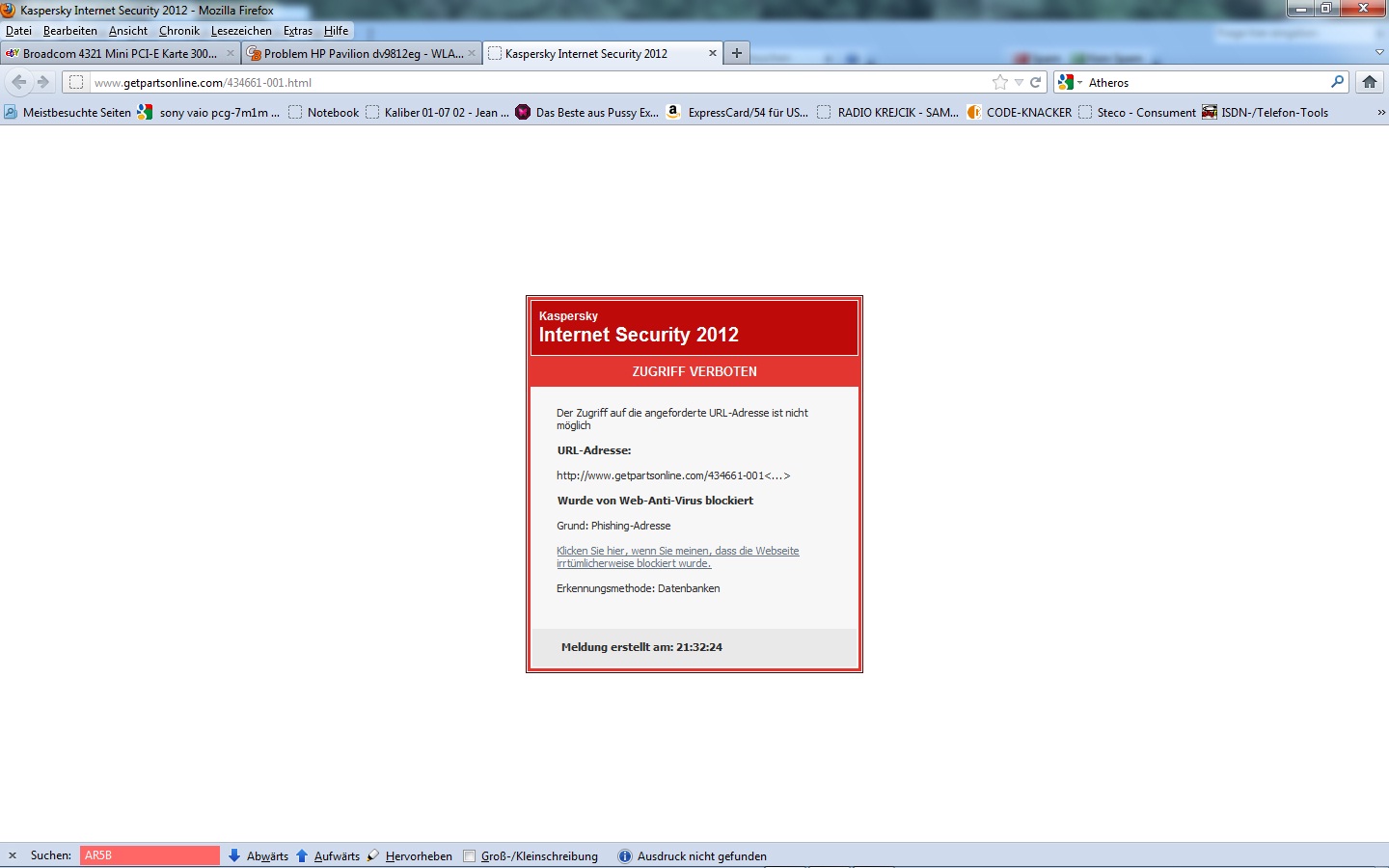

Hast du es denn überhaupt schonmal getestet ? Zurückschicken kannst du die Wlankarte ja immernoch, wenn es nicht funktioniert. Normalerweise sollte das funktionieren... Zumindest hat es bei den Pavilion Geräten funktioniert, wo ich eine Draft-N Wlankarte nachgerüstet habe, dein Gerät der DV9 Serie war aber noch nicht dabei, nur 2 der DV6 Serie.
Hier steht dein Gerät sogar in der Kompatiblitätsliste:
http://www.getpartsonline.com/434661-001.html
Hier ein passendes Ebay Angebot: http://www.ebay.de/itm/BCM94321MC-H...897?pt=LH_DefaultDomain_0&hash=item335bb21e39
