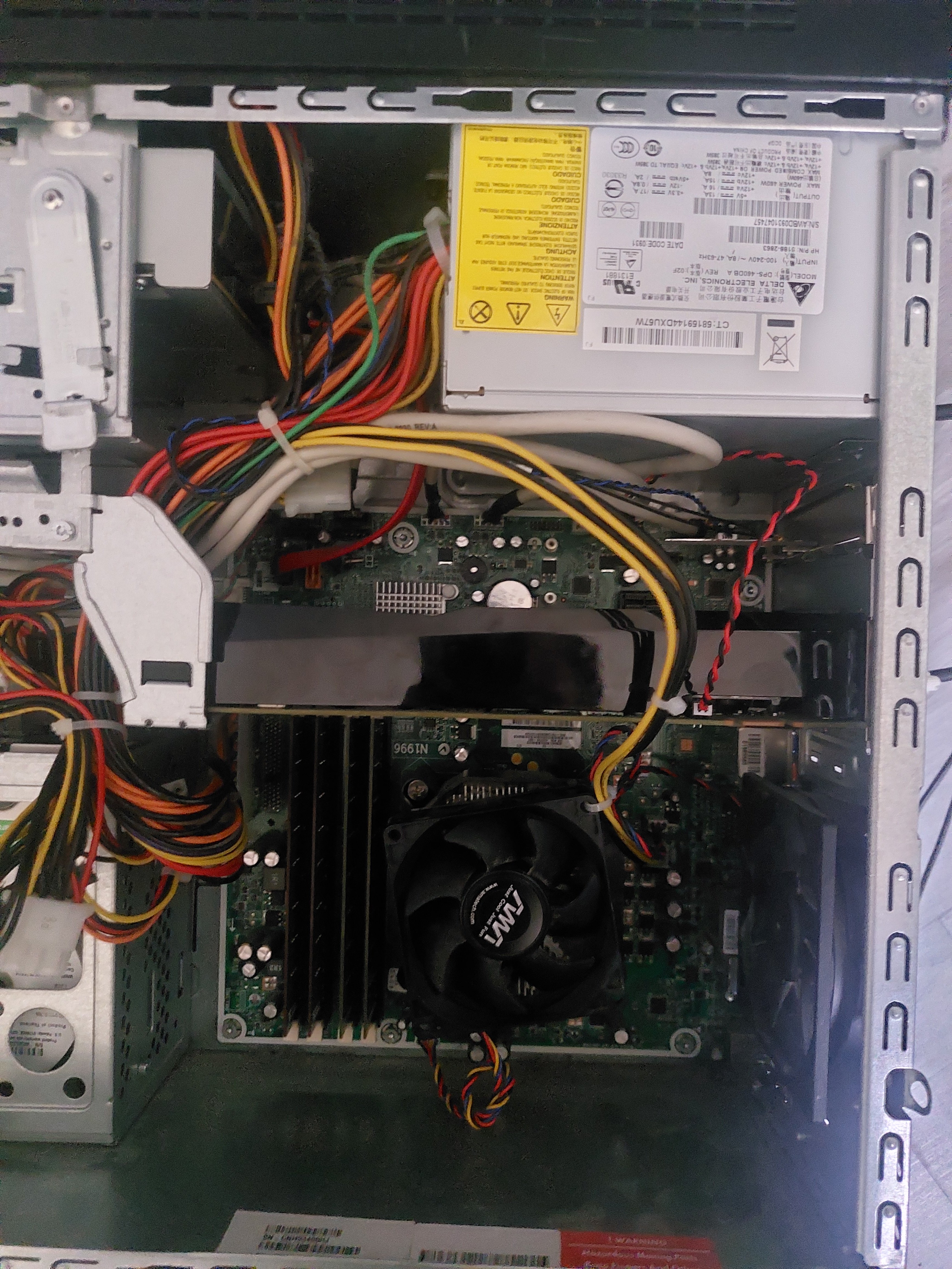

Ich habe gerade meine Rechner angemacht.. Leider fährt er nicht mehr hoch. Es piept 2x kurz 1x lang
Auf dem Board steht N1996 ist mit Intel i5 Prozessor, 20GB Ram.
Bild auf dem Monitor kommt keines, hab die Grafikkarte schon aus und wieder ein gebaut, und auch den Arbeitsspeicher neu gesteckt. Grafikkarte auf dem Board habe ich leider keine. Grafikkarte ist eine Geforce 630.
Kann mir jemand sagen ob ich richtig liege das dieGrafikkarte den Geist aufgegeben hat?
Beim letzten Start hat noch alles funktioniert, heute dann kein Bild mehr und er Piept 2x kurz 1x lang in Wiederholung..
Ist die Grafikkarte hinüber? Hab leider keine andere zum testen, würde aber dann nach einer schauen.
Oder doch was anderes?
Zitat
Grafikkarte aus und wieder ein gebaut, und RAM durchgesteckt. Piept ohne Grafikkarte, und beim RAM Durchstecken auch.
Strom wird immer über einen 3er Stecker aus und an gemacht.

Nimm mal vorsichtig die Grafikkarte raus, säubere die Kontakte (auch auf dem Mainboard) und stecke die Grafikkarte wieder ein. Startet der Rechner dann wieder normal?
Wenn nicht, dann schalte das Netzteil aus und entferne dann für ~30 Sekunden die Batterie (CR2032) auf dem Mainboard. Setze dann die Batterie wieder ein, schalte dann das Netzteil und den Rechner wieder ein. Geht es jetzt?
Danke für deine Hilfe, habe ich beides schon versucht. Ist sauber, der Lüfter von der Grafikkarte funktioniert auch.
Batterie habe ich auch entfernt. Leider gleichen Problem.
Ich hab 4 Steckplätze für RAM
1,2,3,4
8GB,8GB,2GB,2GB
Habe auch einzeln durchprobiert, immer selber Fehler?
Wenn ich Arbeitsspeicher und Grafikkarte entfernen piept er 1x kurz 1x lang. Ist das so korrekt?
Ponderosa schrieb:
Mal nur mit den 8GB Ram testen.
Und genaue Angaben der Rammodule bekannt geben.
Hab ich versucht, sobald ein Ram egal welcher in den Blauen Steckplätze ist fängt er an zu Piepen.
Beim letzten Mal ging alles noch, warum von jetzt auch nacher nicht mehr würde mich interessieren.
Ok. Dann wie @coolyhat schreibt, die Grafikkarte, oder die Festplatte / SSD.
Reaktionen: Master1985
Nach dem 5x Piepen Durchgang scheint er zu starten, jedenfalls nach den LEDs und dem Ton der festplatte nach, allerdings bekomm ich kein Bild.
Ich muss mal schauen ob ich irgendwo eine Grafikkarte auftreiben kann
