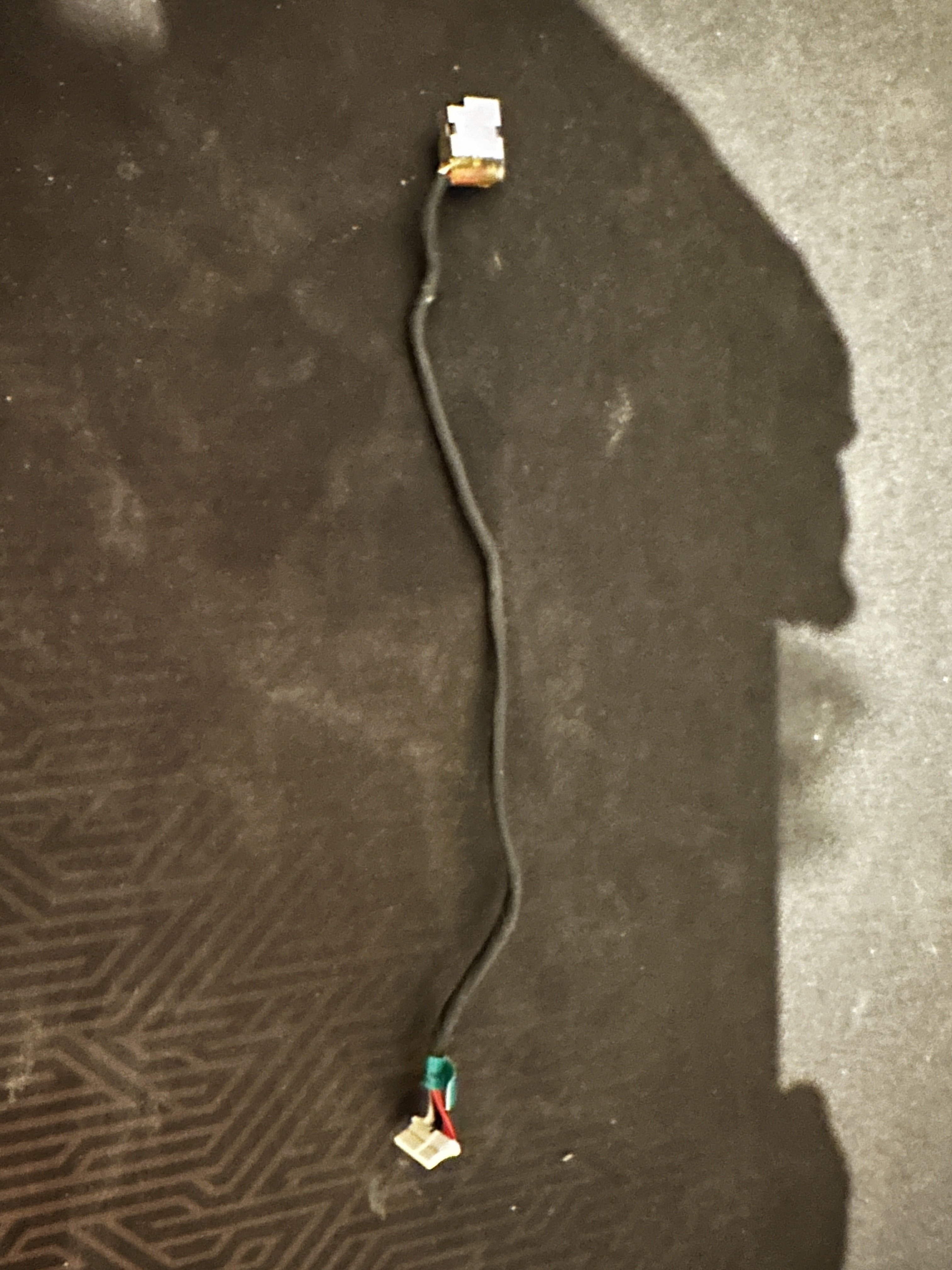

Häufig haben die HP einen seperaten PowerPort der mit einem Kabel an das Mainboard geführt wird.
Dann hilft meist einfach diese Komponente zu wechseln.
Das Design des NetzSteckers ( KontaktDorn in der Mitte) bei HP ist oft für solche Defekte veranwortlich. Die Buchse leidet da häufig bei hohen Strömen wie dem Gaming Lapi in kurzer Zeit.
Beispiel siehe bei ca. 5.45min:
Habe mir jetzt erstmal das Kabel neu bestellt, bevor ich jetzt weiter den Laptop auseinander baue
