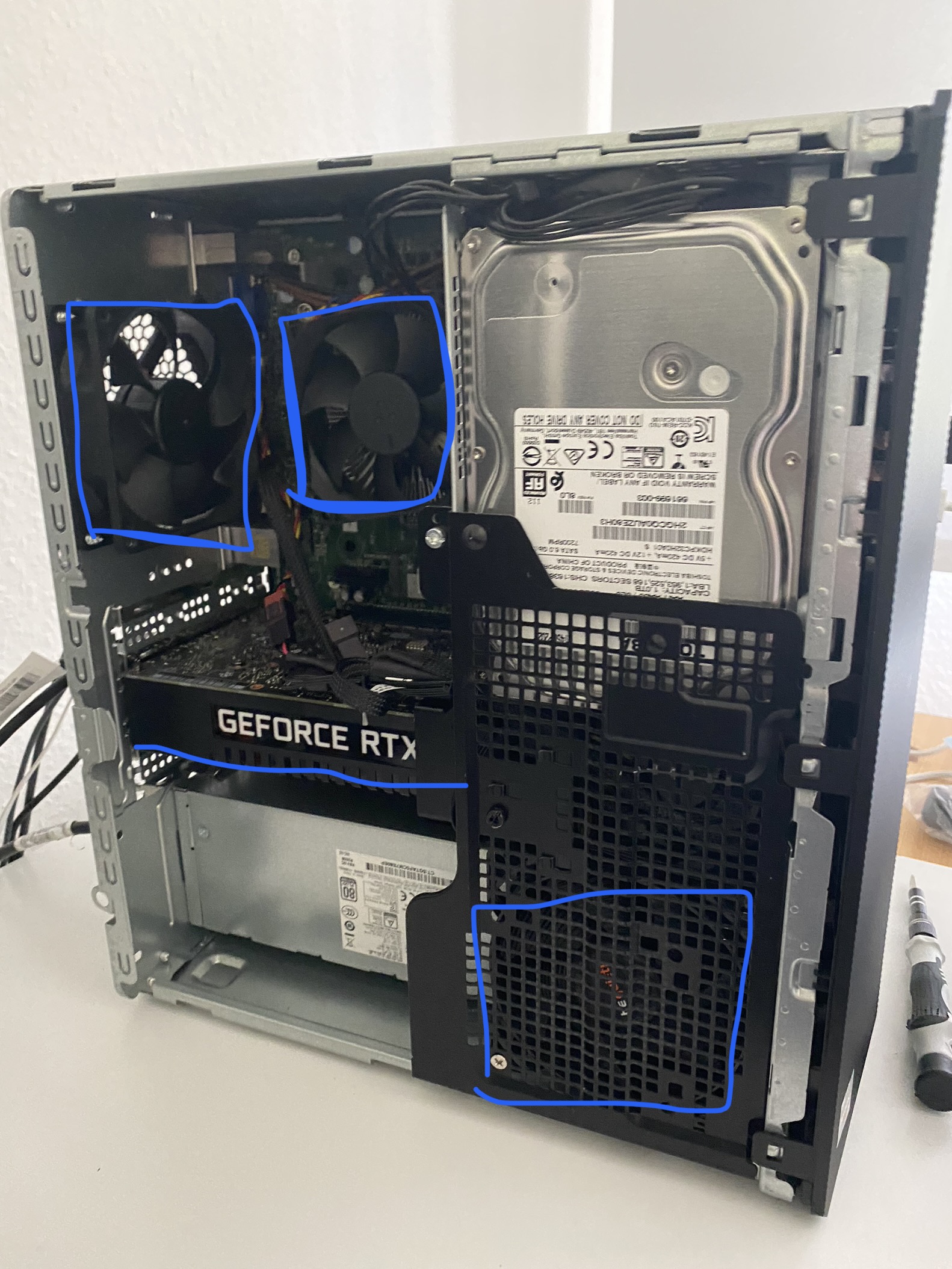

Moin,
ich habe als meinen 2 Pc den HP Pavillon.
Unten an der Seite habe ich einen Lüfter (Luft nach innen) eingebaut. Trotzdem wird die CPU bei 3D Mark 90Grad heiß. Liegt wahrscheinlich am CPU Lüfter. Kann mir da jemand weiterhelfen? Vielleicht sogar jemand der es schon gemacht hat.

Kannst du den Lüfter auch oben/hinten verbauen oder dort einen 2. montieren?
Ansonsten wäre ein Foto bei geöffnetem Seitenteil hilftreich.

Hier ist das Bild:
(Lüfter sind Blau markiert)

Doch unten rechts
Ich würde auf einen besseren CPU-Lüfter setzen.
@ TI_Gaming_TV : miß mal die maximale Lüfterbreite und -höhe.
Dazu noch den Abstand Mainbord - Außenwand (ungefähr).
Was ist unter dem Seitenlüfter?
Kann man da nicht vorn unten etwas einbauen?
So eine besch... Komponentenanordnung hab ich lange nicht mehr gesehen.
Lufttunnel auf den CPU-Lüfter setzen, durch die Seitenwand.
Dafür müsstest dort aber auch erst eine Belüftungsöffnung rein machen (Loch 9x9 cm),
dadurch würde die CPU direkt mit kühler Frischluft von Außen versorgt.
