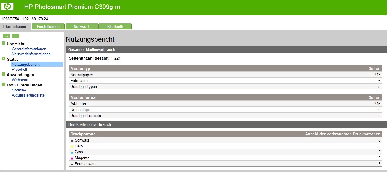

wir haben vor 3 Jahren den HP Photosmart Premium C309g gekauft. Bei dem Gerät ist ständig die schwarze Patrone leer.
Gleich 2 Monate nach Kauf, haben wir dieses bei HP reklamiert. Da die schwarze Patrone nach 30 Seiten schwarz-weiss Druck bereits leer war.
Nach langen hin und her, schickte man uns einen komplett neuen Druckkopf und einen Satz neue Patronen. Diese hielten jedoch auch nur kurze Zeit ~40 Seiten ca.
Seit dem haben wir noch 5x eine schwarze und einmal einen kompletten Satz inkl. schwarz gekauft.
Über die Fritzbox kann man genau sehen, wieviele Seiten wir gedruckt haben: 224 Seiten! Und davon war bestimmt 1/3 unbrauchbar.
Anzahl der verbrauchten Druckpatronen schwarz: 8
Anzahl der verbrauchten Druckpatronen Farben: 3
Wir brauchen den Drucker nur sehr selten, alle paar Monate einmal. Und meistens nur um Hotelreservierungsbestätigungen zu drucken usw.
Druckkopfreinigung usw habe ich schon durchgeführt. Was kann man noch machen?
Oder am besten, gibt es eine vernünftige Alternative für diesen Drucker?

Nehmt ihr den Drucker zwischenzeitlich komplett vom Netz, oder lasst ihr ihn im Standby?

Tintenpisser sind darauf ausgelegt täglich zu drucken. Tust du das nicht, trocknet die flüssige Tinte immer mehr ein. Sie verschwindet nicht, aber das Wasser verdampft halt. Damit ist die Patrone leer, selbst wenn man sie nicht benutzt. Du musst drucken, damit die Tinte flüssig bleibt.
Außerdem reinigt der Drucker bei jedem Anschalten die Druckköpfe und vergeudet damit jedes Mal Tinte. Meine Eltern hatten auch einen ... Modell weiß ich nicht ... und es war exakt das selbe Problem. Nie genutzt aber ständig leer.

Wir ziehen immer den Stromstecker des Netzteils komplett raus aus der Steckdose. Das hat sowieso eine Macke und es knistert immer, wenn man es in die Stromsteckdose steckt.
Fehler beim Tintenstrahler, weil er bei erneutem Anschalten sofort die Druckköpfe reinigt und die Tinte verbraucht. Besser wäre es den Drucker immer im Standby zu lassen, was bei einem Ausdruck pro Monat natürlich absoluter Schwachsinn ist!
Der Drucker meiner Eltern hatte allerdings dennoch, selbst wenn er am Netz war, vor jedem Druck erstmal gerödelt. Und dabei bestimmt sinnfrei Tinte in der Gegend verschossen.
