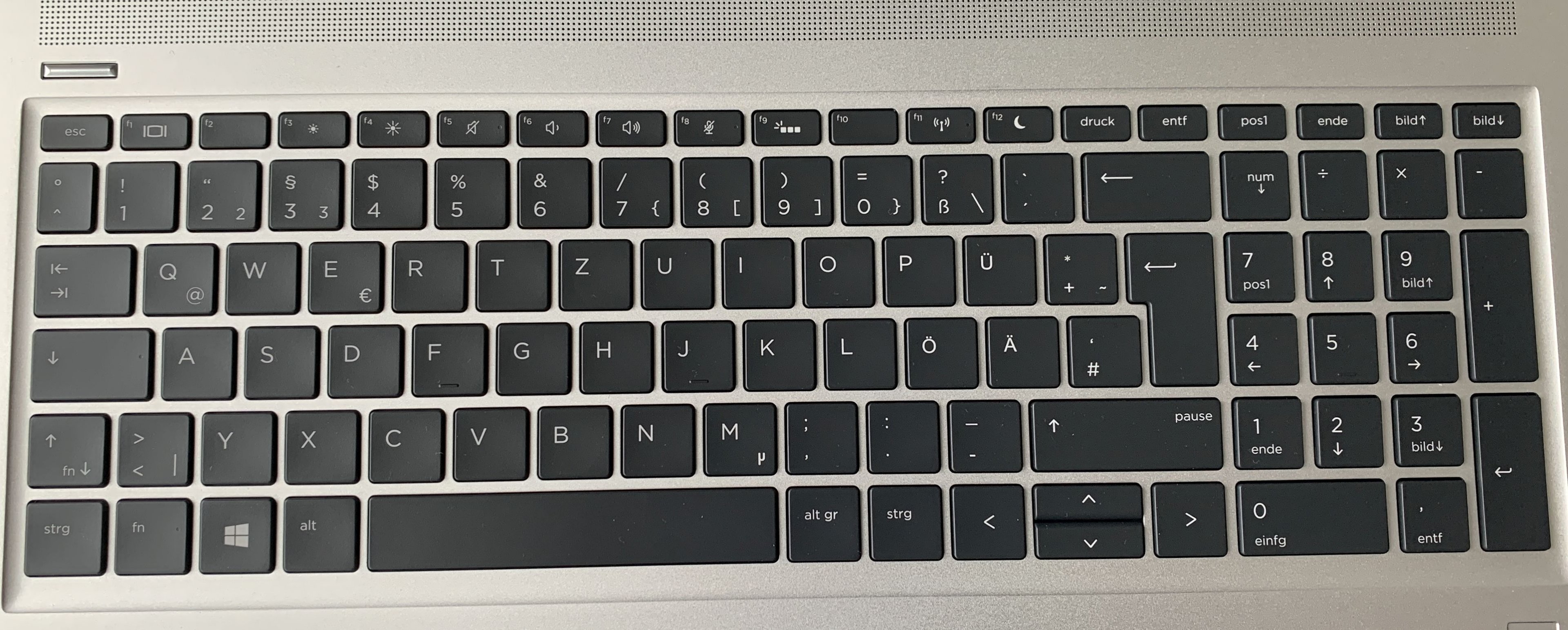

Ich hab mich dumm und dämlich auf der Tastatur rumgesucht. Dort ist nichts was mit einer FN-Taste bzgl. Bluetooth aktiviert, deaktiviert werden kann.

@cyberpirate Den Knopf gibt's gar nicht.

OK, das ist dann doof. Die Antenne bei der F11 Taste sollte dann ja auch aktuell leuchten, wenn du mit dem WLAN verbunden bist.

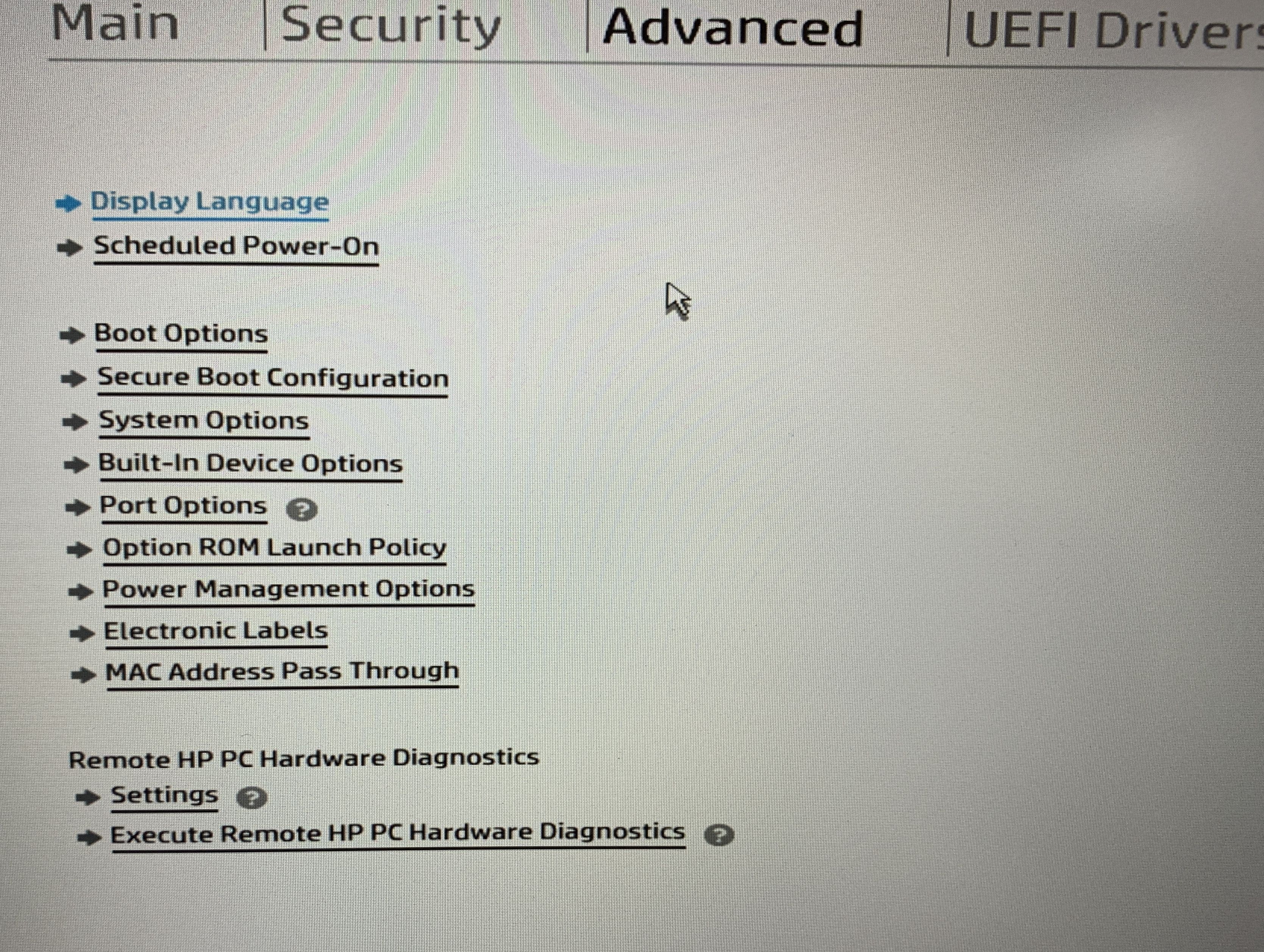

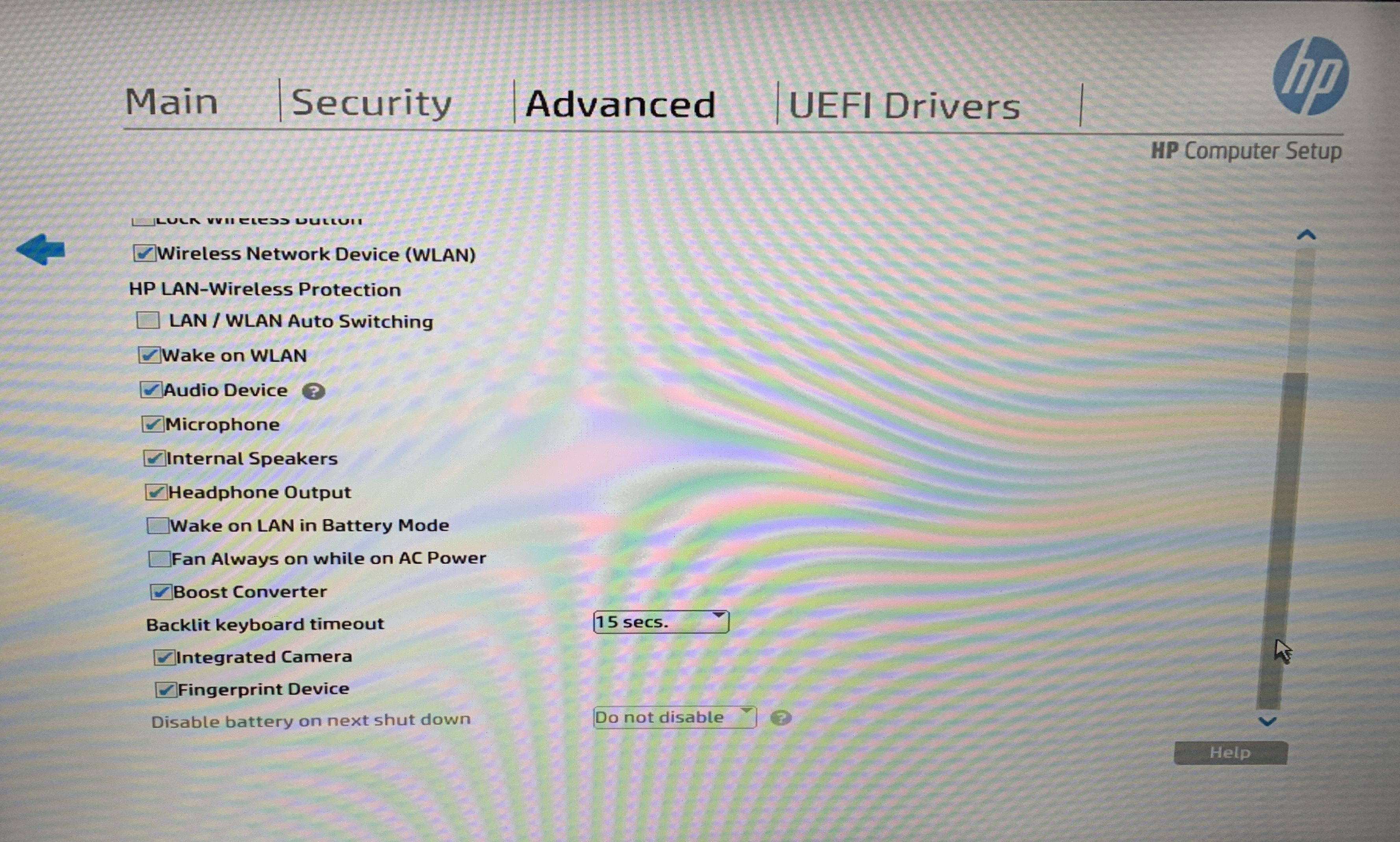

Im BIOS / UEFI gibt es unter "Advanced" noch einen Punkt "Built-In Device Options". Kannst du mal gucken, ob da was gelistet ist wegen dem Bluetooth Gerät? Nicht, dass es im BIOS auf "WLAN only" steht.

Die Antenne bei F11 ist um in den Flugzeugmodus zu wechseln. Hat mit WLAN nix am Hut.
