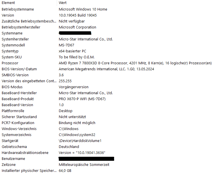

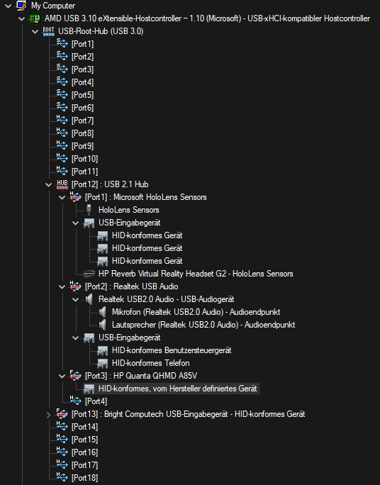

Ohne irgendwas an meinem Setup geändert zu haben, hat meine VR Brille aufgehört zu funktionieren! Lief bisher bereits mehr als 2 Jahre..
Mir fiel auf, dass der Port von der Brille immer als USB 2.1 erkannt wird.
Der USB C Anschluss ist mit einem Adapter angebunden! Sobald ich den C Stecker, ohne Adapter, an einen USB C Port meines PCs Stecke wird mir die Brille garnicht erst angezeigt. Die Lampe der LinkBox geht dann ebenfalls aus.
Andere USB C bzw USB 3.0+ Geräte werden ohne Probleme erkannt! (Mit und ohne Adapter)
xHCI Hand-Off habe ich bereits aktiviert
Sowie mit aktiviertem und deaktiviertem Legacy Modus probiert.
Bios, Windows und Chipsatz sind auf dem neusten Stand.
Ich habe leider keinen externen USB 3.0+ HUB da und auch keine Karte die ich einbauen könnte.
PC Specs:
AMD Ryzen 7 7800X3D
16GB Gigabyte RTX 4080 Aero OC
MSI PRO X670-P WIFI (MS-7D67)
64GB (2x 32GB) Corsair Vengeance DDR5-5200
1TB Crucial P3 Plus SSD M.2 2280
850 Watt be quiet! Straight Power 11 Modular 80+ Gold
Was kann ich tuen? Ich verzweifle....
Danke für die Hilfe!
