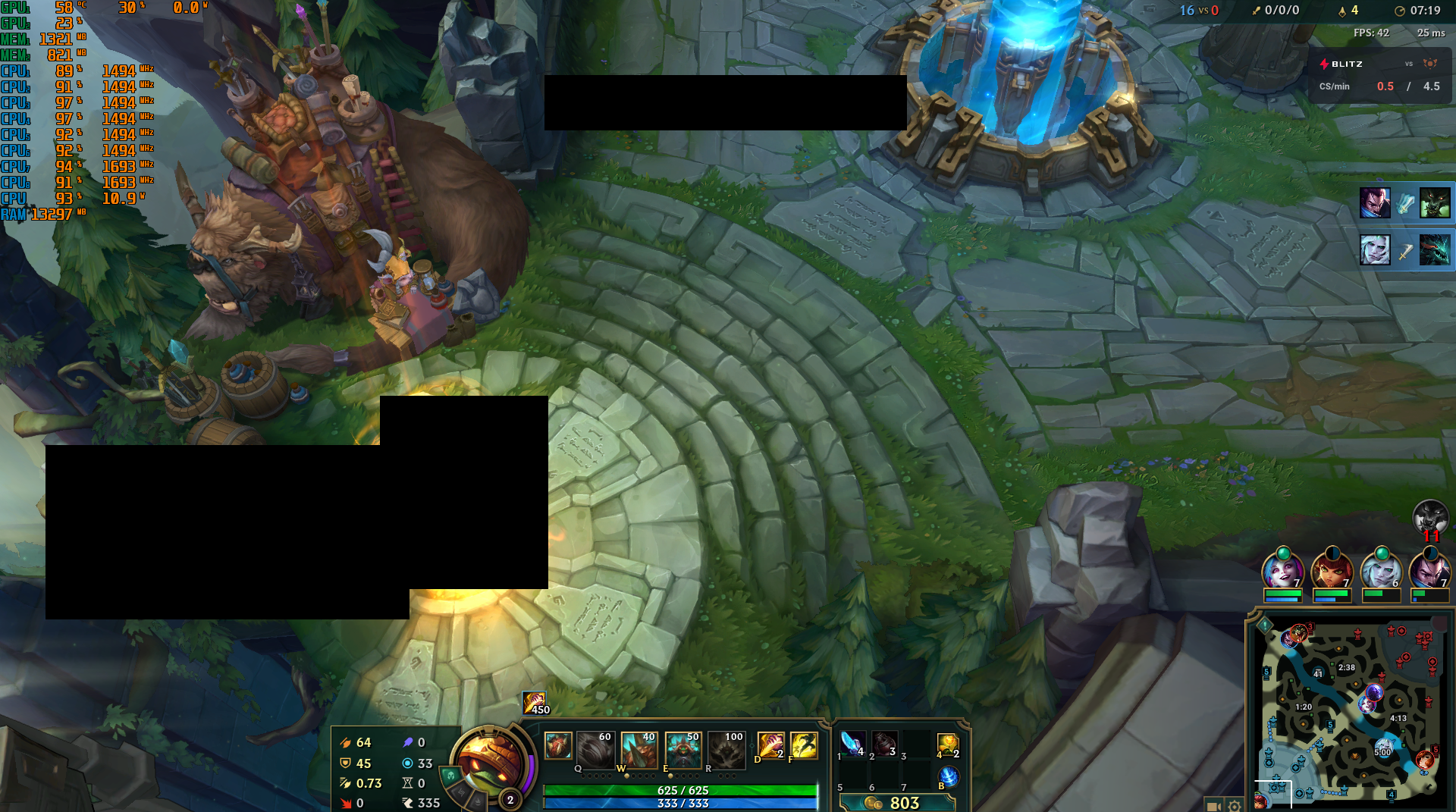

Vielen Dank für Eure Hilfe. Ich habe mir die drei Programme heruntergeladen und nachgesehen. Es hat meine Vermutung bestätigt, dass das Problem vermutlich die CPU ist.
Im Prinzip sehe ich kein Problem, da die CPU ja bis ans Limit läuft. Jedoch verwundert es mich, dass ich selbst in der "Base" bei LoL nur 42 FPS bekomme, wo es früher über 100 FPS waren. Es ist nicht LoL spezifisch, da alle anderen Spiele auch deutlich weniger FPS haben.
Müsste, wenn die CPU aufgrund von Hitze zu sehr drosselt, nicht auch die prozentuale Auslastung runter gehen? Die CPU lief während des Spiels bei 80 - 90 Grad.
Anbei ist ein Screenshot mit den entsprechenden Werten. Die Auslastung der CPU schwankt leicht zwischen 70 - 100%.

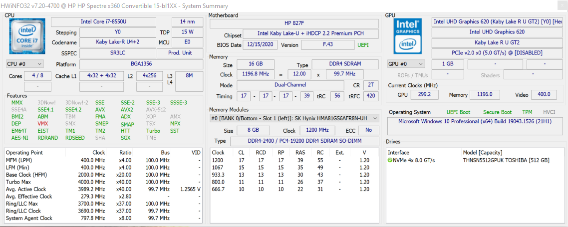

Anbei habe ich nochmal einen Screenshot von HWiNFO angeheftet.
https://ark.intel.com/content/www/u...78550u-processor-8m-cache-up-to-4-00-ghz.html
Du glaubst, Intel sagt die sollte 4Ghz Turbo machen. Steht auch so auf Deinem Screenshot wenn Du genau hinschaust.

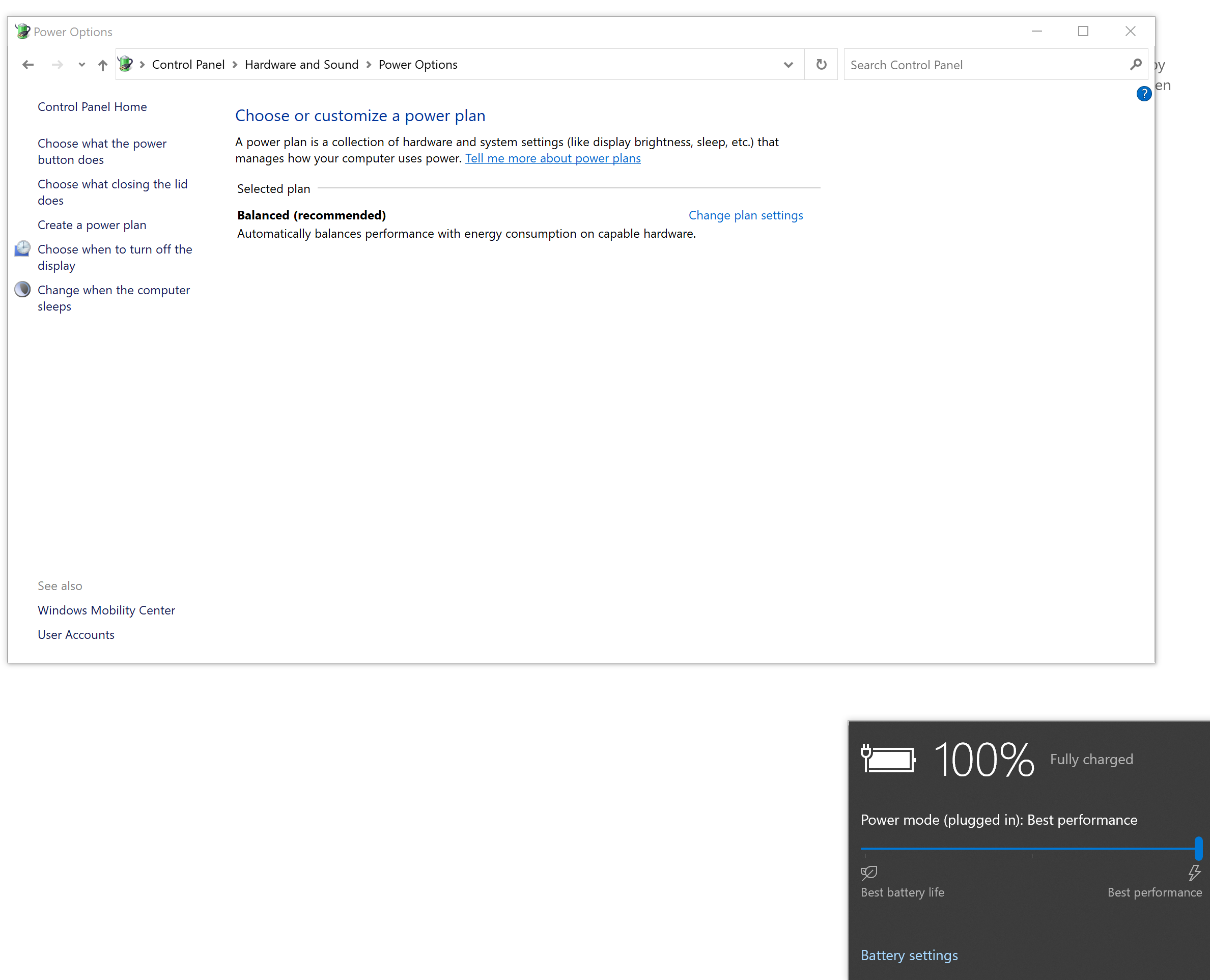

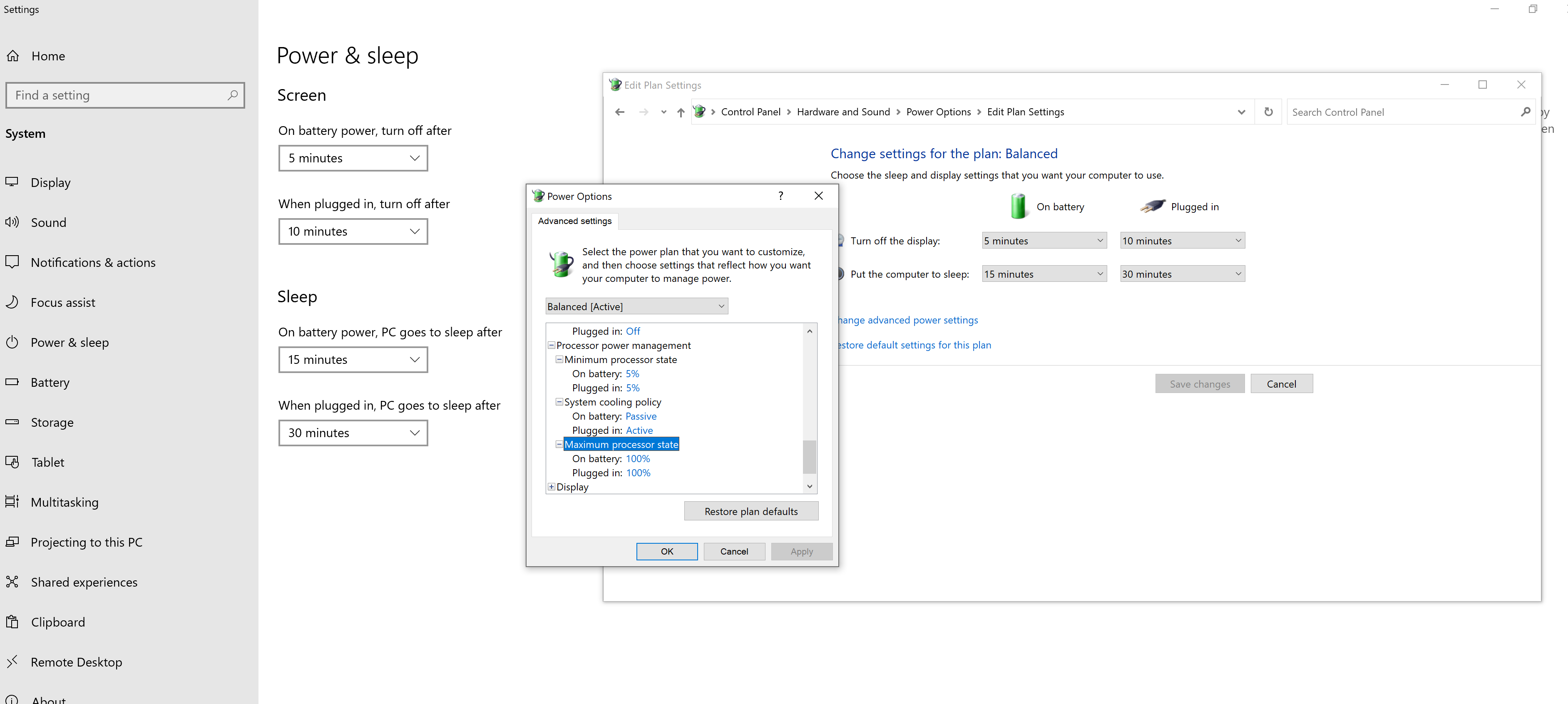

Wir wissen nicht ob der Turbo abgeschaltet ist, müsstest Du Prüfen. Vor allem weil er sich nicht selbst abschaltet. Das hättest Du machen müssen. Im Bios, oder per Energie-Sparplan.
Du hast den Energiesparplan auf "Ausbalanciert"?
Tatsächlich steht der Energiesparplan auf "Ausbalanciert", jedoch gibt es keine alternative Auswahlmöglichkeit. In den Einstellungen von "Ausbalanciert" habe ich alles bei eingestecktem Stecker auf "Maximum Performance" gestellt. Die Einstellungen des "Processor Power Managements" habe ich angehängt.

Wenn der mit 1,8Ghz schon 90° hat, dann wird der nicht auf 4Ghz gehen, solange er nicht kühler wird.
Ja, da gebe ich dir Recht. Was mich bei der CPU Temperatur vom MSI Afterburner wundert ist, dass die innerhalb von wenigen Sekunden um einige Grad hin und her springt. Gleiches bei GPU-Z. Beim Durchführen von Geekbench 5 ist die höchste Temperatur 99 Grad, wobei die "Current Temperature" innerhalb von 3 Sekunden auch mal gerne von 68 Grad auf 98 Grad aud 82 Grad springt. Ist das normal?
Die CPU selbst hat ja sicherlich nicht so große Temperatursprünge. Die Durchschnittstemperatur pendelt sich, auch nach merhfach direkt wiederholtem Durchführen von Geekbench 5, bei ca. 81 Grad ein. Die Performance-Werte von Geekbench 5 passen ungefähr zu dem, was andere mit dem gleichen Prozessor erreichen.
Edit: Es scheint, als funktioniert auch das Hochtakten. Die Maximale Taktrate war 3991 MHz laut Geekbench 5; wobei hier unklar ist, wielange die gehalten wurden.
