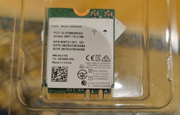

Ich habe mir ein Modul mit Intel-Dual-Band-Wireless-AC 8260-Wi-Fi/-Bluetooth-Kombiadapter besorgt.

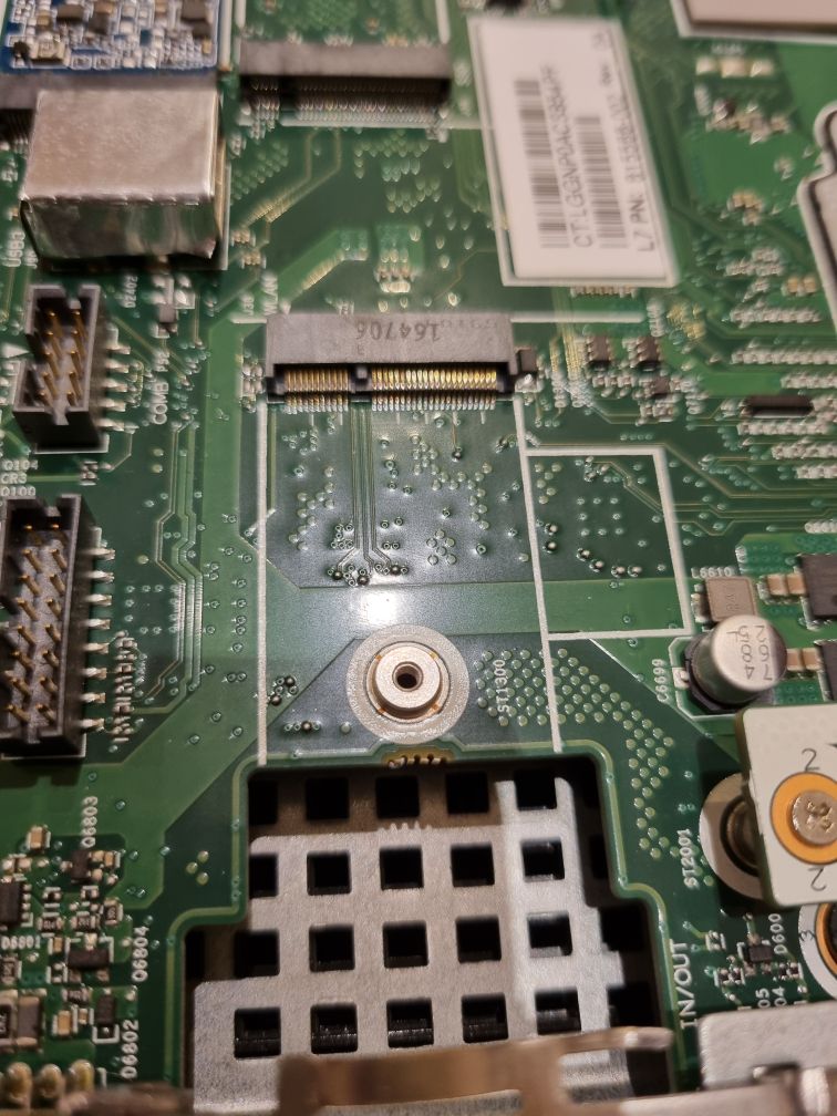

Jetzt habe ich den Client aufgemacht und wollte die Karte reinstecken aber irgendwie passt die Karte nicht in den Slot.
Der Slot selbst scheint wohl nur eine Kerbe zu haben. Liegt es eventuell an der A-E Key Bestückung des Adapters?
Ist die Karte nicht kompatibel? Falls nein, welche Wifi Module (samt Antenne) passen den zum HP T630?
1. M.2 Slot auf Mainboard
2. Wifi BT Modul
Stell dich nicht so an, einfach schräg feste reindrücken. ;)
Evlt leicht nach links und recht wackeln damit die Karte besser rein flutscht.
Es passt eine eine Wifi mit A-E key in den M2.

Danke für die Anworten. Es war so wie @Kenmeri gesagt hat.
Mit der "richtigen" Technik ging die Karte dann doch rein. Ich habe mich wohl einfach durch die Kerben verunsichern lassen.
