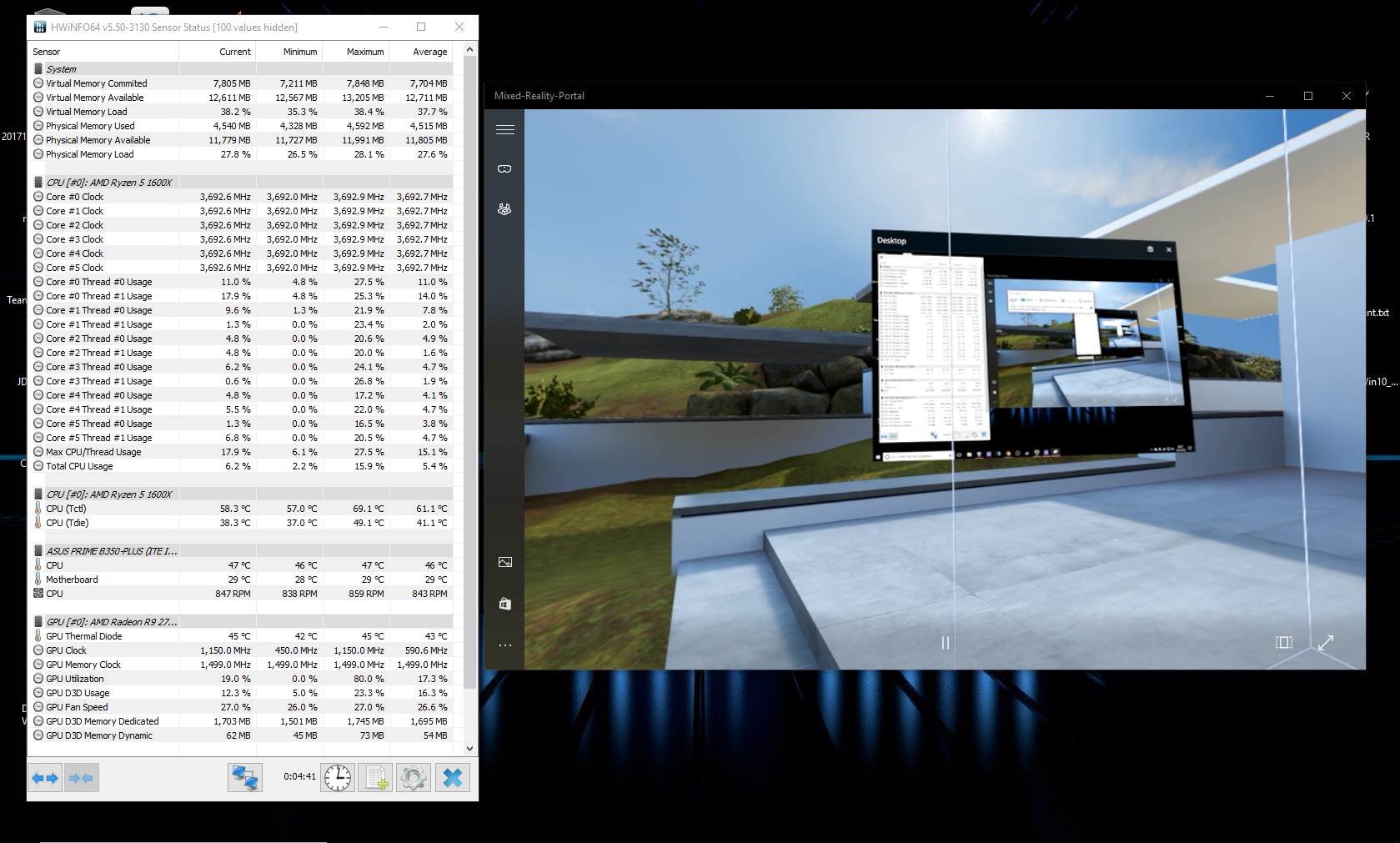

HWinfo Screen während des Problems: https://picload.org/view/ddccgror/wmr-hwinfo.png.html

Hier mal ein Screen...da tut sich nix. Oder überseh ich da was?
