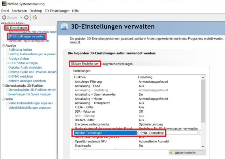

Inzwischen hat sich Nvidia geöffnet und unterstützt unter der Bezeichnung G-Sync Compatible auch FreeSync-Monitore. Eine Voraussetzung ist aktuell der Anschluss des Monitors über den DisplayPort-Anschluss. HDMI (ab Version 1.4) funktioniert derzeit nur mit AMD Radeon-Grafikkarten.

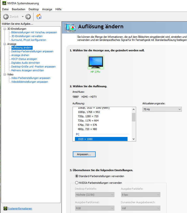

Danke für die Information. Jetzt steht Aussage gegen Aussage. @TheLastHotfix bei dir funktioniert es nur mit 75Hz, da dein Monitor nicht mehr unterstützt oder willst du mir damit sagen, dass es über HDMI zwar klappt, aber maximal mit 75Hz?
Ich würde es wenn möglich schon gerne mit den 144Hz nutzen, die der Monitor maximal darstellen kann.
Ich will damit nur sagen versuch's ggf. mit einer höheren Frequenz als 60Hz. So geht's bei meinem jedenfalls.
Danke, ich teste es einfach nochmal. Prinzipiell macht es mir Hoffnung, dass es eventuell geht. Probieren werde ich es mit 144Hz.
Ich werde euch berichten.

Bei mir ist der Punkt Monitor-Technologie nicht vorhanden. Ist das ein Indiz dafür, dass es nicht aktivierbar ist oder muss ich noch etwas beachten?

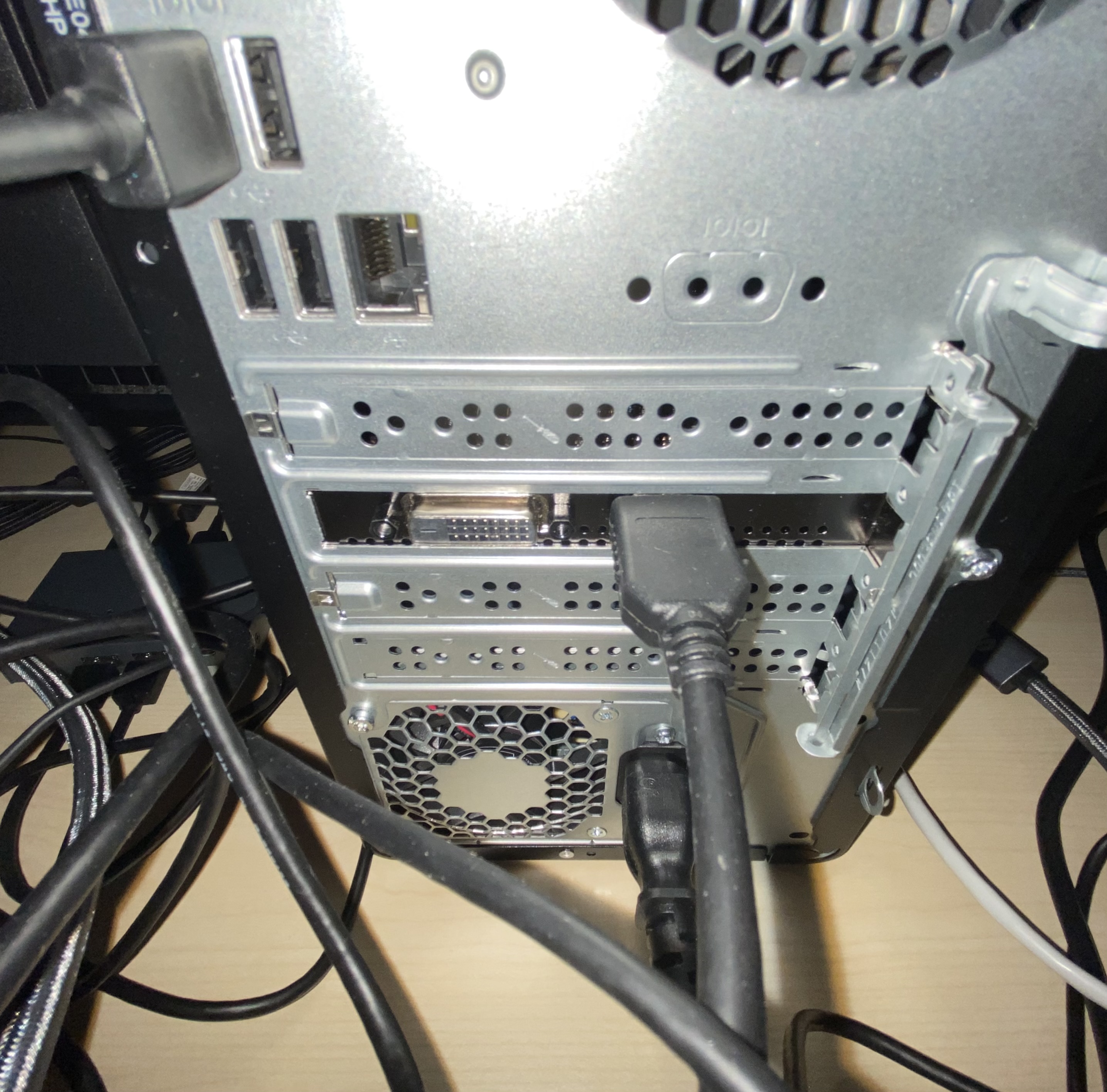

Jetzt erzähle mir nicht, du hast dieses komische Niedrigprofil-Model von MSI. Wenn nein, müsste deine Karte eigentlich DP haben. Alle zufällig durchgeklickten Modelle auf Geizhals hatten DP, außer die eben genannte MSI.
Ich war auch verwundert, aber die hat tatsälich keinen DP. Welche Grafikkarte wirklich verbaut ist, weiß ich ehrlichgesagt nicht.
TG01-1209ng
Dummer Fertig-PC-Hersteller also. Das ergibt keinen Sinn, eine Grafikkarte ohne DP zu verwenden, gerade weil ja "Nvidia-Freesync" nur mit DP geht.
Bei der Dicke von 15cm des Rechners kann man schon fast davon ausgehen, dass da so eine Low-Profile-Karte drin ist, wobei da auch Karten mit normaler Bauhöhe (nicht höher als die Slotblende) knapp reinpassen könnten.
Am besten mal ein Foto von der Rückseite des Rechners reinstellen. Wenn keine Siegel drauf sind (wegen Garantie), dann auch mal das Gehäuse öffnen und die Karte fotografieren. Vielleicht ist ja doch dieses Rotzding drin.
Das wird die schon sein. Naja, habe den PC gekauft, da er relativ preiswert zu haben war.
Wird wohl doch eine andere sein, bzw. eine OEM-Variante. Aber sinnlos bleibt die Karte.

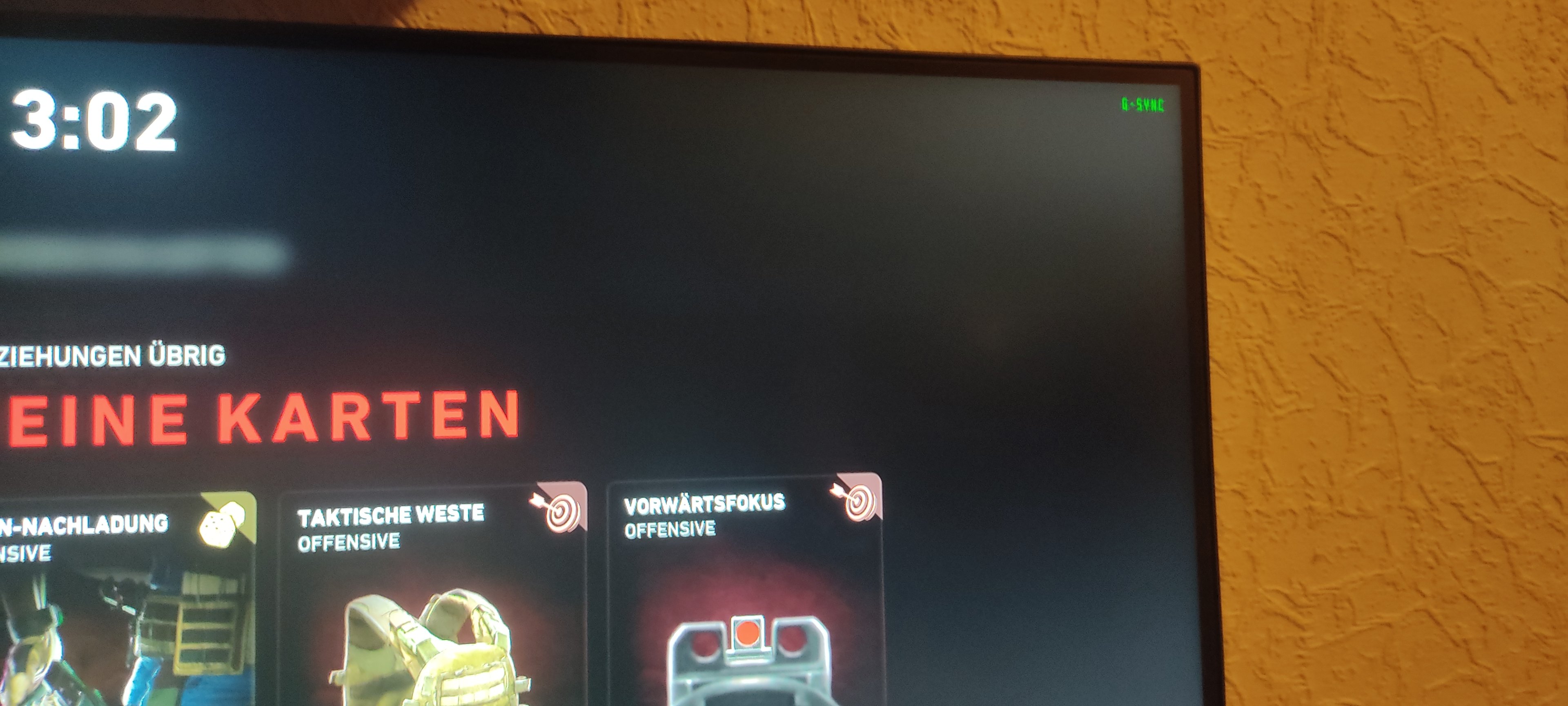

Habe heute bei meinen x27i im Display oben rechts beim ganzen einen blassen grünen Schriftzug entdeckt. freesynch. Ist mir noch nie aufgefallen. habe ihn habe aber erst seit ein paar Wochen.
Anbei Bild
