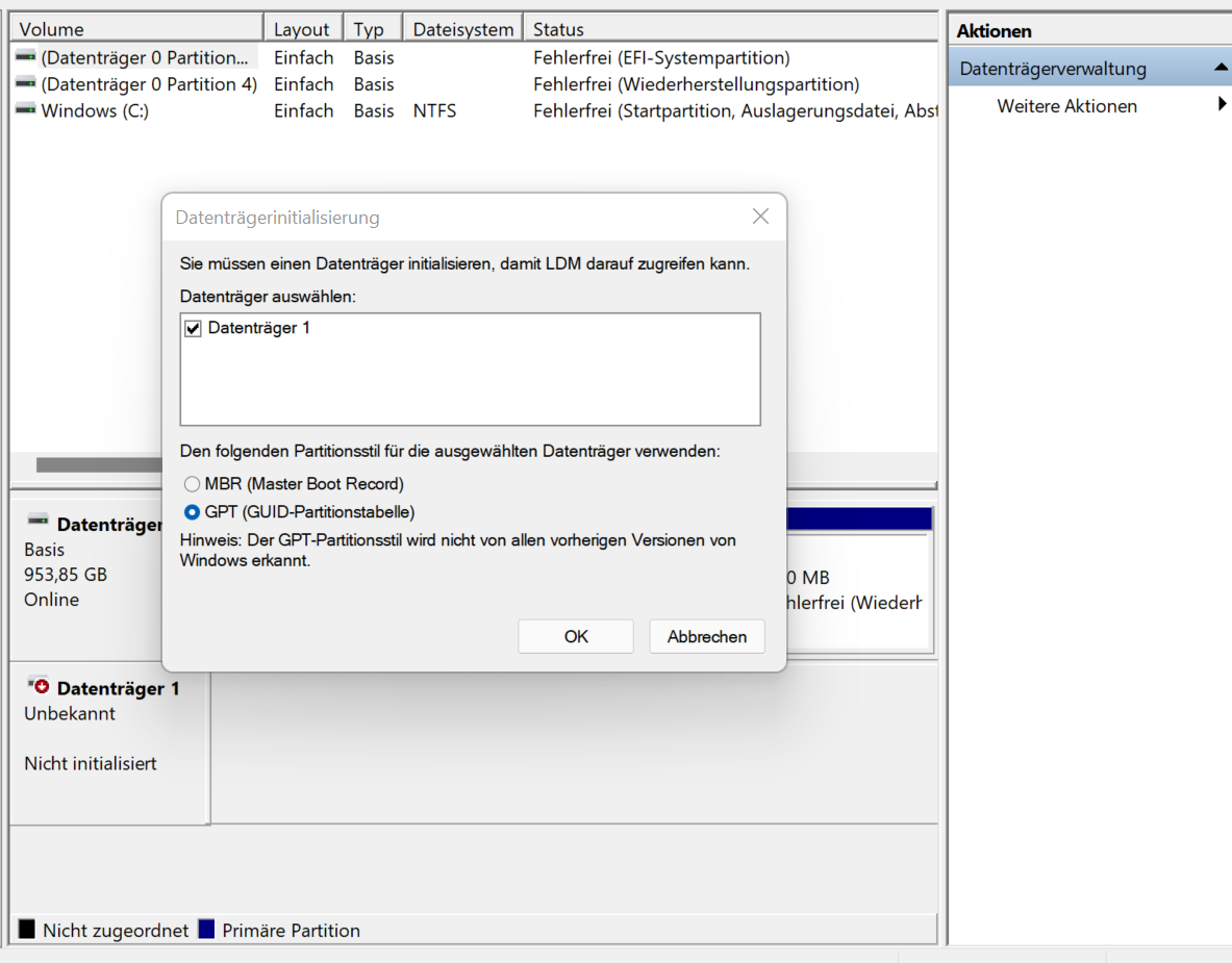

Ich habe eine Inateck NVMe M.2 Gehäuse mit Lüfter und hab’s dort angeschlossen aber wird unter pc nicht als Laufwerk angezeigt. Im Datenträgerverwaltung wir es erkannt aber es steht das es initialisiert werden muss was ich auch gemacht habe ohne Erfolg.
Du kannst hier zur Einsicht mal den Screen der Datenträgerverwaltung hochladen.

krani666 schrieb:
Versteh ich das Richtig. dass mit der Gehäuse die Festplatte komplett zerschossen habe?
Nicht mit dem Gehäuse, aber eine Initialisierung erstellt eine neue Partitionstabelle und die leeren Bereiche könnten einen TRIM Befehl bekommen haben.

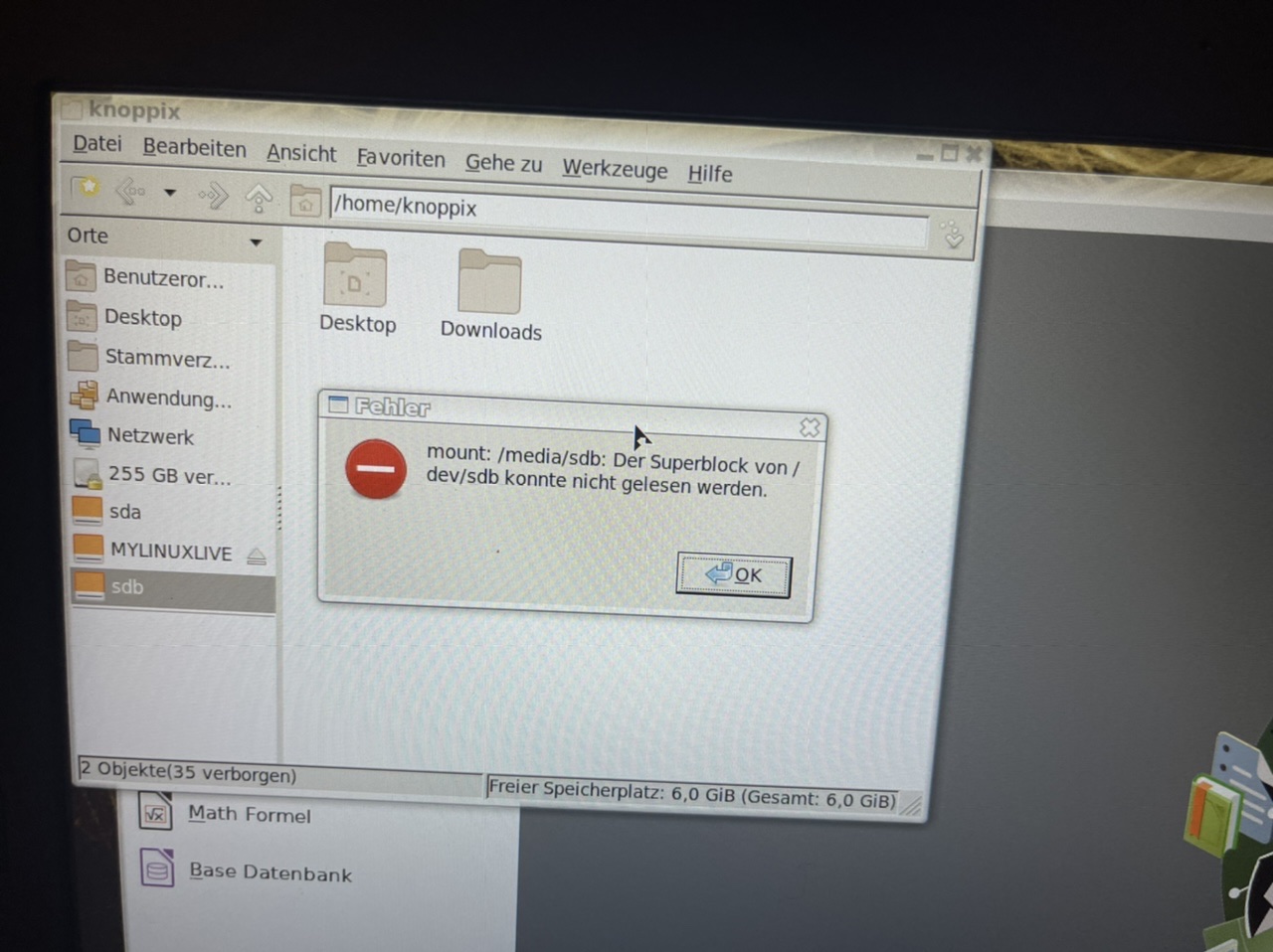

Mit Knoppix kann ich auch nicht auf die Daten zugreifen :(

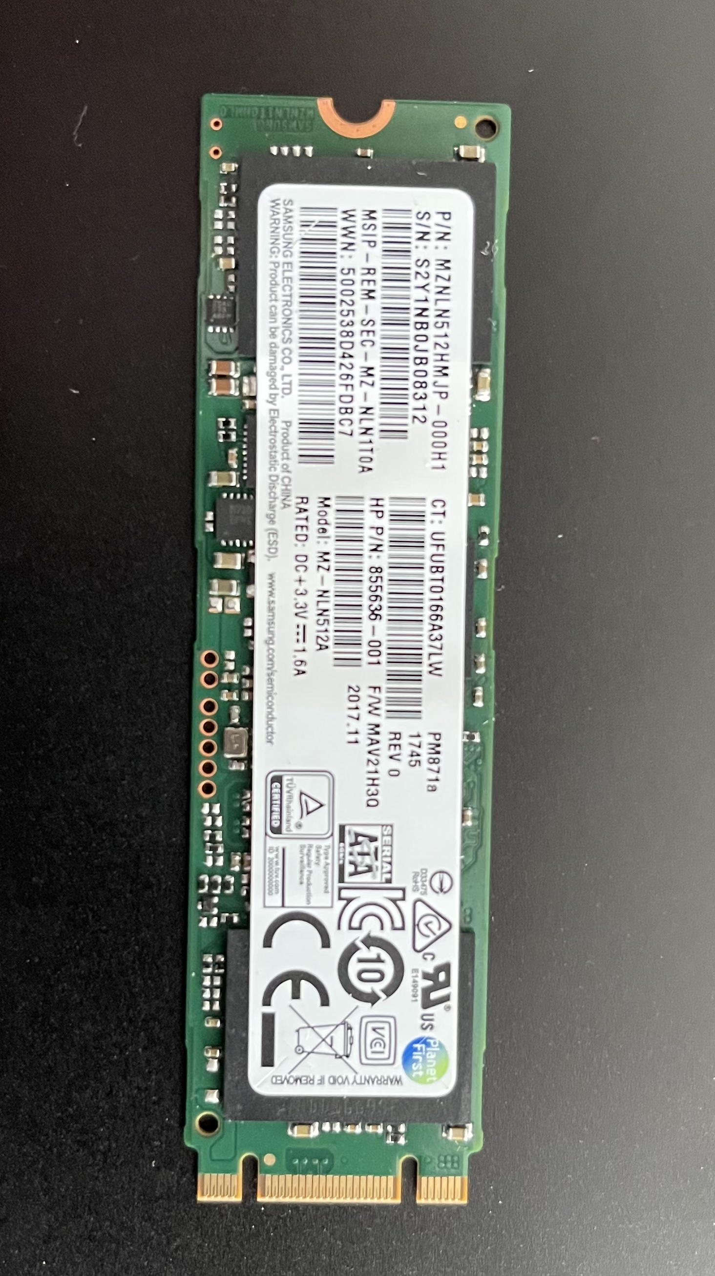

krani666 schrieb:
Daten von der SSD sichern?
Welche SSD ist das genau? Zufällig m.2 SATA?
Ganz blöde Idee einen Datenträger einfach blind zu initialisieren.
Warum das so ist, hat schon @I'm unknown geschrieben.
Es ist aber auch ein Megafail seitens Microsoft, nicht ein einziges Wort der Warnung an der Stelle zu schreiben.
Anstatt Datenträgerverwaltung wäre zuerst ein Blick in den Gerätemanager und CrystalDiskInfo sinnvoller gewesen. Sieht ganz aus, als ob überhaupt keine SSD erkannt wurde, sondern nur die Gehäuse-Elektronik.
Daher meine Frage nach dem Typ der SSD. Vielleicht hat’s du ja Glück im Unglück und es ist eine SATA-SSD, ansonsten wäre die SSD wohl auch hinüber.

Ja, Glück gehabt. Das ist eine SATA-SSD.
Somit funktioniert die in dem Gehäuse gar nicht. Du brauchst ein passendes Gehäuse für m.2 SATA-SSDs und dann solltest du auch an die Daten rankommen.
Und bitte niemals einfach so einen Datenträger initialisieren, außer er ist fabrikneu.
Damit wird die SSD auf jeden Fall funktionieren, wenn dir das Gehäuse nicht zu teuer ist.
Es gibt aber auch günstigere Gehäuse, welche nur M.2 SATA können.
Ist aber eine reine Preisfrage, was du willst.
Ein NVME Gehäuse hast du ja eigentlich schon.
