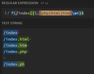

2. Dein Regex filtert komischerweise auch index.ph oder index.ht . Ich checke aber noch nicht ganz wie das mit dem \w+ das auslöst.
https://regex101.com/r/NW3cXl/1

Danke für den Screenshot, da wollte ich gerade Fragen: Dann ist es tatsächlich so wie in diesem Beitrag erklärt: https://www.domain.de/kontakt (physikalisch oder virtuell: /var/www/domain/kontakt/index.html) wird getriggert von dem Regex (RewriteCond) und du kommst auf https.//www.domain.de raus, so wie in der RewriteRule angegeben.

Wenn ich die https://domain.de/kontakt(/index.html) aufrufe, sollte die RewriteCond nicht anspringen, weil:
Code:
RewriteCond %{REQUEST_URI} ^\/index(|\.(php|html|htm))$
RewriteRule .* https://%{SERVER_NAME} [R=301,L]
%{REQUEST_URI} das hier enthalten müssete "/kontakt/index.php" und wir eigentlich gesagt haben, dass es mit "/index" anfangen muss?

elgorro schrieb:
Ob nun https://www.domain.de/index.html oder https://www.domain.de/kontakt/index.html kann nicht unterschieden werden. Deswegen Frage ich mich ja, was du bezweckst... Wenn du .php-Seiten hättest, dann könntest du .php aus der Regel rausnehmen, damit sie nicht gefiltert werden?!
Warum kann das nicht unterschieden werden?
URL: "https://domain.de/index.html" -> %{REQUEST_URI} = "/index.html"
URL: "https://domain.de/kontakt/index.html" -> %{REQUEST_URI} = "/kontakt/index.html"
Das sollte doch klappen?
Wenn du es unbedingt willst, dann müsstest du den Regex umschreiben: Negieren, sodass /index.html immer OK ist und alles andere nicht:
