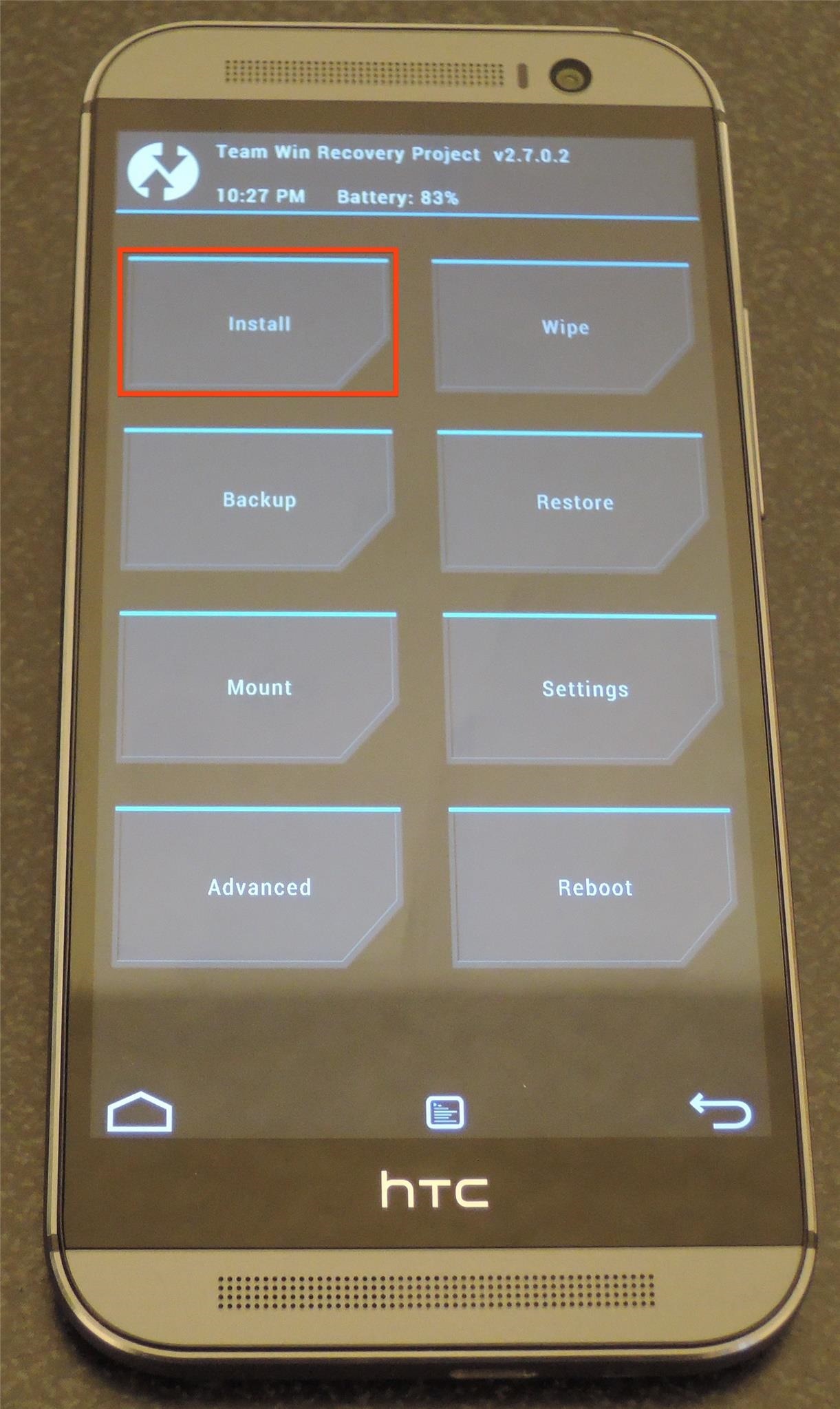

Hier mal Bild aus google
Das Bild zeigt eindeutig ein Costum Recovery und ist nicht Originalzustand^^
Zwecks weiterem Vorgehen, siehe Dir den Beitrag von XMenMatrix an..
Das Handy ist nicht neu ;) Da ist der Bootloader geöffnet und eine Custom Recovery installiert (TWRP). Wenn du das nicht warst, würd ich das Gerät zurückgeben.
