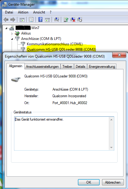

ich befürchte mein HTC ONE S hat nun das zeitliche gesegnet.
Ich hatte innerhalb der letzten 2 Jahre schon 3 mal das Problem, dass sich das Handy nicht mehr einschalten ließ. Keine Tastenkombination oder langes drücken der Power Taste half.
Einzig nach dem abhängen und wieder anschließen des Akkus (nach 4 Schrauben und etwas Geschick kann man es ja auseinander nehmen) konnte ich es wieder starten.
Doch in der letzten Woche hatte ich wirklich ungewöhnlich viele Systemabstürze. Nun ist das Handy mitten während einem Telefonat (Akku bei ca. 50%?) abgestürzt: Ein anhaltender Dauerton für 30-60 Sek. mit einem schwarzen Bildschirm.
Seitdem tut sich nichts mehr.
„Power“ und „Taste“: nichts
Langes drücken der Power Taste: nichts
Handy wieder geöffnet und Akku abgehängt (einmal kurz gewartet und dann eine Stunde gewartet) / angeschlossen: nichts (normal vibriert das Handy beim starten kurz, aber nicht, also ist es nicht das Display)
Anschließen per USB: Orange LED leuchtet

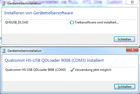

Während das Handy am PC angeschlossen ist habe ich jetzt etwas experimentiert: Wenn lange die „Power“ Taste gedrückt wird, kommt nach ca. 4 Sekunden der Windows Sound (im Sekundentakt, wenn man weiter gedrückt lässt) „USB Gerät erkannt“.
Ich würde noch versuchen irgendwie per USB auf das Handy zuzugreifen. Kennt jemand eine Software, mit der das möglich ist?
Oder hat von euch vielleicht noch irgendwer eine Idee?
Vielen Dank schon einmal für Input!
Grüße
