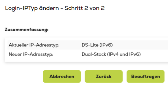

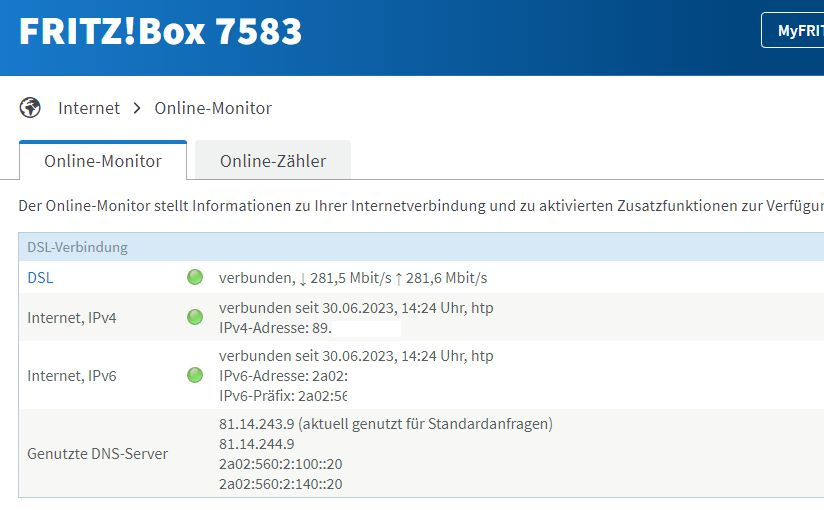

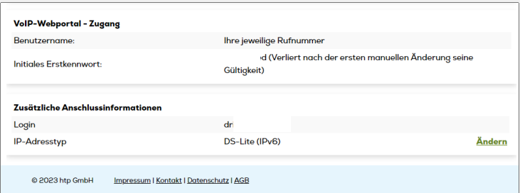

Ich habe seit dem 30.06.2023 einen htp Glasfaseranschluss. Im Kundenportal konnte ich auch von DSL-Lite auf Dual Stack umstellen. Danach ist die Option nicht mehr änderbar.
Ich habe somit eine eigene IPv4 und eine eigene IPv6. Eine Zwangstrennung findet nicht statt. Seit 10 Tagen habe ich die selbe IPv4 Adresse. Wenn ich manuell reconnecte, dann ändert sich die IP.

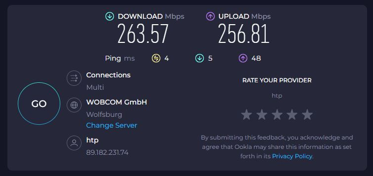

Selber habe ich den Glasfaseranschluss im Keller. Von dort aus geht es bis in die Wohnung über das Kupferkabel der Telefonleitung zur Telefondose. Das wird auch G.fast genannt. Dazu habe ich die FritzBox 7583 von htp für 60€ gekauft.
Bis heute läuft die Leitung stabil ohne einen Verbindungsabbruch. Ich arbeite im Homeoffice und habe eine VPN Verbindung zur Firma laufen. Wenn diese instabil laufen würde, dann lässt mich das SAP und Co. spüren xD
250Mbit Syncron für 50€ und das auch ohne 24 Monate Vertragslaufzeit, da kann ich nicht meckern. Wenn die Leitung Probleme gemacht hätte oder macht, kann ich bei der Hotline Druck machen und bei Bedarf sofort kündigen.
Doch auch die machen m.W.n. eine Zwangstrennung .. aber so wie auch die Telekom heute. Nach 180 Tagen mal. Also das kann man eigentlich völlig ignorieren.
Aber wenn du erzählst das du FTTB hast, ist es halt nicht der klassische Glasfaseranschluss den die Leute verstehen. FTTH ist es halt nicht.
