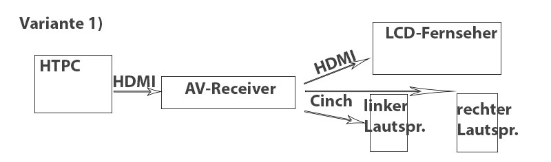

ich möchte in meiner Wohnung ein neues Setup bestehend aus HTPC, Fernseher, AV-Receivern und Lautsprechern realisieren. AV-Receiver und Lautsprecher sind schon gekauft. Was noch fehlt ist der HTPC und der Fernseher (ich belese mich hier aktuell noch bezüglich 4K, H.265, Hardwarebeschleunigung, etc.).
Zu meinem eigentlichen Anliegen: Ich hab mir Gedanken bezüglich zwei möglichen Verkabelungs-Szenarien gemacht. Hier skizziert:

Variante 1)
Das HDMI-Signal wird durch den AC-Receiver durchgeschliffen, damit dieser sich die Tonspur abgreifen kann. Anschließend gehts per HDMI weiter zum Fernseher. Ich achte bei diesem Setup darauf, dass alle beteiligten Parteien HDCP 2.2+, HDMI 2+ bzw. 4K60fps, HDR unterstützten. Außerdem leitet der AV-Receiver das Tonsignal an den linken und rechten Lautsprecher per Cinch weiter.

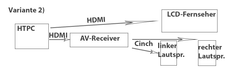

Variante 2)
Vom HTPC werden zwei HDMI-Leitungen gelegt. Eine HDMI-Leitung geht direkt zum Fernseher und die andere direkt zum AV-Reiver. An dieser Stelle frage ich mich, ob es denn für HTPCs möglich ist über zwei HDMI-Leitungen gleichzeitig Daten rauszusenden? Ich frage mich auch, ob es hier evtl. zu einem Versatz von Bild und Ton kommt, also beides nicht mehr synchron zueinander ist? Ist Variante 2) überhaupt möglich? Können hier eventuell Probleme auftreten, wenn zwei HDMI-Leitungen gleichzeitig verwendet werden?
Generell frage ich mich, welche Variante hier die empfehlenswertere ist? Wie ist eure Meinung dazu?

na der AV Receiver ist doch die Heimkinozentrale.... Wozu brauchst du den, wenn du ihn umgehst? Also alle Geräte am AVR anschließen, das ist sein Job!
Was für Lautsprecher sind das, die du per Cinch anschließen möchtest? Normal kommen da doch passive dran und keine aktiven mit eigenem Verstärker. Wie gesagt, für all das ist der AVR doch da.
Hi,
würde ich auch sagen: immer alles über die Zentrale, sprich den AV-Receiver laufen lassen.
VG,
Mad
Dein Nvidia Shield TV kommt natürlich an den AV-Receiver :-)
Bezüglich des HDR bitte auch darauf achten dass der AV alle gängigen HDR Signale durchschleifen kann. HDR10 ist ja noch einfach, aber nicht alle können Dolby Vision. Und wie es um HDR10+ steht weiß auch noch keiner. Also definitiv auch den TV danach richten was der AV durchschleifen kann. Sollte der AV kein HDR10+ Update erhalten würden TVs z.B. von Samsung und Philips direkt ausscheiden.
Zur Variante 2: So kann man aktuelle 4K Bluray Player verkabeln. Ein Kabel sendet dann nur Bild, das andere Ton. Ob ein HTPC das auch kann weiß ich nicht. Macht aber eigentlich nur Sinn, wenn der AV das Bild nicht weitergeben kann.
Wenn Dein AVR nicht allzu alt ist, kann der das Tonsignal des HTPC auch im Stand-by an den Fernseher weiterleiten. Dann würde Variante 1 ausreichen. Du kannst dann über den TV den Ton hören und bei Bedarf gleichzeitig über den AVR, wenn Du den einschaltest. Willst Du dann nur über die Anlage hören, machst Du den TV lautlos.
Die logische Weise, wäre Variante 1.
Bei Variante 2, wirst du immer am HTPC auswählen müssen, von welchem HDMI der Ton gesendet werden soll.
