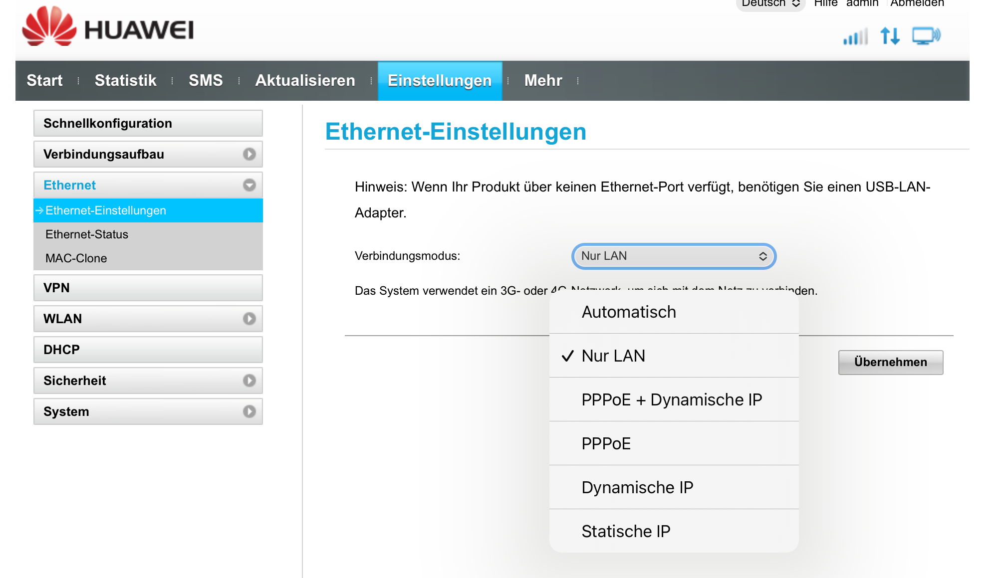

Sobald PC - Cubeverbinung mittels LAN hergestellt ist, fängt die LAN-Diode an zu blinken. Der PC hat allerdings keinen Zugriff auf das Internet. Die Verbindung zum Cube steht allerdings, da ich mittel giga.cube auf die Weboberfläche gelange.
Dort wird allerdings unter Ethernet > Ethernet-Status > Verbindungsstatus: Nicht verbunden angezeigt.
Die Einstellungen sind wie folgt:
In älteren Posts wurden ähnliche Probleme geschildert, allerdings ohne Lösung. Vielleicht hat sich hier etwas neues ergeben.

Der PC erhält also eine ip und Du kommst auf das Webinterface. Hast aber scheinbar kein Internet.
Ist das wirklich so oder werden seiten nicht aufgelöst.
Mal google DNS 8.8.8.8 gepingt?
ipconfig liefert was?
Wenn Du eine feste ip händisch vergibst, google DNS und die ip der cube als Gateway eingibst. Hast Du dann Internet?
Du könntest auch mal einen Sceenshot von den DCHP Einstellungen posten.
Hallo zusammen, jetzt hab ich frei nach dem Motto „reboot tut gut“ den Cube komplett auf werkseinstellumgen zurückgesetzt, vom Strom genommen, neu gestartet und komplett neu eingerichtet. Und was soll ich sagen? Es tut! Allerdings scheint die Kiste oder auch die Firmware dennoch einen Knacks zu haben. Denn obwohl internetverbindung via LAN vorhanden, steht wie oben im Screenshot weiterhin „LAN - Nicht verbunden“. Doch damit kann ich leben ;)
