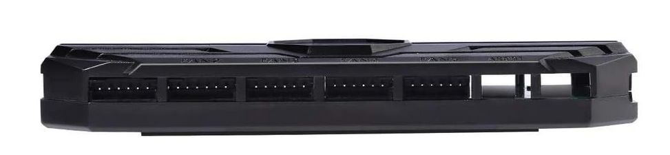

Problem: Aerocool verwendet proprietäre Stecker, daher sind diese Lüfter über einen Hub mit dem Mainboard verbunden. RGB kann ich entweder über den Schalter am Gehäuse steuern oder über Mainboard. Durch den Hub kann ich allerdings im UEFI lediglich die Lüfter an der Oberseite steuern und mit einer Lüfterkurve versehen (und natürlich den CPU-Lüfter). Die Aerocool-Lüfter kann ich in der Geschwindigkeit nicht regeln, die laufen also immer mit der gleichen Geschwindigkeit. Habe jetzt nicht nachgesehen wie schnell, aber es ist deutlich hörbar.

Bruehwuerfel schrieb:
Er ist am Mainboard angeschlossen, aber scheinbar nur, damit die LEDs der Lüfter über die Software angesteuert werden können.
Aus dem Manual entnehme ich aber, dass der Hub einen PWM-Anschluss am Mainboard belegt:
Ist der bei dir angeschlossen?
Ja, an SysFan 3. Die Arctic klemmen an SysFan 1

So, um nicht noch einen Thread aufzumachen, krame ich jetzt mal meinen eigenen wieder aus. Die oberen Lüfter habe ich jetzt doch durch welche von Aerocool ersetzt ( Aerocool Duo 14 ). Schien mir jetzt weniger Aufwand, 2 Lüfter zu tauschen und diese ebenfalls an den vorhandenen Hub anzuschließen, als alle 5 zu ersetzen.
Nachdem ich nochmal im UEFI von dem Gigabyte-Board in der Lüftersteuerung rumprobiert habe, fiel mir auf, daß die Geschwindigkeit doch gesteuert wird. Musste dazu bei der Regelung von "Automatisch" auf "PWM" stellen.
Warum an dem Anschluss die Drehzahl durch den Hub nicht übermittelt wird (zumindest wird sie im UEFI nicht angezeigt), weiß ich zwar nicht, aber die Lüfterkurve funktioniert. Hab das nur durch Zufall herausgefunden, als ich mal zwischen Silent und Full Speed hin und her gewechselt habe und eine Änderung der Geräuschentwicklung feststellen konnte. Ich lass das jetzt so, will ja nichts kaputtmachen.

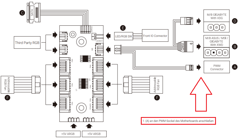

Der Hub ist ja so konzipiert, daß ein Kabel an SysFan auf dem Board angeschlossen wird, soweit klar.

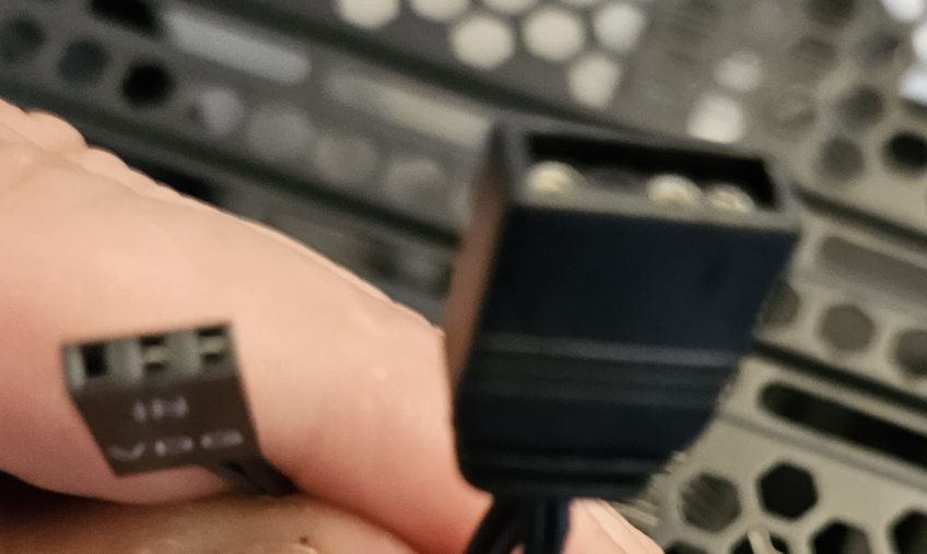

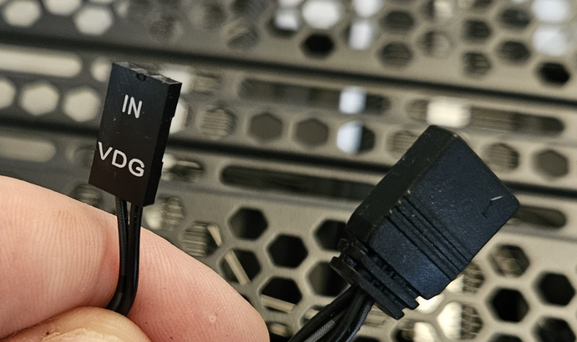

Das Kabel für ARGB belegt am Hub einen Anschluss, hat aber für das Mainboard 2 Stecker.
Siehe hier:
Bei dem VDG-Stecker sind nur die rechten beiden Löcher mit Metallkontakten, bei dem dickeren ist der zweite von links leer.
Siehe hier:

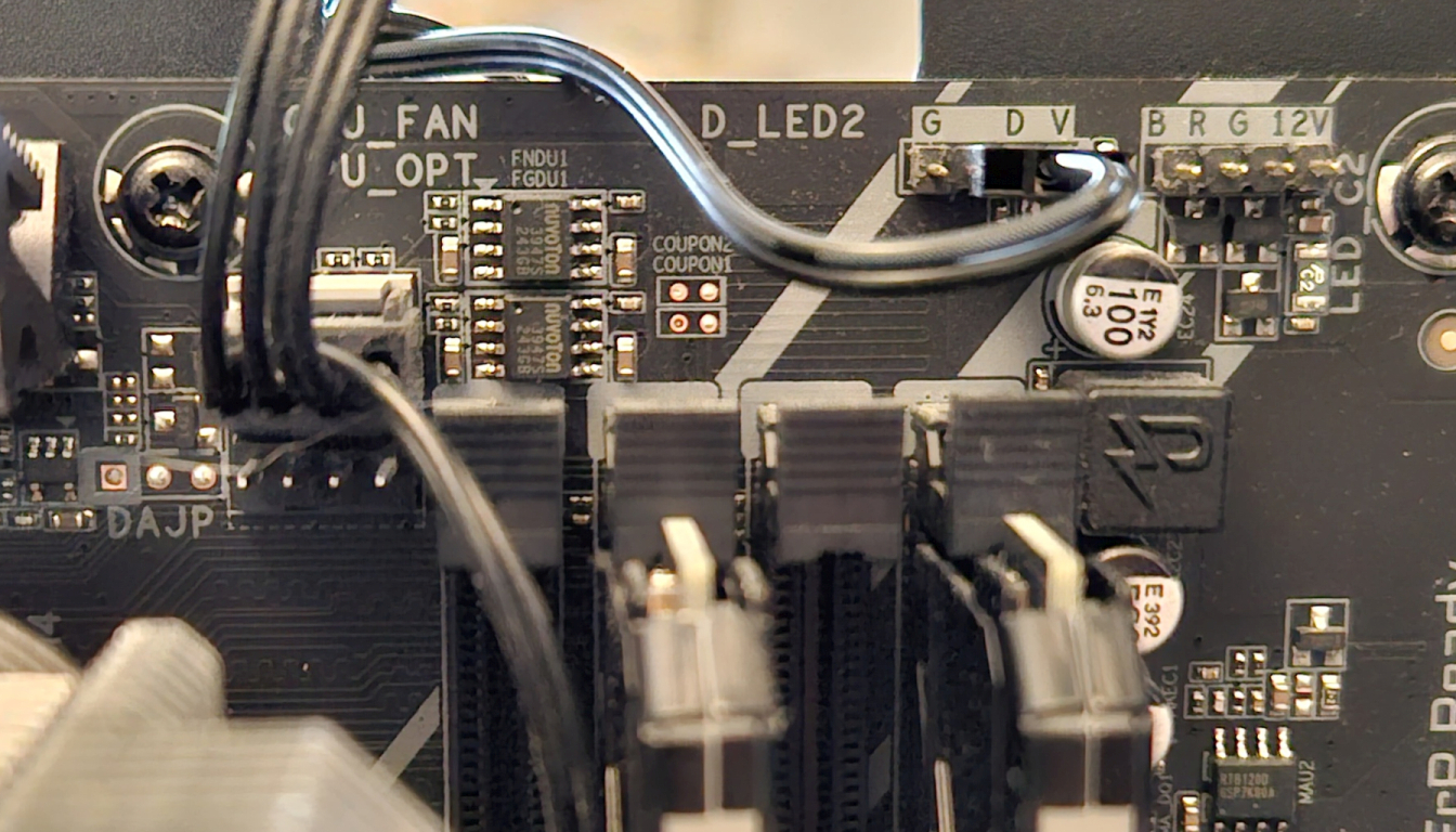

Angeschlossen ist es derzeit so:
Nun meine Frage zu dem Kabel: Ist das mit den Steckern ein "entweder/oder" oder gehören die gleichzeitig verbunden und wenn ja, ist für den dickeren Stecker der Anschluss daneben der Richtige? Wie gesagt, die Lüfter lüften und leuchten und ich kann auch über die LED-Taste am Gehäuse diverse Modi einstellen bzw. mit RGB Fusion ansteuern. Ich möchte es nur abschließend verstehen.
Das ist ja mal ein uriges Kabel! Dreipoliges und vierpoliges (wovon nur drei belegt sind) ARGB-Kabel verbauen mehrere Lüfterhersteller gleichzeitig, da sich die Mainboardhersteller nicht einig sind, ob sie einen drei- oder vierpoligen Header verbauen sollen (heute dominiert bei den meisten Herstellern der mechanisch vierpolige, dreipolig belegte Anschluss). So passt der Lüfter auf jedes ARGB-Mainboard, egal von welchem Hersteller. Beide gleichzeitig muss man nicht anschließen. Bei deinem Kabel werden nun Spannung/(V)oltage und ARGB-Daten/(D)ata über den ARGB-Stecker geholt, Masse/(G)round aber über den PWM-Header. Das passt also so.
Ja, mittlerweile scheint jeder Hersteller gefühlt sein eigenes Süppchen zu kochen. Wenn ich jetzt (theoretisch) statt dem VDG-Stecker den anderen am Anschluss daneben anschließen würde, gäbe es da für mich einen Unterschied? Die Beschreibungen in der Anleitung vom Gehäuse und auf der Rückseite der Lüfterpackung können für Anfänger schon etwas irreführend sein, da dort bei beiden Steckerbildchen Gigabyte steht und man schnell denken könnte, man muss beide anschließen.
Solange du das nicht an den 12 V Header für analoges RGB steckst, ist das egal.
