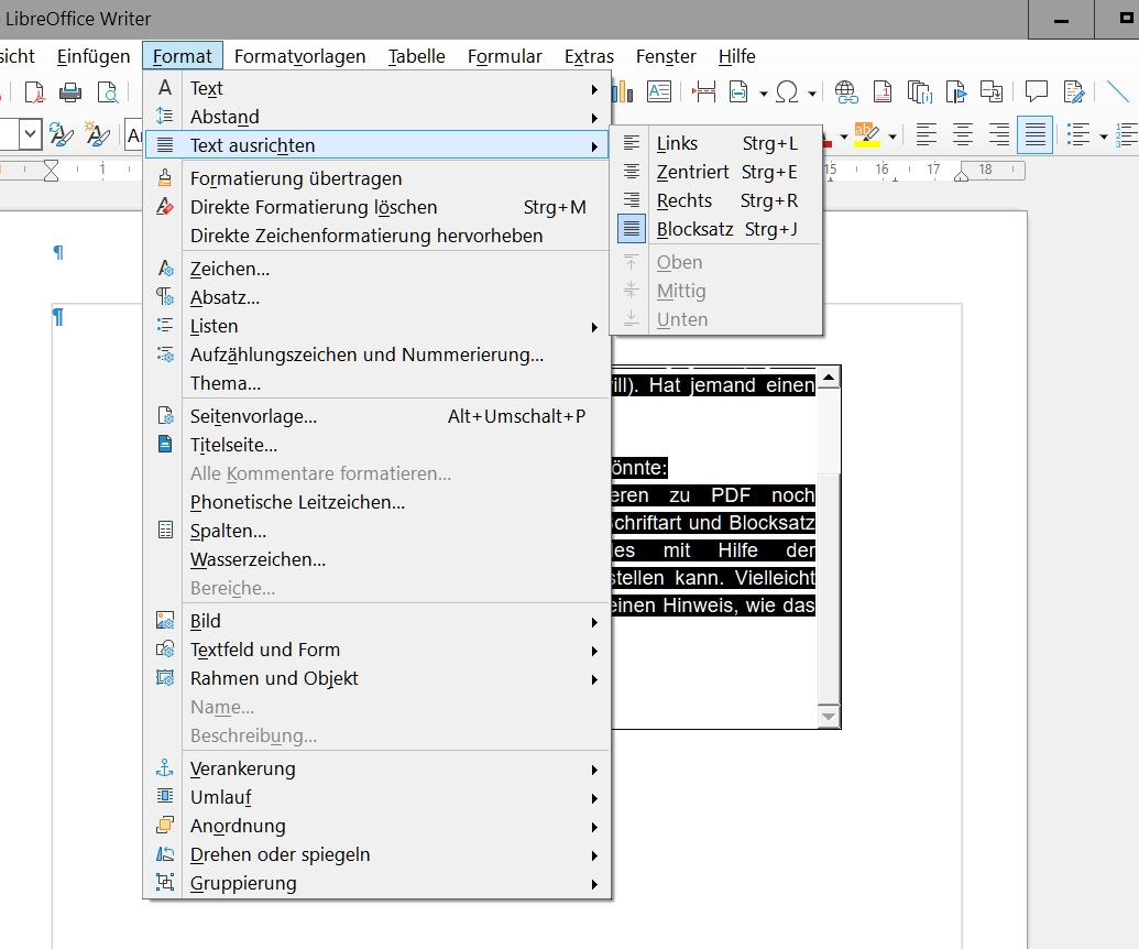

Das funktioniert doch einwandfrei in Libre Office 7.6.x:
Sogar der vertikale Schiebekasten funktioniert einwandfrei.
Du mußt im Entwurfsmodus das Textfeld bei Format - Text ausrichten - Blocksatz angeben und speichern.
Dann in den Normalmodus und das Dokument speichern.

wuselsurfer schrieb:
Ich weiß nicht, wo jetzt das Problem liegt.
(Bild)
Das ist programmiertechnischer Firlefanz, der nur zu weiteren Fehlern führt.

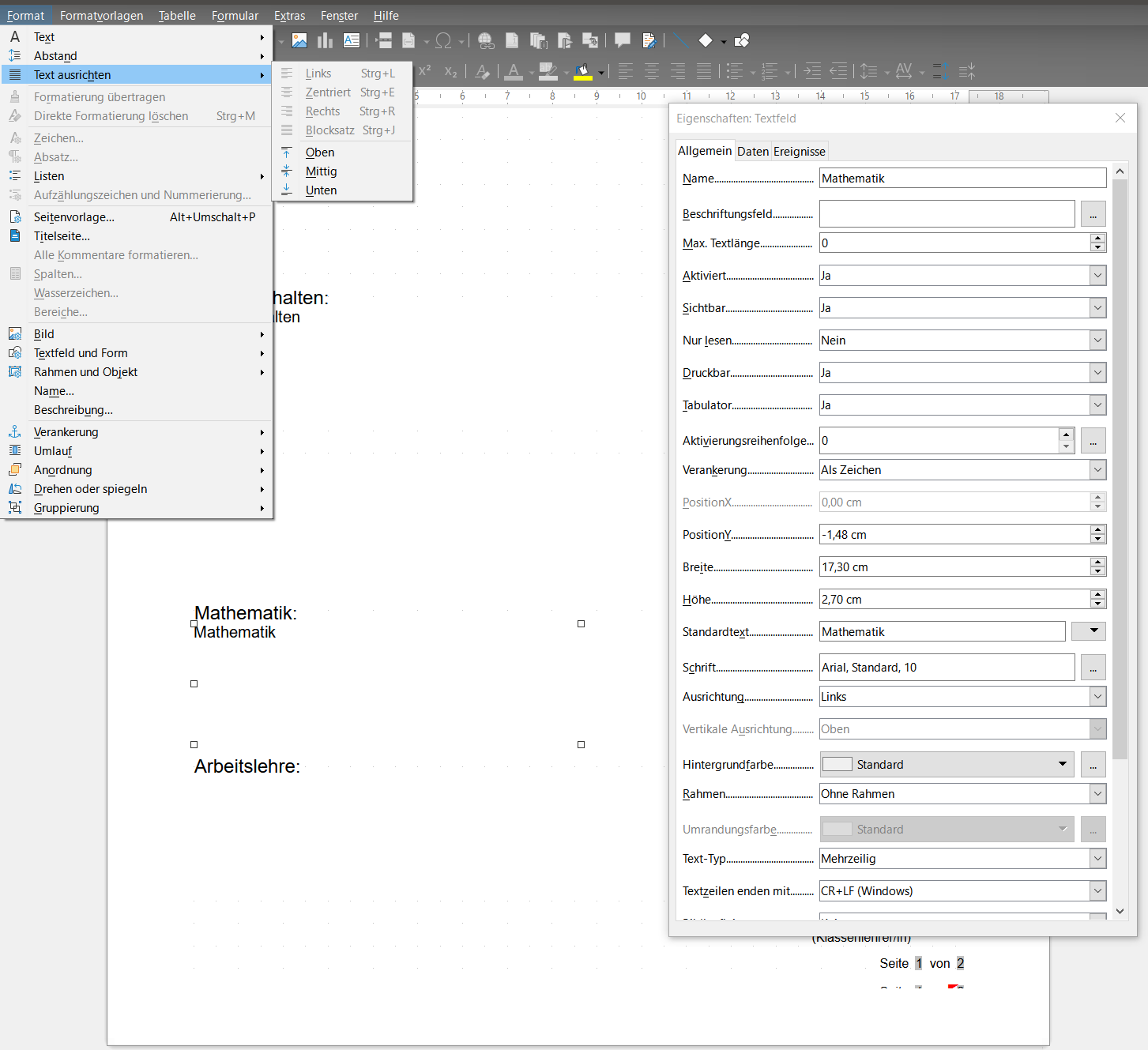

Mmmmh, ich bin mir nicht sicher, ob es an mir liegt. Also, dass ich bei einem normalen Textfeld den Blocksatz wie beschrieben einstellen kann war mir im Grunde bereits klar.
Wenn ich das im Entwurfsmodus wie beschrieben mache, in dann abschalte, dann speichere und dann zu PDF exportiere, dann lässt sich das Textfeld in der PDF (bei mir zumindest) nicht ausfüllen.
Das funktioniert nur bei den Textfeldern, die ich über...
  • Formular -> Entwurfsmodus
  • Formular -> Textfeld
...einfüge.
Und bei diesen Textfeldern ist die Auswahl bei Format -> Text ausrichten ausgegraut.
