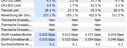

Bei HWinfo habe ich unter der Abweichung des Stromverbrauchs Genauigkeit immer mal kurzzeitig auf über 300 %
Wollte mal fragen ob das normal ist ? Im Bios meins Mag B550 Tomahawk habe ich alles auf Standard bis auf XMP und Lüfterkurve

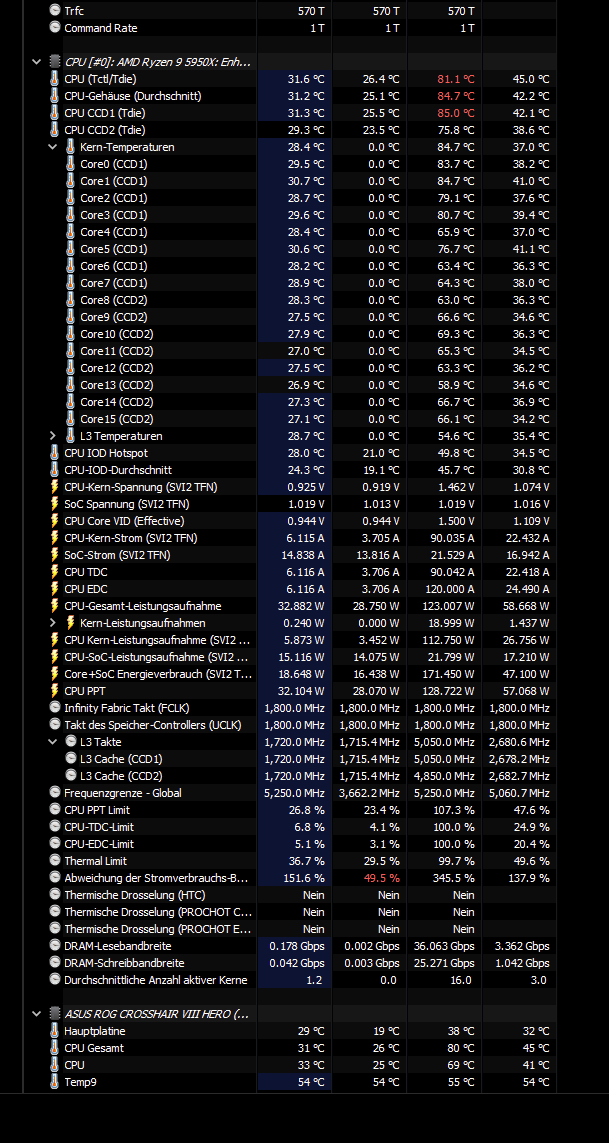

€ Kann aber auch sein das HW-Info da etwas fehlerhaft ausliesst, bei mir wird zb immer mal wieder das PPT limit von 120W ignoriert, was ja nicht sein sollte
So wirklich blicke ich da auch nicht mehr durch. Habe jetzt aber mal Cinebench gestartet ..da ist der Wert unter Vollast meist so knapp über 90 %selten mal drunter
Hwinfo ist eine Schätzung, nicht eine Messung. Wahrscheinlich ist der Ausschlag eine Fehleinschätzung wegen diverser Parameter die sich gegenseitig hochschaukeln.
