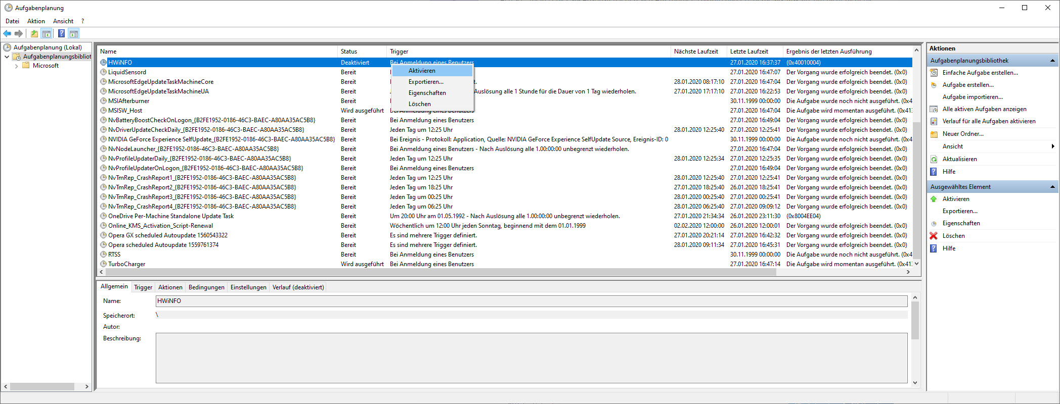

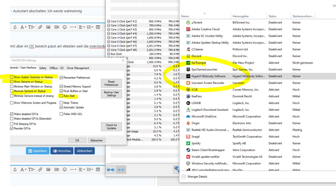

ich hab alles deaktiviert was geht und dieser blöde sensor öffnet sich immer noch beim autostart.
das problem ist, dass hwindo immer noch probleme mit corsairs ICUE macht und ich es aus dem autostart entfernen will.
jemand ne idee?
msi ab hab ich das plugin auch deaktiviert damit sich hw info nicht selbst startet
ein task? wtf
Deinstallieren? :D
Was du da im Taskmanager markiert hat ist nicht HWInfo ...
ich habs glaub gefunden. ich glaub es hackt mom

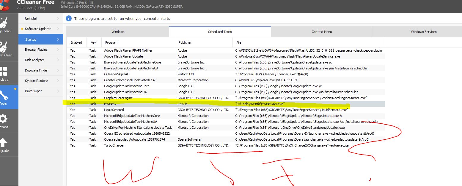

t4mm3r schrieb:
du kannst mit CCleaner unter Autostarteinträgen das deaktivieren :)
da ist aber keiner ;) aber unter tasks hab ich was gefunden
Ach so - mein Fehler. :D Ansonsten legen sich Afterburner, HWInfo und Co. gerne als Task ab, um nicht nicht die Benutzerkontensteuerung zu triggern.

gut ccleaner brauchst eig net.
aufgabenplanung und deaktivieren ;)

Rechtsklick auf das Symbol im Tray -> Setting -> Haken bei Autostart weg :), so kommt das evtl. bei dem ein oder anderen Start wieder.
