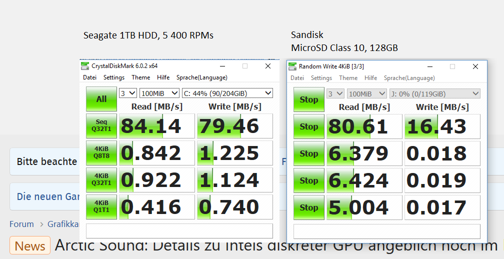

Hab jetzt mal Windows Ready Boost mit einer MicroSD Class 10 ausprobiert, gerade bei Gimp merkt man den schnelleren Start.
Zum Festplattenwechel bin ich zu "faul", möchte ungern diese nette Gehäuse öffnen.
