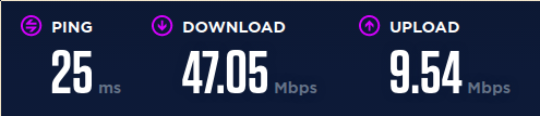

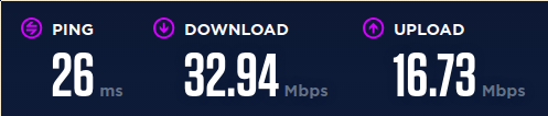

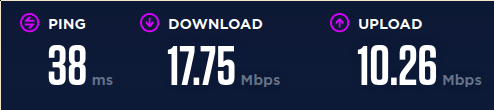

leider hat es sich ein wenig verzögert mit den Speedtests ;-) Hier sind sie nun:
VDSL + LTE
wget http://speedtest.netcologne.de/test_100mb.bin 1 ↵
--2016-02-27 12:20:29-- http://speedtest.netcologne.de/test_100mb.bin
Auflösen des Hostnamens »speedtest.netcologne.de (speedtest.netcologne.de)« … 194.8.194.20
Verbindungsaufbau zu speedtest.netcologne.de (speedtest.netcologne.de)|194.8.194.20|:80 … verbunden.
HTTP-Anforderung gesendet, auf Antwort wird gewartet … 200 OK
Länge: 111149056 (106M) [application/octet-stream]
Wird in »»test_100mb.bin.7«« gespeichert.
test_100mb.bin.7 100%[====>] 106,00M 4,77MB/s in 27s
2016-02-27 12:20:56 (3,97 MB/s) - »»test_100mb.bin.7«« gespeichert [111149056/111149056]
Nur VDSL
--2016-02-27 12:21:17-- http://speedtest.netcologne.de/test_100mb.bin
Wird in »»test_100mb.bin.8«« gespeichert.
test_100mb.bin.8 100%[====>] 106,00M 5,57MB/s in 19s
2016-02-27 12:21:36 (5,49 MB/s) - »»test_100mb.bin.8«« gespeichert [111149056/111149056]
Nur LTE
--2016-02-27 12:28:15-- http://speedtest.netcologne.de/test_100mb.bin
Wird in »»test_100mb.bin.10«« gespeichert.
test_100mb.bin.10 100%[====>] 106,00M 3,38MB/s in 49s
2016-02-27 12:29:04 (2,17 MB/s) - »»test_100mb.bin.10«« gespeichert [111149056/111149056]
Viele Grüße
stwe
