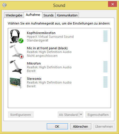

Mach mal bitte einen Screenshot von deinen Windows Aufnahmegeräten.
Okey ich habe einen Screenshot meiner Aufnahme geräte hinzugefügt.
