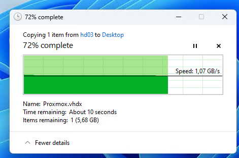

Ich kann von extern auf den Host mit 1GB/s kopieren, wenn ich einen entsprechenden Adapter nutze.

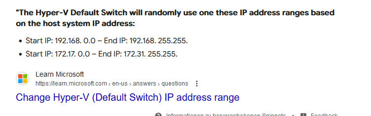

Ja, glaubst du, ich habe extra die IP-Adressen im LAN auf das, was Hyper-V standardmäßig als LAN hat geändert?

Wie so oft macht mir SMB irgendwo einen Strich durch die Rechnung und geht einen anderen Weg. Wenn ich diesen anderen Weg in der VM eliminiere, dann krieg ich auch 1GB Filecopy.
