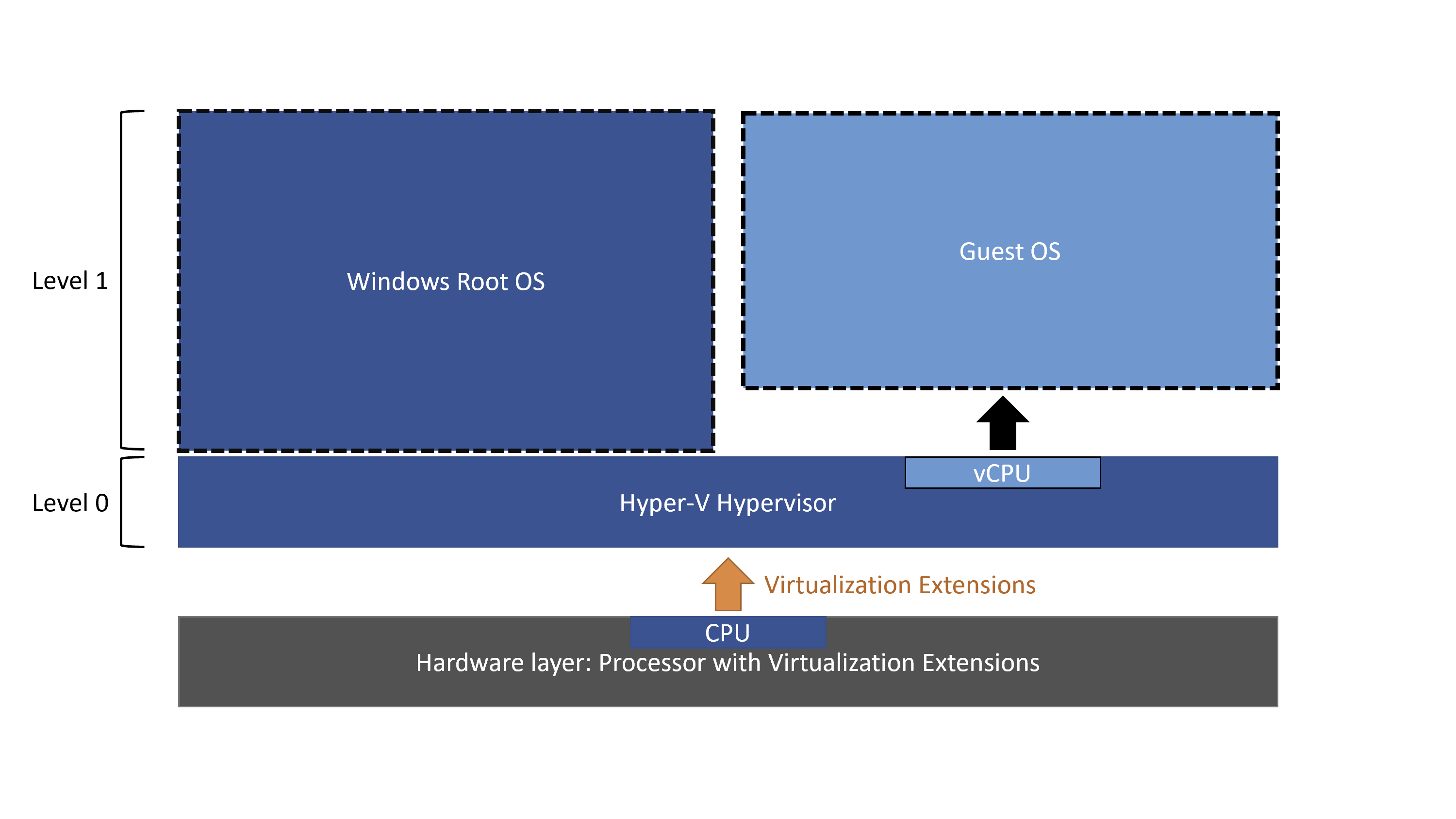

@redjack1000 HyperV läuft im ring 0 und dein os (win11/10) wird in einem anderen ring betrieben - aka virtualisiert. Das ist standard / fakt - aktiviere hyperV und versuche eine virtual box zu starten. Error: sie haben kein zugriff auf den hypervisor, da dieser verwendet wird.
@te mir wäre nicht bekannt, das die tools einen solchen einfluss haben, oder hyperv feature benötigen - kontrolliere sicher, dass das hyper v feature deaktiviert ist.
Danke dir für die schnelle Rückmeldung.
Das Bild ist jetzt von der Nested Virtualisierung sollte aber auch passen denke ich mal.
Weiterhin schreibt Microsoft:
Darüber hinaus können bei Hyper-V-fähigen Anwendungen mit hohen Anforderungen an Latenz und Präzision auch Probleme bei der Ausführung auf dem Host auftreten. Dies liegt daran, dass bei virtualisierungsfähigen Anwendungen das Hostbetriebssystem genau wie die Gastbetriebssysteme oberhalb der Hyper-V-Virtualisierungsschicht ausgeführt wird. Im Gegensatz zu Gastbetriebssystemen kann das Hostbetriebssystem direkt auf sämtliche Hardware zugreifen. Dadurch können Anwendungen mit speziellen Hardwareanforderungen problemlos im Hostbetriebssystem ausgeführt werden.

Trotzdem hätte ich das gerne vermieden, dass eine weitere Schicht zwischen meiner Hardware und meinem Betriebssystem liegt.

https://learn.microsoft.com/en-us/virtualization/hyper-v-on-windows/about/#limitations
