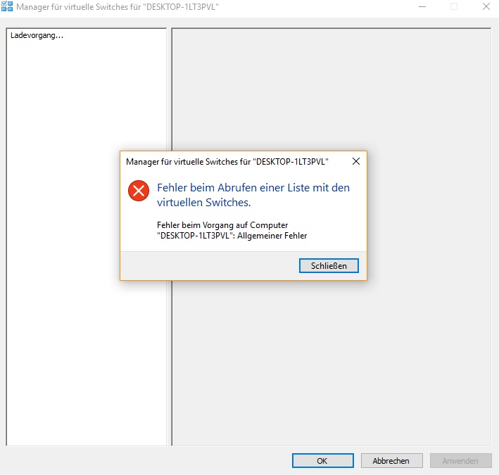

Den Manager für Virtuelle Switches krieg ich nicht gestartet fehler: "Fehler beim abrufen einer Liste mit Virtuellen Switches"
Bedeutet das ich muss erst ein anderes Programm installieren damit ich das nutzen kann?
Ich dachte ich kann alles über Hyper-v erstellen

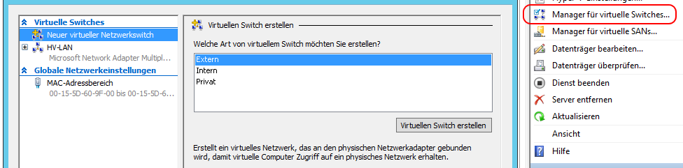

Dann starte den Hyper-V Manager doch mit "Als Admin ausführen", dann sollte es gehen:

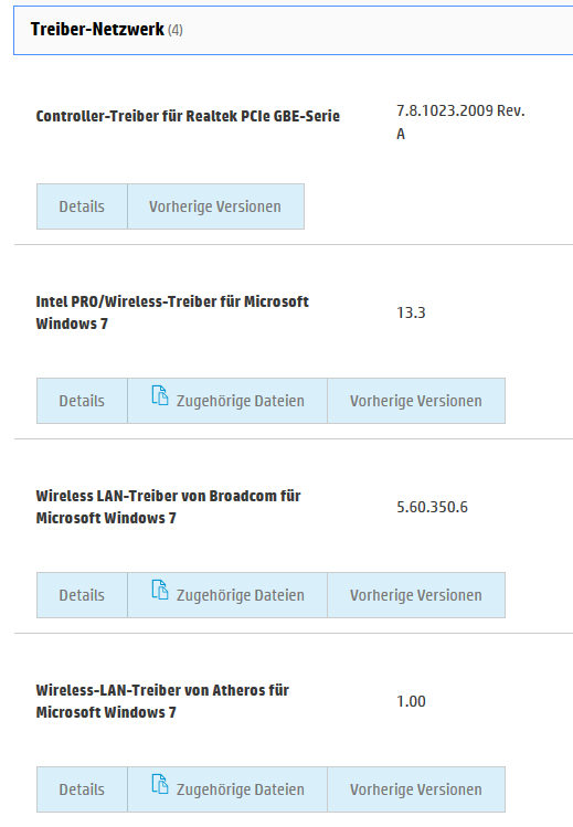

Hast eine alternative Netzwerkkarte, zb. USB, zur Hand ?
Was für eine Netzwerkkarte / Mainboard ist es eigentlich ?
Habe irgendwo auch einen Artikel gelesen das es zb. bei Intel Karten an der Software liegt die zum Treiber gehört.
Habe auch mehrere Artikel gesehen wo das Antivirenprogramm, bei der Installation, gestört hat.
Gerät: HP Pavilion dv6 /// Model: dv6-2070ez /// Gebrauch: Wlan
Keine zusätzliche Netzwerkkarte
Nur Windows Firewall und den Defender drauf
den 2ten von Intel
Intel WIFI Link 5100 AGN
