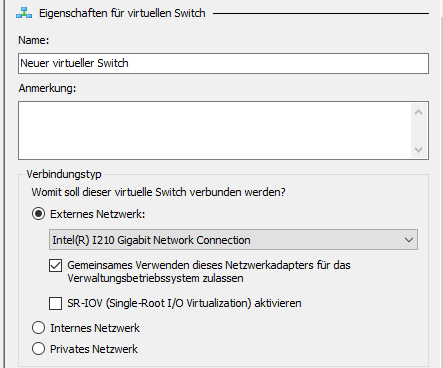

ich möchte in Hyper-V einen neuen virtuellen Switch mit dieser Konfiguration anlegen:
Dann kommt aber die Fehlermeldung bzw. Warnung:

Mit der Option "Externes Netzwerk" erstellst Du eine Bridge mit dem physischen Netzwerkadapter, ob die IP dann gecleart wird, kann ich jetzt aus dem Gedächtnis nicht sagen, falls es nur um eine einfache Internetverbindung geht, kannst Du auch die Option "Internes Netzwerk" nehmen, das erstellt einen virtuellen Adapter, der geNATed wird.

Ich möchte mit der VM in das interne Netzwerk, deswegen die Bridge
Reaktionen: _anonymous0815_
Ich habe den Switch jetzt erstellt und die Verbindung wurde nur für ca. 10 Sekunden getrennt, sonst 0,0 Auswirkungen.
