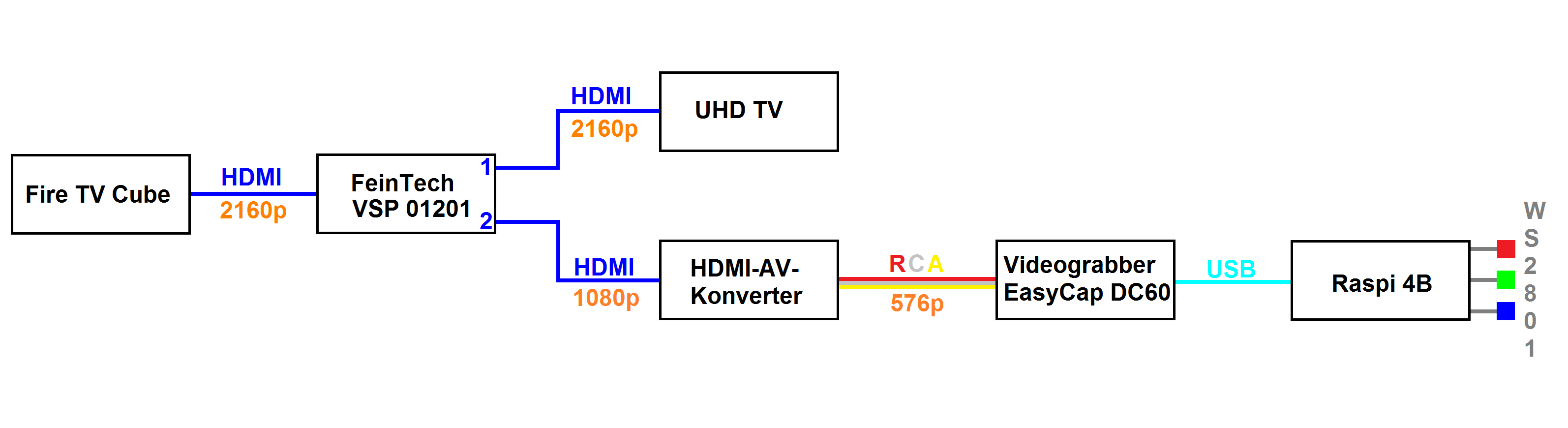

Das Blockschaltbild für deinen aktuellen Aufbau sieht so aus:
(Das muß nicht mit Visio, Paint o. Ä. gemacht werden, sondern geht auch in fünf Minuten auf Papier, erklärt aber mehr als tausend Worte und erspart einem viel Probiererei.)
Ein digitales 2160p-Signal Stück für Stück in analoges 576p zu verwursten, ist Murks. Auch wenn es nur für die Ansteuerung der LEDs ist, das ist ein Zwanzigstel des Originalsignals! Du brauchst Hyperion.NG. Lies alle Seiten dieses Thread im Hyperion-Forum und besorg dir die entsprechende Hardware: https://hyperion-project.org/threads/hyperion-mit-4k-grabber.3649/
