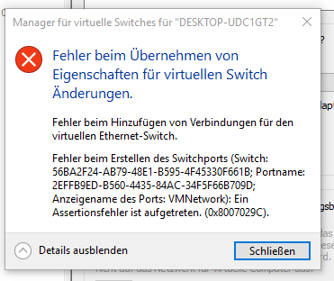

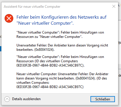

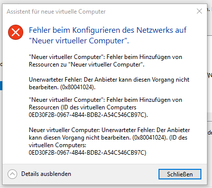

ich versuche derzeit auf meinem Windows 10 Rechner per Hyper-V eine VM aufzusetzen. Allerdings kann ich die VM nicht anlegen, weil die Netzwerkkarte nicht konfiguriert werden kann.
Auch wenn ich das Netzwerk auf "Nicht verbunden" setze bekomme ich die gleiche Meldung.

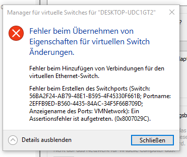

Testweise habe ich mal einen neuen "Virtuellen Switch" angelegt, dort komme ich allerdings auch nicht viel weiter.

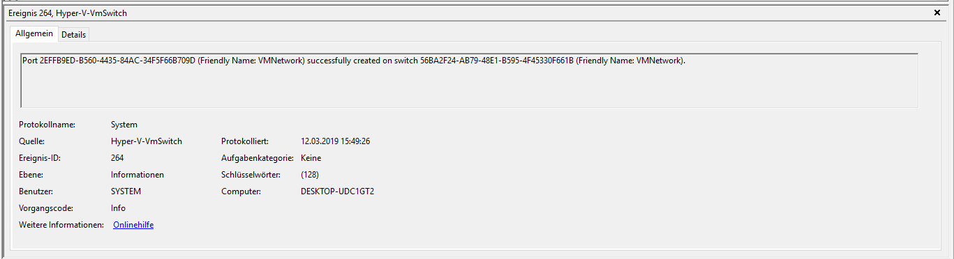

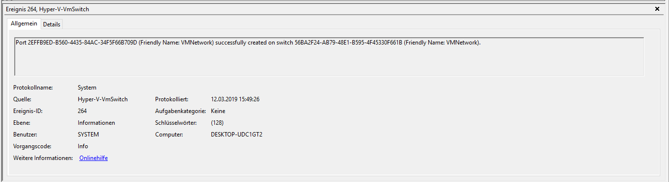

Im Ereignisprotokoll steht leider nicht viel (beziehungsweise gar nichts) hilfreiches. Im Gegenteil: Dort wird mir sogar anzeigt, dass er angeblich angelegt wurde: Port 2EFFB9ED-B560-4435-84AC-34F5F66B709D (Friendly Name: VMNetwork) successfully created on switch 56BA2F24-AB79-48E1-B595-4F45330F661B (Friendly Name: VMNetwork).
Jemand noch eine Idee?
Danke!

Das erlaubt aber HyperV normalerweise nicht und erklärt somit auch deine Probleme. Du musst dich für einen entscheiden.
Ok, danke für die Info. Mittlerweile scheint es aber zu gehen.
So doof es klingt, wenn ich den VMWare Adapter in Hyper-V auswähle funktioniert auch das Routing der VPN Verbindung in die VM richtig :pcangry:. Ich weiß, es ist so nicht vorgesehen, aber hey, es funktioniert,
