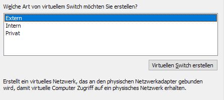

Hallo Leute,
ich bin relativ neu im Gebiet des HyperV und habe mir folgendes Zusammengebastelt:
Auf meinem Laptop habe ich Hyper-V aktiviert und mir eine Windows Server 2016 VM und eine Windows 10 VM erstellt.
Ich möchte für beide eine statische IP vergeben sodass beide miteinander kommunizieren können und sich in einem Netzwerk befinden. (Eventuell auch zeitgleich noch nach außen ins Internet können)
Nun scheitere ich daran da ich anscheinend grundsätzlich etwas nicht verstehe, ich weiß nur nicht genau was.
Welchen vSwitch soll ich benutzen und was muss ich tun um für beide eine statische IP festzulegen um sie sich gegenseitig "sehen" zu lassen?
Ich hab heute schon enorm viel konfiguriert und gefühlt hab ich nur noch Watte im Kopf. Eventuell steh ich also einfach auf dem Schlauch und ich brauche nur einen Denkanstoß. Eventuell gibt es auch ein ähnliches Thema auf welches ihr verweisen könnt.
Ich danke für eure Hilfe!

Hallo Paul,
es gibt drei Arten von virtuellen Switchen. Der für Dich passende ist der "externe Switch". Hier wird die VM wie ein physischer PC mit Deinem Netzwerk verbunden. Der "interne Switch" ist nur für die Kommunikation zwischen den VMs und dem Hostsystem. Der "private Switch" erlaubt nur die Kommunikation der VMs untereinander.
IP-Adressen haben grundsätzlich mal nichts mit Hyper-V zu tun. Diese konfigurierst Du in dem jeweiligen Betriebssystem selbst. Hier musst Du natürlich auf die passenden IPs und Subnetze aufpassen. Gängig im privaten Bereich sind Class-C-Netze (z.B. 192.168.1.0/24 --- also 192.168.1.0 - 255 inkl. Netz- und Broadcast-Adresse mit 255.255.255.0 als Subnetmaske).

Du kannst dir den externen Switch so vorstellen: "von deiner VM geht ein Kabel zu deinem Switch unterm Tisch der zu deinem Router geht", d.h. die VM's würden dann auch per DHCP eine IP aus deinem normalen Netz bekommen wie auch der Laptop. Damit kommen die logischerweise auf alles was dein Laptop erreicht: NAS, Internet, ... was noch so alles in deinem Netz steht
Steht alles eigentlich ausreichend erklärt da.
Willst du ins Internet/Netzwerk mit denen - extern
Verbindung von VMs und Host - intern
Verbindung nur von VMs - privat
Sonst mal die englischen Erklärungen in der MSDN durchlesen. Die sind ja sowieso meist eindeutiger, da sie durchweg die richtigen Begrifflichkeiten verwenden.
Connection typeDescription
ExternalGives virtual machines access to a physical network to communicate with servers and clients on an external network. Allows virtual machines on the same Hyper-V server to communicate with each other.
InternalAllows communication between virtual machines on the same Hyper-V server, and between the virtual machines and the management host operating system.
PrivateOnly allows communication between virtual machines on the same Hyper-V server. A private network is isolated from all external network traffic on the Hyper-V server. This type of network is useful when you must create an isolated networking environment, like an isolated test domain.

Wenn das alles nur zu Testzwecken ist, dann nimm die VMs nicht in dein normales Netzwerk und steck sie in einen internen vSwitch. Dann stört dein Router nicht mit DHCP und du kannst die IPs so fix vergeben, wie du es möchtest. Mach es dir allerdings nicht unnötig schwer und nimm 192.168.X.X als IP Bereich und 255.255.255.0 als Netzmaske. Nimm nicht den IP Bereich deines tatsächlichen LANs.
