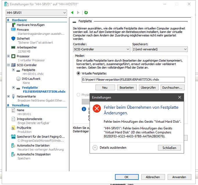

ich habe einen virtuellen Server auf die schnelle SSD Partition des Hosts (DL380 G10, Server 2019 Standard) aufgesetzt.

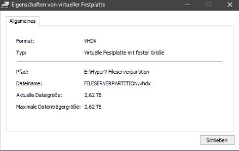

Weil das der Fileserver werden soll, habe ich eine virtuelle Festplatte erstellt (SAS 10K 3TB Datenpartition des Servers und eh in virtuelle Servereinstellung dieses gewünschten Servers).
Doch bekomme beim Anhängen einen Fehler den ich nicht wegbekomme, weiß nicht warum:

ganz blöde Frage bevor wir tiefer einsteigen: Die VM hat den Status beendet beim hinzufügen der vHDD?
edit://kurz googeln ergibt: Hyper-V hat (in früheren Versionen) Probleme ein vHDD an einen Controller zu Hängen, der bereits ein vDVD-LW versorgt. Lösung: DVD-LW entfernen, speichern und dann vHDD hinzufügen. Am Ende wieder DVD-LW hinzufügen

Bis auf den Hinweis mit dem DVD-LW haben die Kommentare aber nichts mit seinem Problem zu tun...
Ich würde ebenfalls mal versuchen, das DVD-LW zu entfernen. Da es sich um Gen2 VM handelt (kein IDE-Controller) kann die VM auch während der Änderungen laufen.
Lösche die vHD ggf. nochmal und erstelle sie über den Punkt 'Neu' (in deinem Screenshot).
