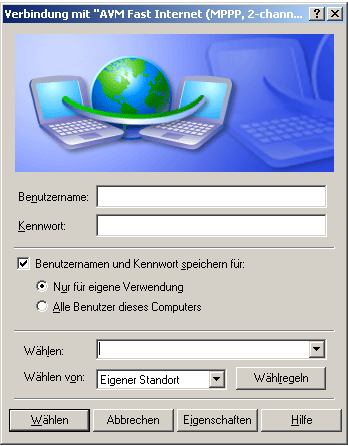

Hast Du es mal als Administrator versucht die Verbindung einzurichten, dann freigeben für alle Benutzer.
Oder mal das Netzwerk reparieren lassen, >>Eingabeaufforderung in das Verzeichnis X:\Windows\System32 wechseln und dort den folgenden Befehl eingeben:
netsh int ip reset
