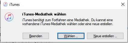

SHIFT Taste drücken und gedrückt halten, dann iTunes doppelt klicken. Dann kannst Du den Ort der iTunes Mediathek auswählen.

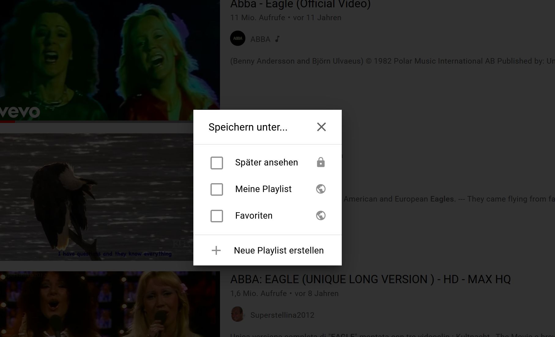

ich kann nur am handy auf der appe in lied speichern in meine playlist oder favoriten
leider geht das nicht hier am computer sonst shcon auf einmal nicht

und leider kann ich den ordner wie du es gesagt hast mti Shift und 2 x I Tunes klicken nicht öffnen wiel im I Tunes Music Ordner sind viele viele Unterordner udn ich kann nur je einen anklicken

Du musst den Hauptordner wählen. Da wo die iTunes Library.itl drinnen ist wählen.

Ich ging auf Datei - Mediathek - Ordner auswählen
