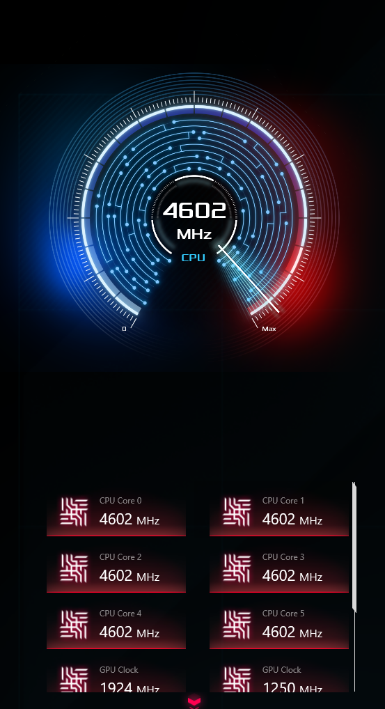

Hardware hab ich hinzugefügt, lau task Manager läuft meine CPU bei 1-5% Auslastung mit 4,6 GHz, sollte auch nicht so sein oder?
Das ganze bei Idle.
Beim Starten von Games kann es sein das er sich dann abschaltet.

Taskmanager würde ich mir jetzt erstmal nicht zu viele Gedanken drüber machen, die CPU schaltet, ggf. auch einzelne Kerne, wesentlich schneller in Energiesparzustände als da die Anzeige vom Taskmanager irgendwas macht. Kann man sich später wenn der Rechner läuft nochmal anschauen, ist aber nicht dein größtes Problem.
