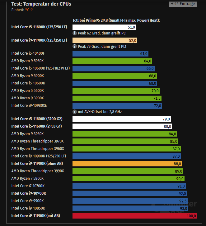

Wenn das Board (oder generell) die Limits aushebelt, sind die Temps so ziemlich normal.
Bei CB lagen die max. Temps ohne Limits bei 80°C
Prime95 lastet deine CPU so hart aus wie es kein Spiel und kein Programm für uns Normalsterbliche tut, versteift euch doch nicht immer auf dieses Programm. Wenn der Rechner mit Prime95 stabil läuft ist alles in Ordnung, das Tool ist nicht dafür gedacht es jeden Tag/den ganzen Tag laufen zu lassen.
Solange du in deinen Spielen und Programmen keine Fehler feststellt ist alles in Ordnung, dein Temperaturen sind nicht die besten, aber auch nicht tragisch.
Ich würde den erreichten Temperaturen unter Prime keine Aufmerksamkeit schenken. Im Prinzip ist erstmal alles ok
Vielleicht hilft auch ein Blick auf CB:
Intel Core i7-11700(K) gegen AMD Ryzen 7 5800X im Test: Leistungsaufnahme, Effizienz, Temperatur und Overclocking - ComputerBase
Hier gibt es eine Übersicht bzgl. Watt-Aufnahme über Zeit für BF5. Leistungsaufnahme der CPU und deren Temperatur ist linear. Hier sieht man, daß ein i5 11600k binnen 2 Sek in die 90 Watt Region kommt. Prime95 nutzt je nach Einstellung zudem AVX, was zu extremen Lesitungaufnahmen führt.

Habe jetzt mal hwinfo geöffnet und jetzt ist mir glaub ich klar warum die cpu so heiß wird. Die hat bei prime95 bis zu 234 W verbraucht. Jetzt schau ich das ich das power limit auf 125 W einstelle.
Reaktionen: Dome87
Laut der CB Übersicht sind sogar 250Watt für 56 sec bei PL2 vorgesehen, siehe hier.
