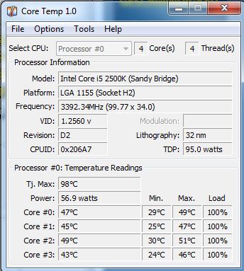

PS: Während Prime95 läuft, sagt coretemp 3392,34 MHz (99.77x34.0)
VID 1.2560 V, Load (für alle 4 Kerne): konstant 100%, 46°C - 50 °C je nach Kern
Huch, sehe gerade dass man Anhänge hochladen kann...

Im Screenshot von coretemp siehst du den Stromverbrauch unter "Power".

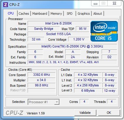

Hab nun auf deine Empfehlung CPU-Z genommen und während des Prime95-Durchalufs folgenden Screenshot gemacht.

Gut! Heißt das, der Rechner läuft ohne "angezogene Handbremse"? Wenn die Werte von den Screenshots so passen, dann dürfte der Prozessor also nicht in irgend einer "Stromspar-Schleife" feststecken?
