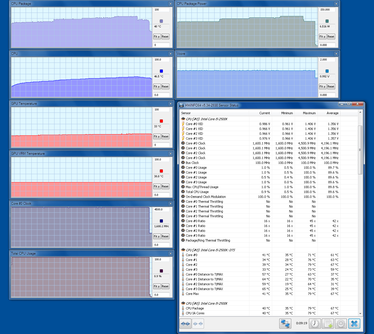

Kommt auch darauf an, welchen Wert du misst. Bei 'CPU Package' (der erste Graph) oder 'Core Max' habe ich bei Prime Start auch sofort(!) 73°C (wassergekühlt). Das scheint mehr oder weniger ein interner Wert zu sein. Die äußere Diode braucht da deutlich länger (zweiter Graph). Wenn du den ersten Wert gemessen hast, dürfte 80°C eigentlich noch nicht kritisch sein (Tj.max 98°C).
Man kann beim ersten Graph am Ende auch schön sehen, dass beim beenden von Prime die Temperatur schlagartig um 25°C fällt (was physikalisch kaum möglich sein dürfte), während der Graph der externen Diode langsam fällt. Abtastrate ist 3000ms (ca. 5px pro Sample).
