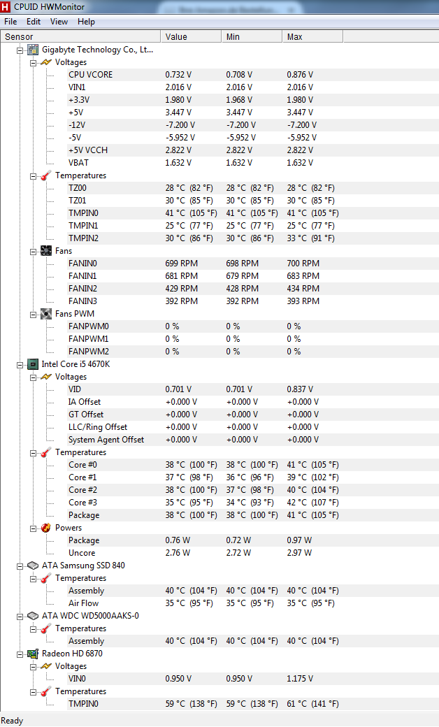

Guten Morgen CB'ler,
habe letztes Wochenende meinen PC endlich fertiggestellt.
Gleich mal Core Temp und GPU/ CPU - Z draufgeladen.
Im Idle Zustand war die CPU Temp bei ~60° (Lüfter: HR Macho 02, 2 zusätzliche Lüfter an der Front des PCs und 1 an der hinteren)
Hab am gleichen Tag Guild Wars 2 runtergeladen und getestet für 2h ca. Temps waren bei ~71-72°
Jetzt wollte ich Fragen ob das normal ist?
Muss ich im BIOS evtl. noch was umstellen? CPU Lüfter RPM erhöhen?
WLP war beim HR Macho 02 dabei. Wurde hauchdünn auf CPU Oberfläche und Lüfteroberfläche verteilt und mit einer Frischhaltefolie über dem Finger auf die gesamte Fläche gleichmäßig verstrichen.
An was könnten die hohen Temps noch liegen?

wenn du im Idle 60°C hast, stimmt was nicht. Kühler nochmal ab, neue WLP und wieder drauf. Mehr als 35 oder max. 40 sollten es nicht sein.

Ich werd die CPU dennoch behalten. ~65° ist ja noch nicht schädlich für die CPU. Für paar Stündchen am Tag.
Dann werde ich auf jedenfall nochmal den Sitz des Kühlers überprüfen und die WLP erneut auftragen. Diesmal mit diesem Klecks Prinzip.
Kann ich im UEFI die RPM des CPU Kühlers auslesen und gleichzeitig erhöhen. Ich bin mir sicher, der läuft nicht auf Hochtouren. Da gingen dann evtl auch noch einige Grad.
Zur Not kann ich noch einen 4. Gehäuse Lüfter einbauen, einen hab ich noch rumliegen ;)
MFG
EDIT: Hatte in der PCGH Ausgabe vor 2 Monaten die "optimalen" UEFI Einstellungen für ein Asus Board mit Haswell Prozessor entdeckt. Da gab es einen extra Guide dazu.
Meine Frage wäre-da ich noch relativ neu bin in Thema UEFI/ PC selber zusammenbauen etc- gibt es irgendwo einen Thread zu den "ideal" Einstellungen eines Gigabyte Z87 D3HP Boards?
Plane vorerst nicht zu OC'en. Habe nach Einbau einen BIOS Reset durchgeführt gehabt. Alles auf Standardeinstellungen belassen, aber irgendwie habe ich das Gefühl, das ist nicht so ganz optimal.
