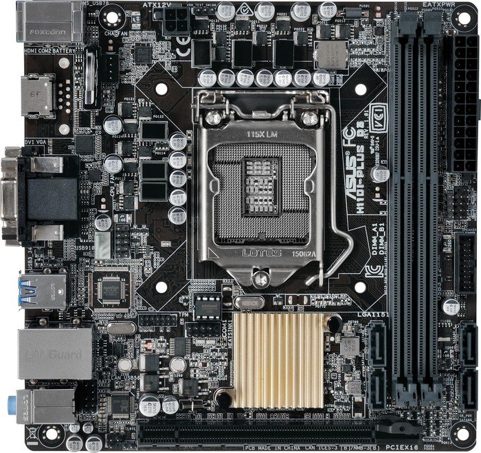

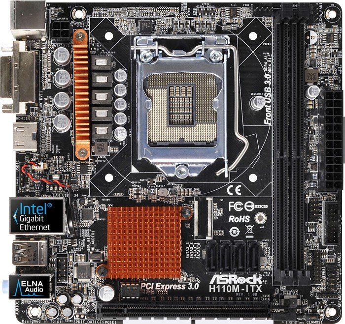

Hey, gute Wahl für ein passives System. War mein vorletzter Rechner. Gekühlt nur durch den riesigen 18cm Lüfter, welchen ich bis Anschlag runtergeregelt hatte. Ich habe einen Xilence M608 Pro dafür genommen, ohne montierten Lüfter natürlich, der lag dann direkt unterhalb des 18cm Gehäuselüfters. Hat prima geklappt. Den gibt es leider nicht mehr, hin und wieder gibt es Restposten bei Ebay. Kleiner Tipp, Du musst genau gucken wo der CPU-Sockel bei Deinem Board ist, sonst steht der Lüfter über oder kann nicht montiert werden, weil der Laufwerkskäfig im Weg ist.
Bsp:
Hier ist die Position zu weit aussen:
Hier würde es gehen:

Also das Asus Z170i pro Gaming sollte perfekt sein, die Lage ist genau richtig. Ich hatte damals ein Asus Maximus ROG Impact VI, das ist fast identisch von der CPU-Sockellage :)
