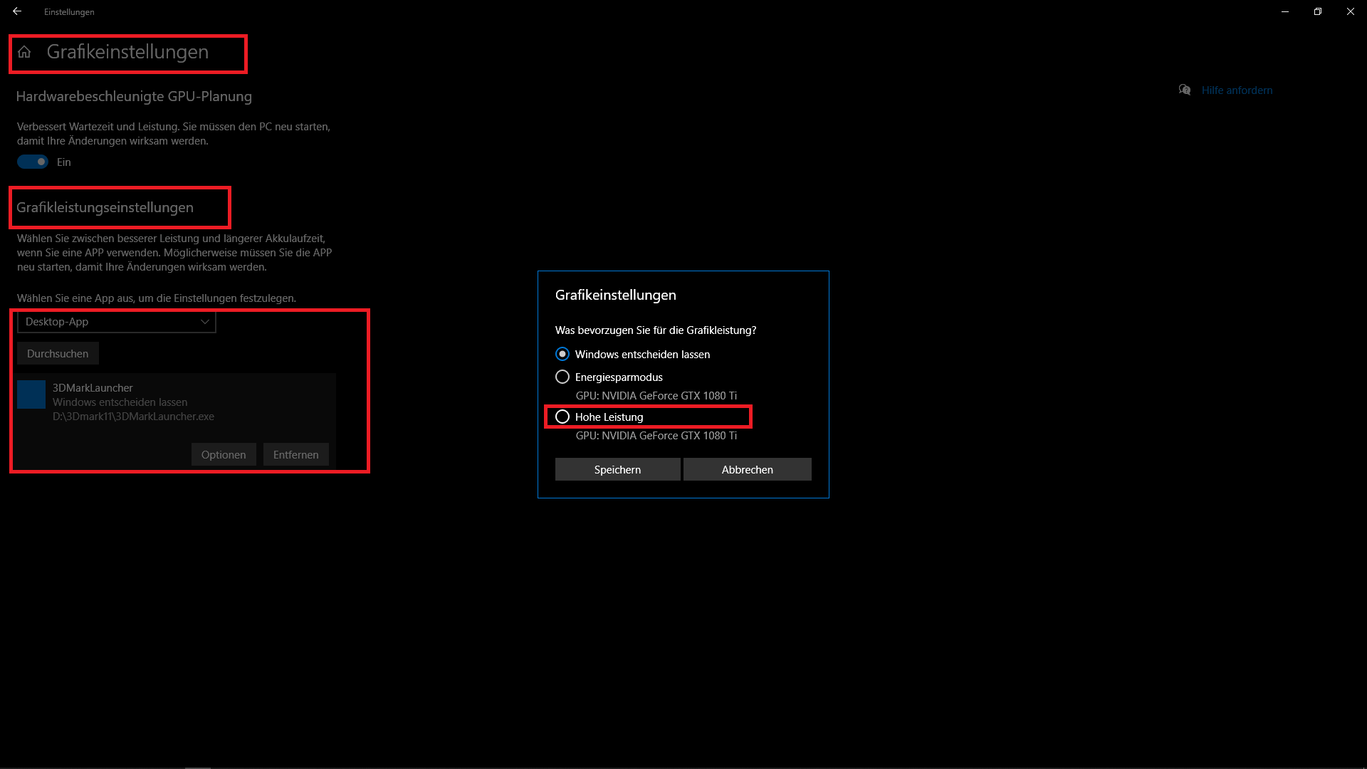

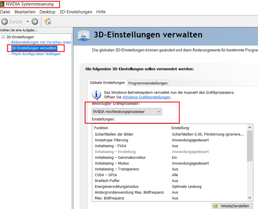

Benutzten die Spiele denn die MX450 oder die integrierte vom Prozessor? Nvidia control Center auf Höchstleistung stellen.
Um sicher zu gehen in Windows in den Grafikeinstellungen die Anwendung wählen und dann auf Hohe Leistung die MX450 auswählen.

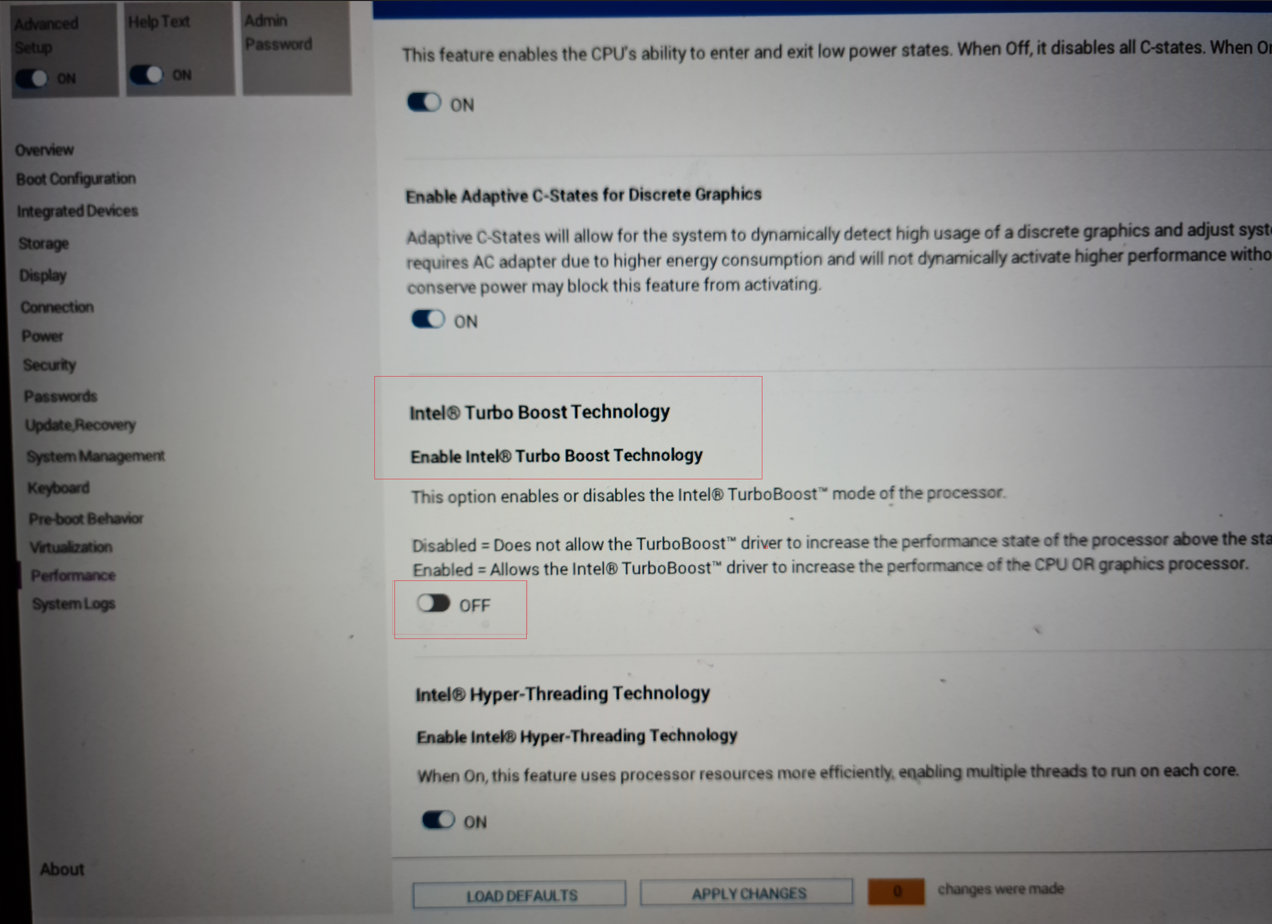

Dann unbedingt das Thema (welches schon erwähnt wurde) Thermal Throtteling ansehen, Ich habe nen Vostro 7500 mit nem 10750H/1650ti, diesen betreibe ich mittlerweile ohne Turbo, also im Bios ausgeschaltet.
Da der Prozessor so warm wird, das er sonst sogar unter den Standardtakt taktet wenn ich ihm die Sporen lasse.

Danke sehr :) um welche Punkte im Bios handelt es sich da? Ich habe die CPU Performance jetzt auf omptimized gestellt. Oder soll ich auf cool/quiet gehen?
Um das die Lüfter "früh" anspringen müsstest es sogar auf Leistung stellen aber dann Taktet der schön hoch und ist ruckzuck bei 100° und taktet dann noch schneller runter. Wenn de nicht den Turbo ausgeschaltet hast.
Kannst dafür oder musst sogar auch den Dell Powermanager verwenden, da zumindest bei mir in der Windowsenergieeinstellungen sich die Prozessorleistung nicht mehr einstellen lässt.
Das wäre der Turbo
Und da müsstest halt das jeweilige Game auswählen wenns im NVIDIA Controlpanel unter 3D mit der Höchstleistung nicht klappt, bzw. dort kann man auch nochmal jeder Anwendung einen Grafikprozessor zuweisen.

Boah, ich weiß gar nicht wie ich dir danken soll @Viper1982 Die Hardwarebeschleunigte GPU-Planung war ebenfalls deaktiviert. Jetzt habe ich konstante FPS von 120. Die locke ich natürlich auf 60 :D Ich danke dir wirklich vielmals! Den anderen natürlich auch :)
